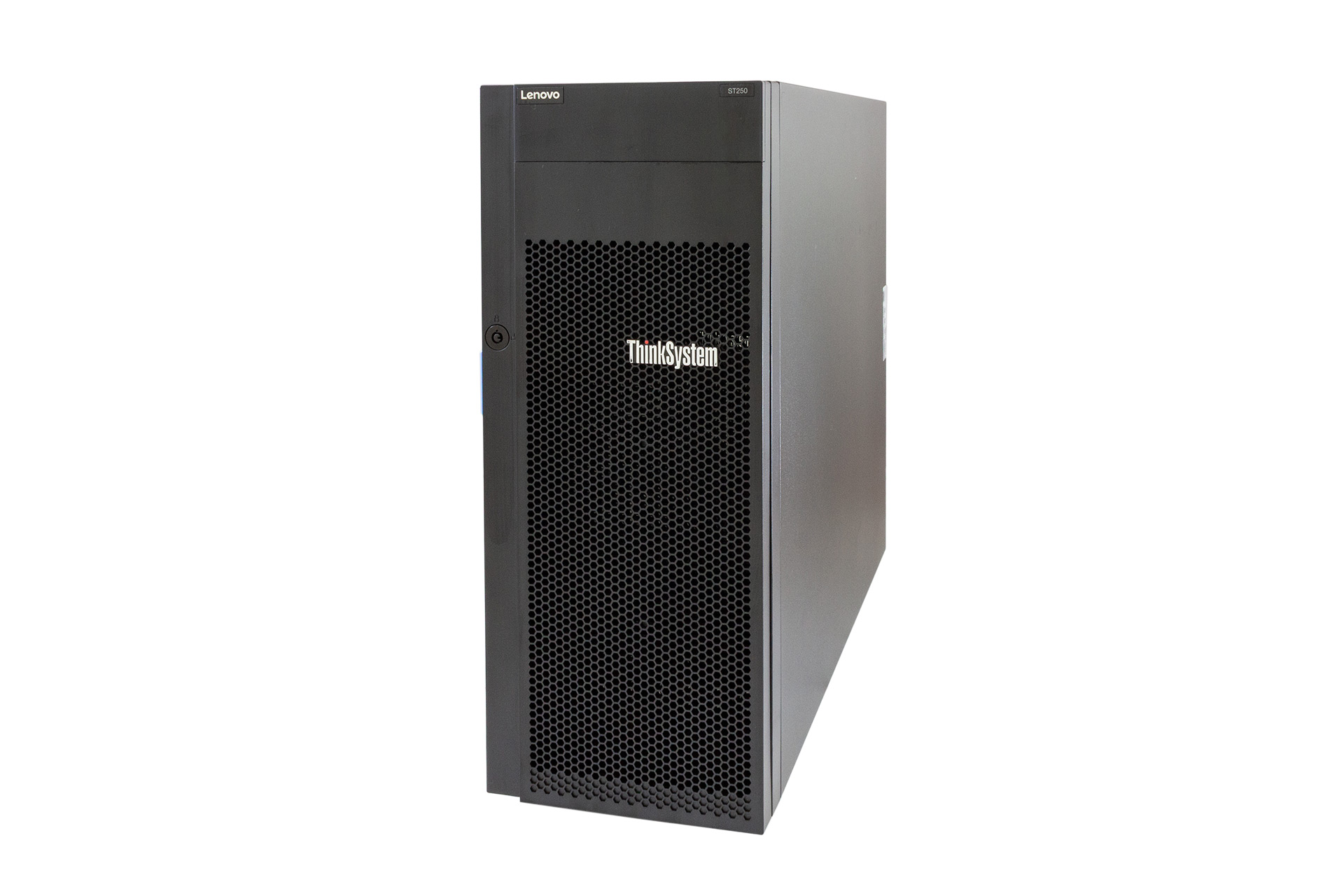

Auch ein ziemlich gutes Angebot wie ich finde, zieht sicher auch weniger Strom als die alte Möhre. :sneaky:
Das sieht doch brauchbar aus.
Zwei Netzteile, USV?
Muss nicht, aber wenn Backups laufen und der Strom ausfällt... Ne Rubrik kann das ab, aber veeam und Co sind empfindlich.
Was IronAge rausgesucht hat ist ein vernünftiger ansatz für redundanz: doppelte PSU + wenn möglich USV.
