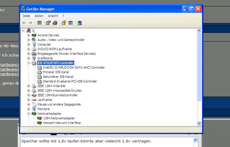

vdimm ist die Speicherspannung in Volt :) schmeiß mal cpu z an. screen nicht vergessen.
jmicron ist ein onboardcontroller der gerne für pata(IDE) verbaut wird.
Mach einfach ein Bild vom Gerätemanager.
