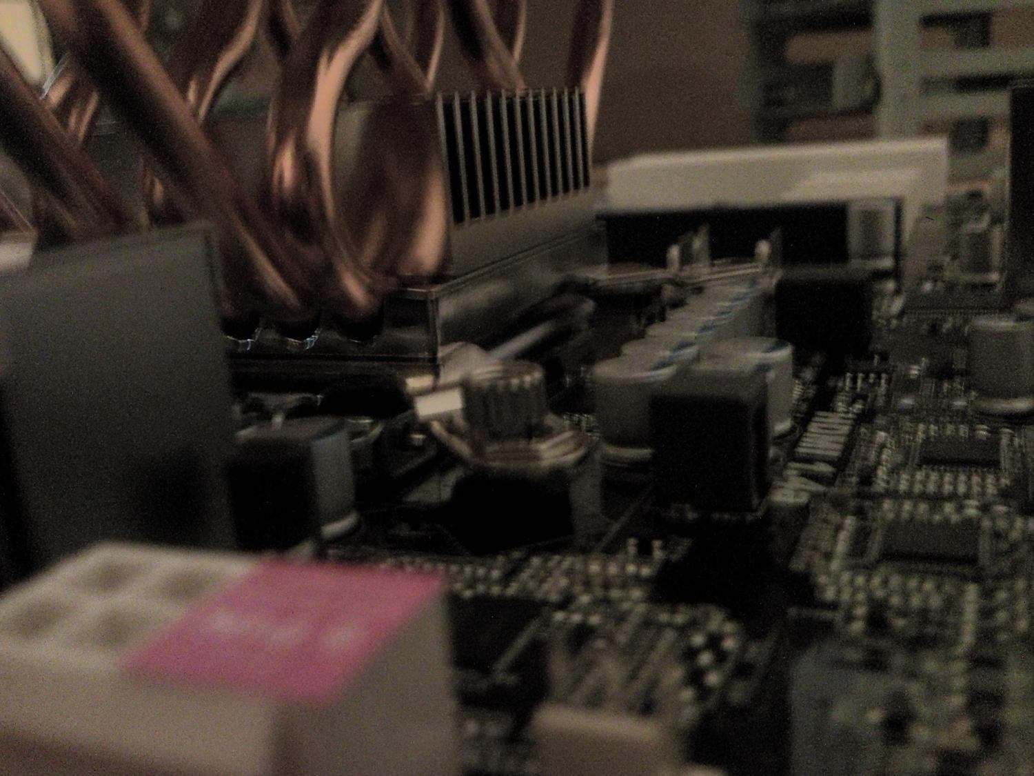

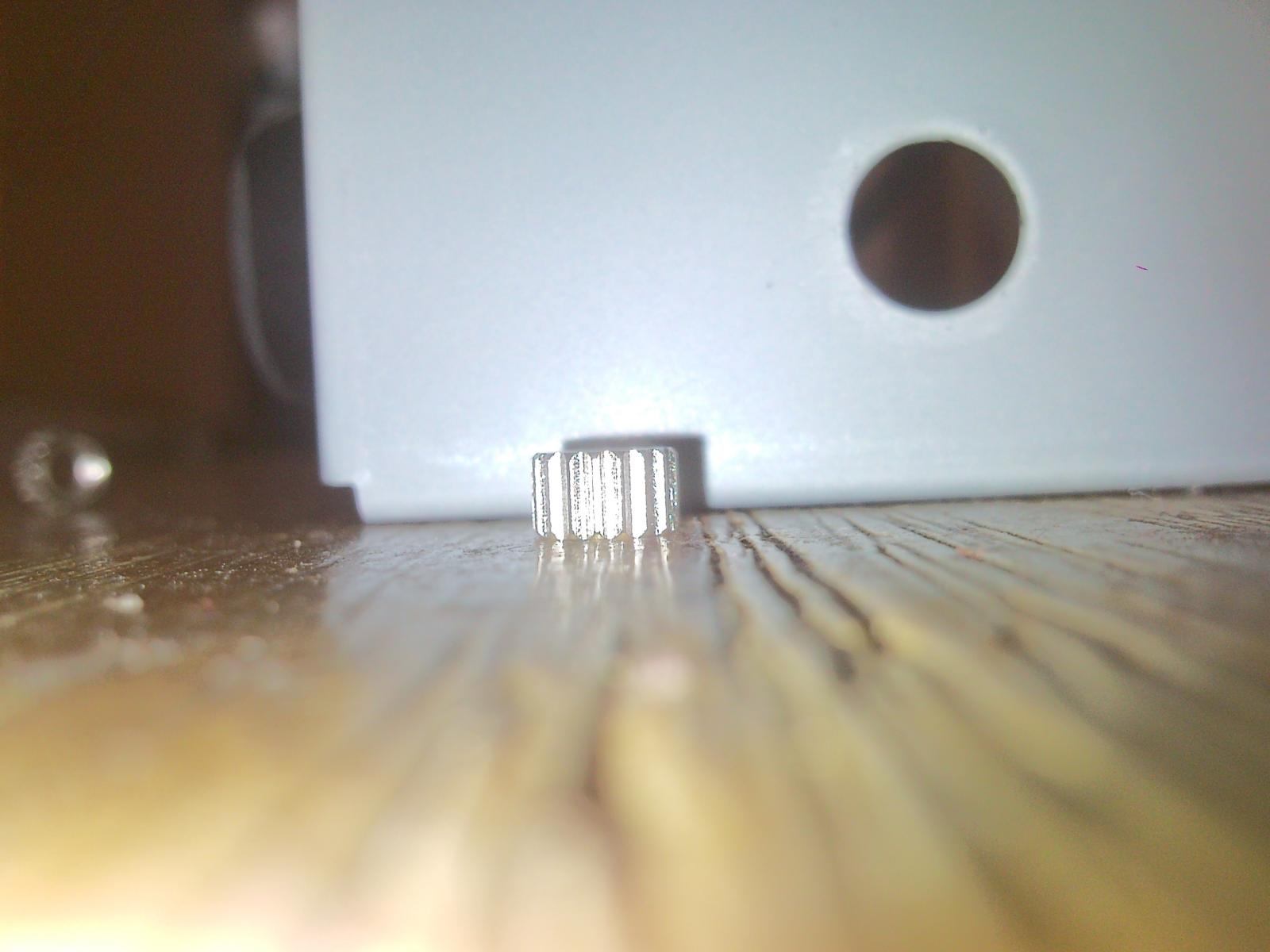

Hi,
ich bin gerade dabei den o.g. CPU-Kühler auf den 1155 Sockel eines Asrock Z68 PRO 3 einzubauen. Allerdings bieten mir die Schrauben nicht genügend Platz die Muttern zu drehen. Ich habe dazu auch Bilder gepostet. Fester von hinten drücken hab ich schon versucht, sowie die schrauben nochmals nachzudrehen, was sich fast als unmöglich herausstellt. Bitte um Hilfe, danke im vorraus !!!

Hab die selbe Kombi.
Du musst die Schraube die auf dem 2. Bild zu sehen ist weiter durchstecken. Der Sechskant verschwindet bei mir in der Nut im Bügel!
Es würde evt. klappen wenn ich beim Schrauben der Muttern, auf die Backplate(-schraube), verstärkten zusätzlichen Druck ausübe. Ist das nicht schädlich für das Mainboard und musstest du auch extra Druck ausüben?
Kommt drauf an wie viel Druck du schon drauf hast. Aber die Backplate verhindert ein brechen.
hast du die andern 3 schrauben scho fest? evtl die schräg gegenüber nochmal lockern!

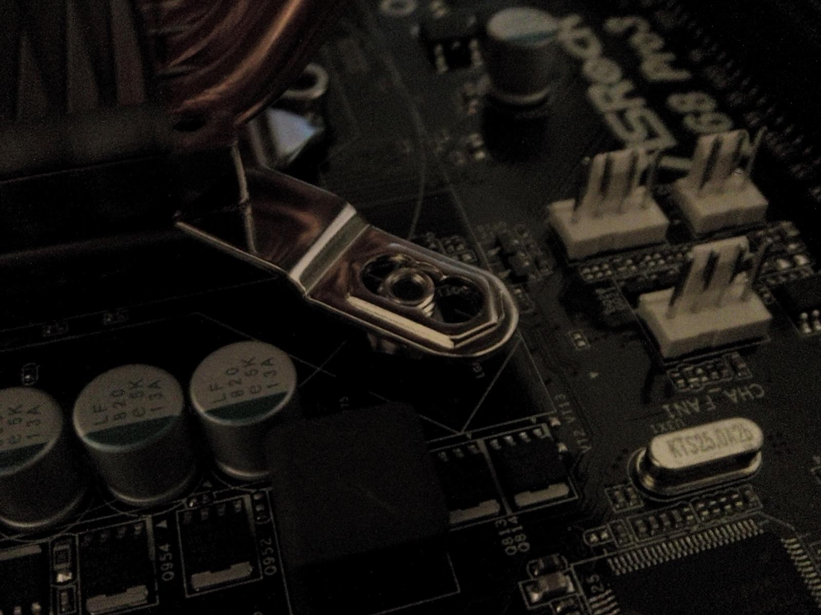

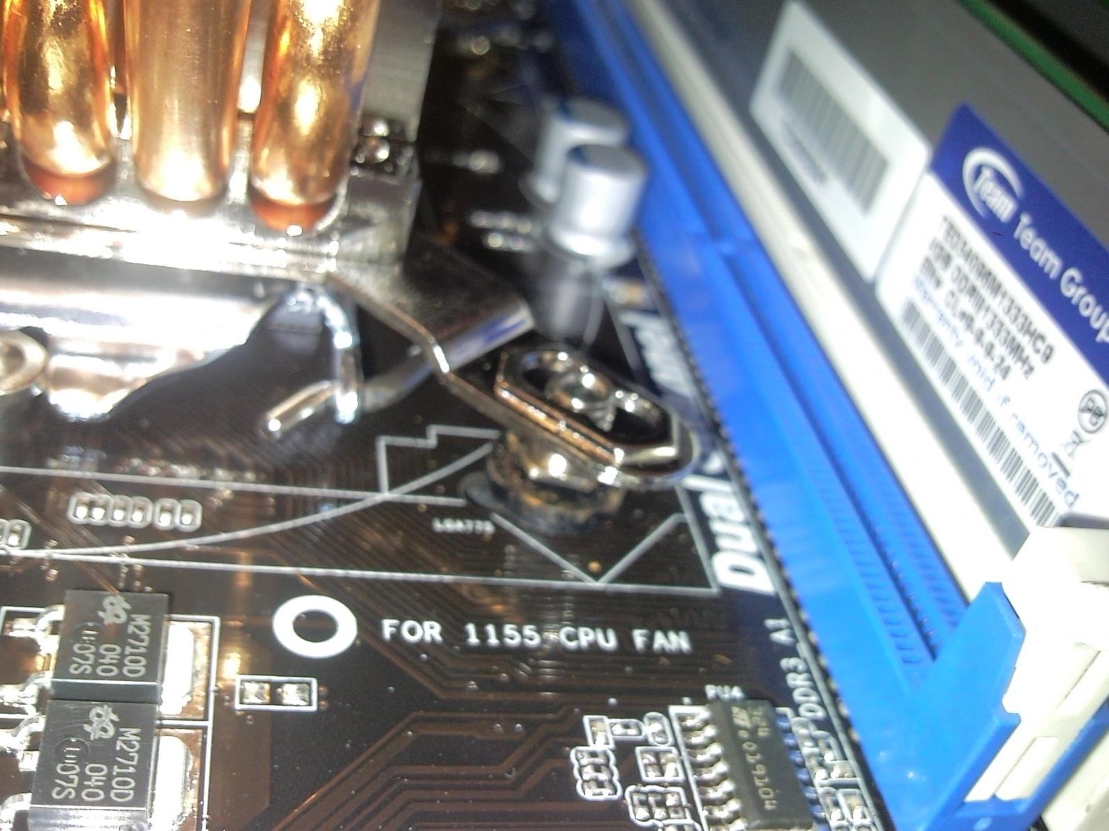

So siehts aus
Ich hab das Teil auch in anderer Reihenfolge zusammengebaut. Die Schrauben (Schraube für Backplatte) wurden als letztes angezogen!
Genauso ist es bei mir auch.
