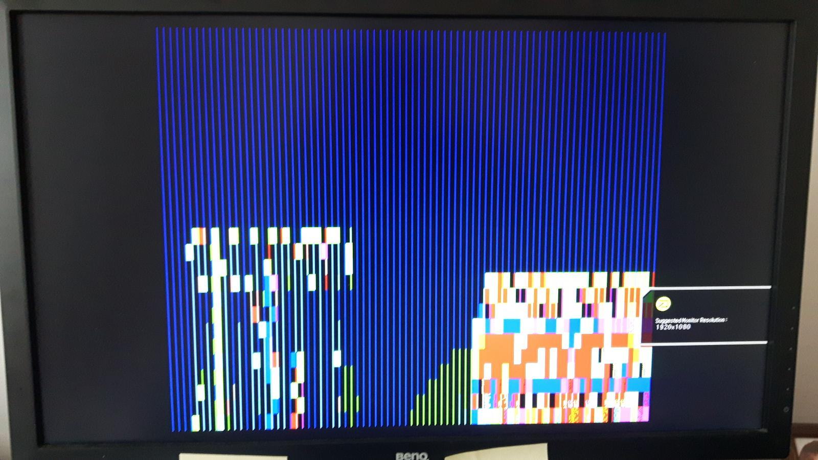

Ich bin neu in dem Forum und auf Anraten eines Freundes hier hin gekommen. Ich hoffe einer hat eine Idee.
Ich habe ein Problem welches ich leider nicht Bildlich festhalten kann, auch mit einem Video ist es kaum sichtbar.
Wenn ich ein Spiel starte (z.B. Stardew Valley) oder einen Film schaue und sich das Bild bewegt erscheint ein flackernder Streifen im oberen Drittel des Spiels oder Films. Der Fehler tritt z.B. beim schauen von Youtube Videos auf. Auch wenn ich Filme über ein HDMI- Kabel auf meinen Fernseher übertrage sehe ich diesen Streifen bei Bildbewegung. Bewegt sich das Bild nicht (z.B. wenn jemand in einem Film spricht) ist der Fehler nicht zu sehen.
Der Fehler ist seitdem ich die Sapphire Nitro Radeon R9 380 X eingebaut habe. Hinzu kommt dass seitdem beim Booten das Bootmenü wie folgt aussieht. Fehler.jpg
Hängen die Fehler ggf. zusammen? Treiber sind die aktuellsten. Hat einer eine Idee? Vielen dank schon einmal !

Hast du die GPU mit Werkseinstellungen am Laufen? Könnte sich um einen Defekt handeln.

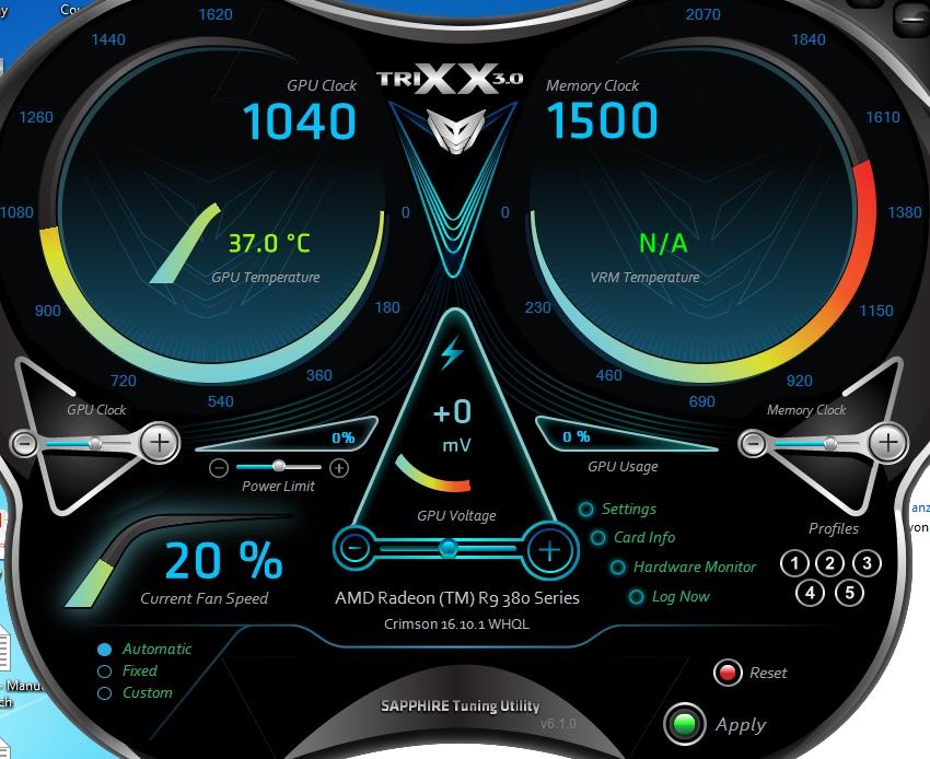

Probier doch (vorsichtig) mal zu undervolten / underclocken.
Neueste Treiber drauf?
Die aktuellen Treiber habe ich drauf. Ich bin ziemlich unbedarft was das undervolten / clocken angeht. Ich habe das auch in anderen Foren als Ratschlag gelesen. Ich habe das vorsichtig mit dem Sapphire Tool ausprobiert. Jedoch nach neuem Laden scheinen meine Einstellungen wieder weg zu sein. Kann jemand kurz und knapp sagen wie man mit dem Tool korrekt vorgeht wenn man die GPU Voltage etwas runter schrauben möchte? Vielen Dank!
Wenn Du hier ne nagelneue Karte hast die Probleme macht, dann reklamiere das Teil lieber direkt beim Händler.
Man will doch nicht knappe 300€ für ne neue GraKa ausgeben und dann Leistung verschenken, nur damit das Teil läuft ;)
Bei dem Board X58A-UD7 würde ich ehr mal ein bios update machen. Ansonsten wirklich mal ab zum Händler.
Danke für die Vorschläge. Leider hat alles nicht zu einer gewünschten Veränderung geführt. Ich mache meine Garantieansprüche bei dem Händler geltend und schicke die Karte die Tage weg. Wenn es danach behoben ist gebe ich noch einmal eine Rückmeldung! :)
