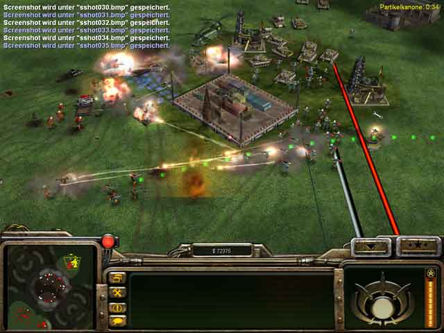

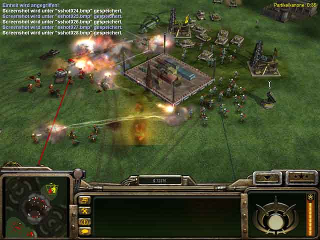

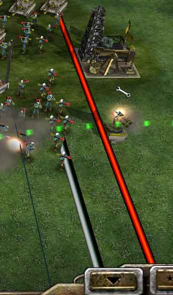

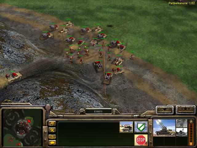

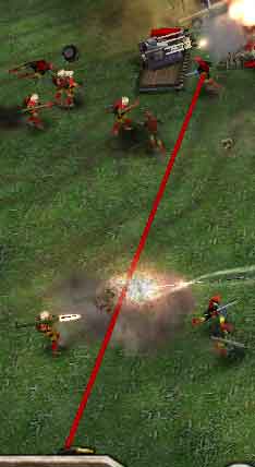

Hab ne neue Saphire 9800PRO Atlantis 256MB und wenn ich Generals spiele, kommen immer in millisekunden abständen streifen in allen Farben.
Kann mir jemand aufgrund der screenshots weiterhelfen..

Kommen die farbigen Streifen bei jedem Catalyst (4.9 u. beta 4.11)?
Wenn ja dann sieht das für mich entweder nach einem Hitzeproblem aus oder eben an einer oder mehreren defekten Pipelines (was ich aber nicht denke).

sollte ein treiber problem sein. verwende mal die 4.6/4.7 versionen. kollege spielt auch das besagte spiele und hatte ähnliche streifen. mit dem 4.6er gings weg
