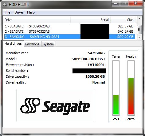

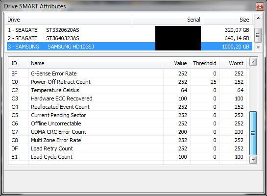

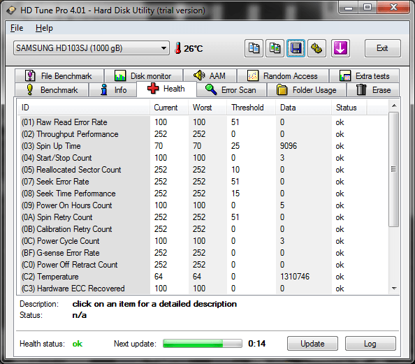

1) Nun ist es so, ich habe zunächst einmal nur die SMART-Daten ausgelesen und diese wie bereits eingangs erwähnt mit meinen anderen Seagate-Festplatten verglichen. Laut HDD Health haben meine drei Seagates über 85% und werden als gut angezeigt. Die Samsung jedoch kommt auf deutlich zurückliegende 70% und erhält nur die Bezeichnung normal. Mit den detaillierten SMART-Daten kann ich leider nichts anfangen, daher habe ich sie für euch zur Kontrolle mal im Anhang hochgeladen.

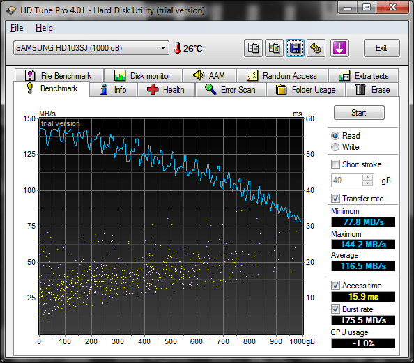

3) Wie beurteilt ihr die Leistung, ermittelt mit HD Tune? Siehe ebenfalls Bild im Anhang.

Hallo etu|hellfire,
für mich sieht die Platte absolut normal aus.
Der HD Tune Benchmark zeigt keine großen Ausreißer, wo bei sowas meist von Zugriffen ausgelöst wird.
Auf die Smart Auswertung von vielen Tools kann und sollte man sich nicht verlassen, nur der Hersteller weiß, ab wann ein Werte "schlecht" ist.
Wir als User können aber schon etwas erkennen, wenn eine Wert in kurzer Zeit stark ansteigt, alles andere ist meist völlig normal.
Ein Screenshot vom HD Tune 4.01 ist auch etwas aussagekräftiger als der von der alten 2.55 Version.

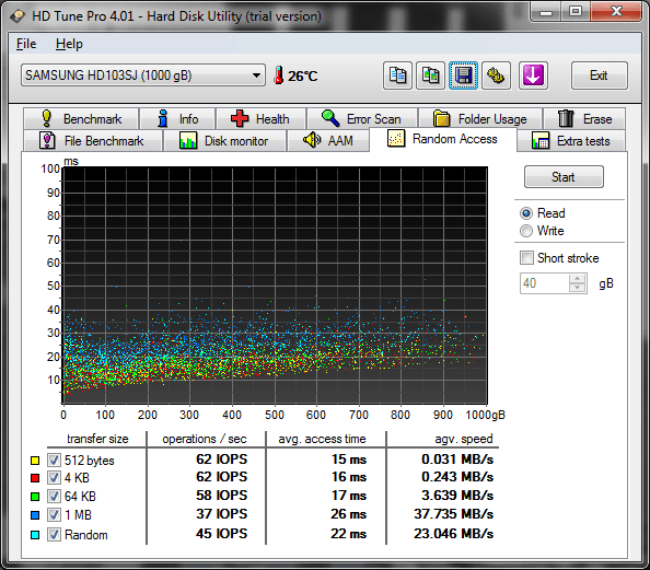

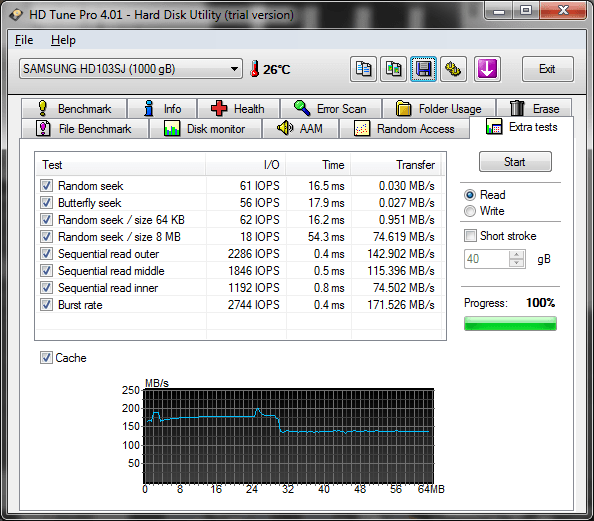

Ah, ok. Dann hier noch einmal ein paar Informationen, die HD Tune v4.01 ausgegeben hat:
Sieht völlig normal aus, wie es bei einer "neuen" Platte halt aussehen sollte :)

Also die RAW-Werte sehen völlig gesund aus, und egal wie die Prozent-Wertung zusammengerechnet wird, die Platte hat laut eigener Diagnose absolut kein Problem
ABER, und das is wirklich ein großes aber: Wenn Amazon dir die Platte ungepolstert geschickt hat, dann ist die Wahrscheinlichkeit groß, dass sie dennoch was abbekommen hat. Das kann sich morgen äußern, oder auch auf sich warten lassen. Zurücksenden wär wohl die beste Lösung. Hast du sie obendrein schon auf ihren Garantiestatus geprüft? Hier im Forum gibts nicht umsonst einen großen Thread dazu ;)
