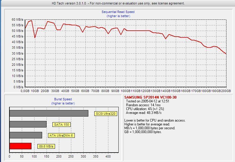

hätte gern ein pic von hd-tach
Kann HDtach auch unformatierte Platten benchen?

Von Performance her liegt sie ja auf dem 1614N Neveu, ich frag mich nur was ihr alle mit dem HD-Tach Screen wollt, hat doch oben fein den h2bench drüber fahren lassen, der zeicht auch alles an was hd-tach anzeigt...

schön leise pladde, bricht keine geschwindigkeitsrekorde, aber immerhin sehr preiswert. ein großer vorteil von samsung generell ist die relativ geringe hitzeentwicklung, wodurch sich sogar die hdds mit 7.200u/m problemlos in beengten gehäusen wie der xbox betreiben lassen. nach 2 std ftp erreicht die sp2014 im geschlossenen gehäuse der xbox maximal 43°C, die sv1604 maximal 36°C, während maxtor/wd locker die 60° marke knacken.
