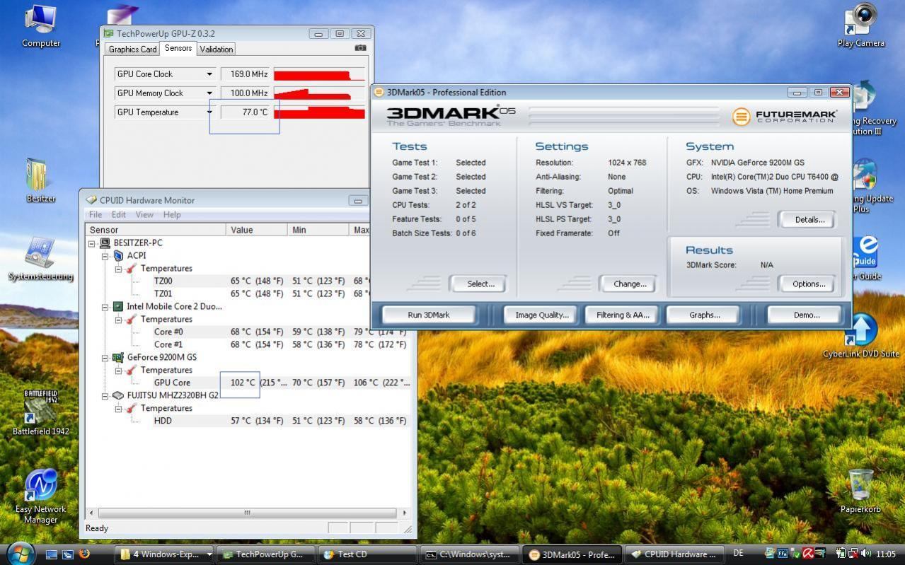

sodala endlich wurde das problem geklärt. der ausgelesene wert war falsch. siehe screenshot, den der support bei der reparatur gemacht hat.

so alles zurück ... habs grad nochmal selber getestet und die temps sind nach wie vor zu hoch .. auch bei gpu-z! der niedrige wert auf dem screenshot kommt dadurch zustande, dass gpu-z die temps nur aktualisiert, wenn man es in den vordergrund klickt. grrr .. und nun? samsung hat mir geschrieben, dass mir bei einem weiteren reparaturauftrag (das wäre dann der 3.) kosten berechnet werden, wenn wieder kein defekt festgestellt werden kann. ist das rechtens? ich bin doch noch in der garantiezeit.
