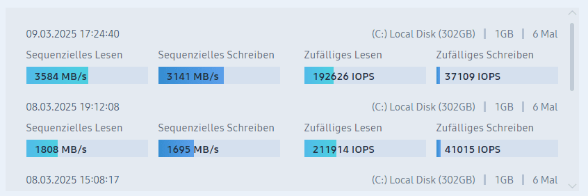

ich habe mir eine neue SSD gekauft und in mein Notebook HP 255 G10 eingebaut :
Samsung 990 EVO Plus NVMe M.2 SSD 1 TB​
Nun musste ich feststellen dass die Geschwindigkeit einmal hoch und beim nächsten mal nur noch die hälfte ist.
Getestet mit Samsung Magician
Kennt da jemand eine Lösung für mich

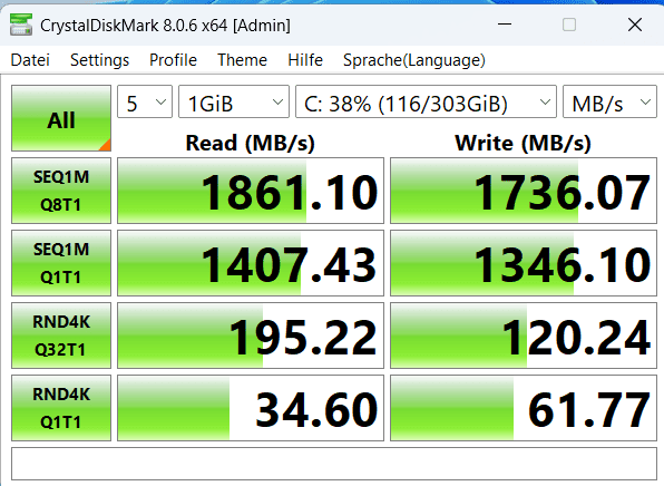

Benche sie doch mal mit CrystalDiskMark, Magician scheint generell recht unstetige Ergebnisse zu liefern.
Guten Morgen,
soeben getestet mit CrystalDiskMark .
Windows 11 ist auf dem aktuellsten stand und die Firmware der SSD wurde aktualisiert.
PCIe Lane "Verlust" wegen schlechter mechanischer Steckverbindung?
Ist AHCI Aktiviert?
Das spielt für NVMe SSDs keine Rolle.
Ist TRIM Aktiviert?
Dies sollte bei Win 11 immer der Fall sein, aber selbst wenn nicht, würde sich dies erst nach einiger Zeit ggf. auch die Schreibperformance auswirken, aber nicht bei einer neuen SSD.
Die Temperatur lag direkt nach dem Test mit CrystalDiskMark bei 46 Grad.
Wie ist die SSD denn angebunden? Dies kann man in Magician sehen oder auch bei CrystalDiskInfo. Die Werte von CrystalDiskMark sehen nach einer Anbindung mit zwei PCIe 3.0 Lanes oder 4 PCIe 2.0 Lanes aus, während die sequentiellen Werte bei Magician etwa doppelt so hoch waren. Vielleicht schaltete das Notebook auch die Geschwindigkeit der PCIe Lanes runter, wenn die CPU zu warm ist oder wenn es nicht am Netz hängt oder sowas. Wenn ich das richtig ergooglet habe, hat das Notebook eine Ryzen 7 7730U CPU und die hat nur PCIe 3.0.
An Deiner Stelle würde ich mal CrystalDiskInfo laufen lassen und dann öfter mal F6 drücken damit die Laufwerke neu eingelesen werden und darauf achten, ob die Angabe zur Übertragung sich ändert.
Das Notebook hat für die NVME nur PCIe 3.0 x4
Kein Wunder, hat doch laut AMD die CPU nur maximal PCIe 3.0. Das hat aber nichts mit AHCI oder TRIM zu tun.
