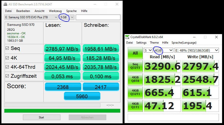

hab meine Evo Plus 2TB gerade nochmal getestet, vielleicht mag nochmal einer direkt vergleichen.
nur die markierten Werte etwas nach oben geändert.
die hängt jetzt am X570, nicht CPU

Habe das auch mal noch gemessen und erhalte die unterschiedlichsten Resultate. Das kann ich einfach nicht einordnen. Was im Vergleich zu Anarchist vor allem auffällt, ist wie die 4K-64Thrd-Werte einbrechen! 5GB ist bei meiner EVO Plus 2TB nicht besser. Was bedeutet das wohl? Kann das jemand erklären?
Auch die Zugriffszeiten sind jedes Mal anders.
