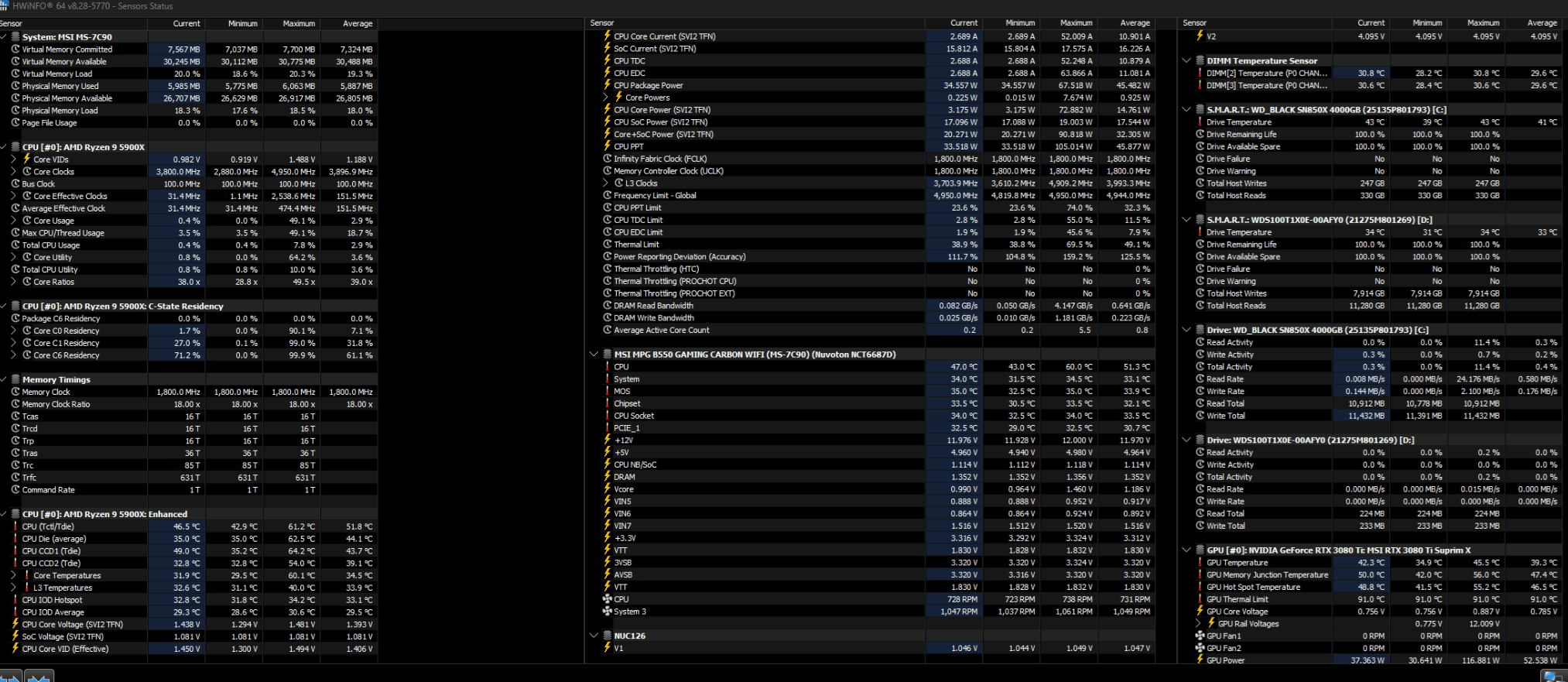

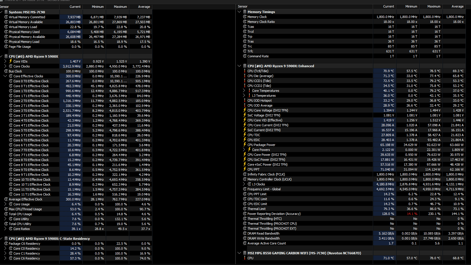

Hi zusammen.
Ich verwende den Ryzen 5900x in einer frisch installierten Windows-11-Umgebung. Im Leerlauf erreiche ich ca. 52–62 °C (Noctua NH-D15, frische und korrekt aufgetragene Wärmeleitpaste - habe vorsichtshalber auch nochmal neu aufgetragen). Ich betreibe ihn mit -20 PBO. Im BIOS (selbst beim flashen auf die neueste Version) lag die Temperatur nur bei 36°C - 40 °C. Das XMP1-Profil ist aktiv. Der Energiesparplan steht auf ausgeglichen.
Die Taktfrequenz liegt zwischen 3700 und 4300. Auch wenn alles geschlossen ist (die Wallpaper Engine verbraucht etwas CPU-Leistung, ist aber auch zu Testzwecken geschlossen). Ebenfalls sind 2 der 3 Monitore (27 Zoll WQHD) ausgeschaltet.
Die Leistungsaufnahme (Package Power) liegt bei ca. 50–80 W.
Die Temperatur ist mir eigentlich egal, aber die kann doch nicht so viel Strom ziehen?!
So sieht es gerade beim surfen aus mit 4 geöffneten Chrome-Tabs / Kein YT oder ähnliches.
Ich hoffe ihr könnt mir helfen!

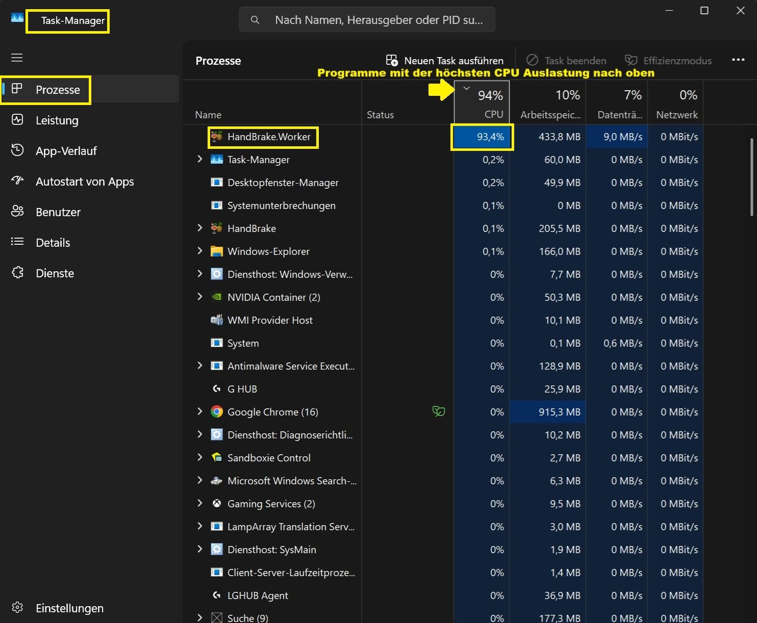

Bei 90 Watt Verbrauch läuft aber einiges mehr als nur der Google Chrome Browser, das sollte alles im Windows Taskmanager inklusive CPU Auslastung zu sehen sein.
Ich würde mal einfach die MSI Center/Dragon Software deinstallieren und den PC neu starten.
Wenn du noch andere Software dieser Art installiert hast (Corsair iCUE, Asus Armoury Crate usw.) alles deinstallieren.
Möglicherweise hast du Kontakte (Pins) an der CPU verbogen oder es befindet sich Wärmeleitpaste an den CPU Kontakten.
Da läuft ganz ordentlich was, wenn da Hintergru. Schau nach links oben im Hwinfo-Screenshot unter CPU:
13% Kernauslastung, 40% max CPU/Thread-Auslastung.
=> Der idlet nicht, sondern da läuft gut was. RGB-Softwarekram, Cortana, Copilot, Browser-Plugins (adblocker?) oder sonstwas. Anfangs nach einer Neuinstallation kann es auch sein, dass Windows ganz gerne mal etwas braucht, bis es sich "zurechtsortiert" hat. Bei .Net Installationen z.b.

Besonders sparsam ist der Zen 3 nicht im Idle, das ist leider wahr.
Da sind die Cezanne gut (also die mit iGPU und Monolith Design, haben aber nur PCIe 3.0), die sind massiv sparsamer.

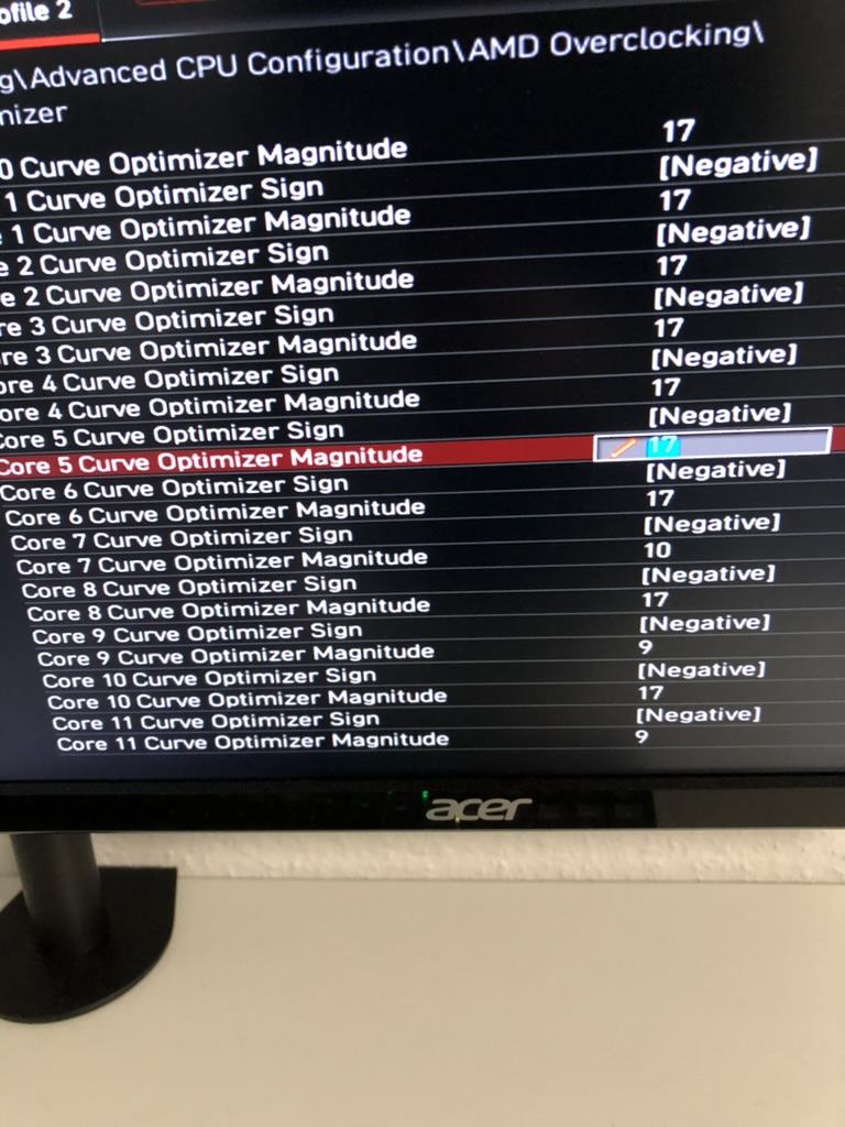

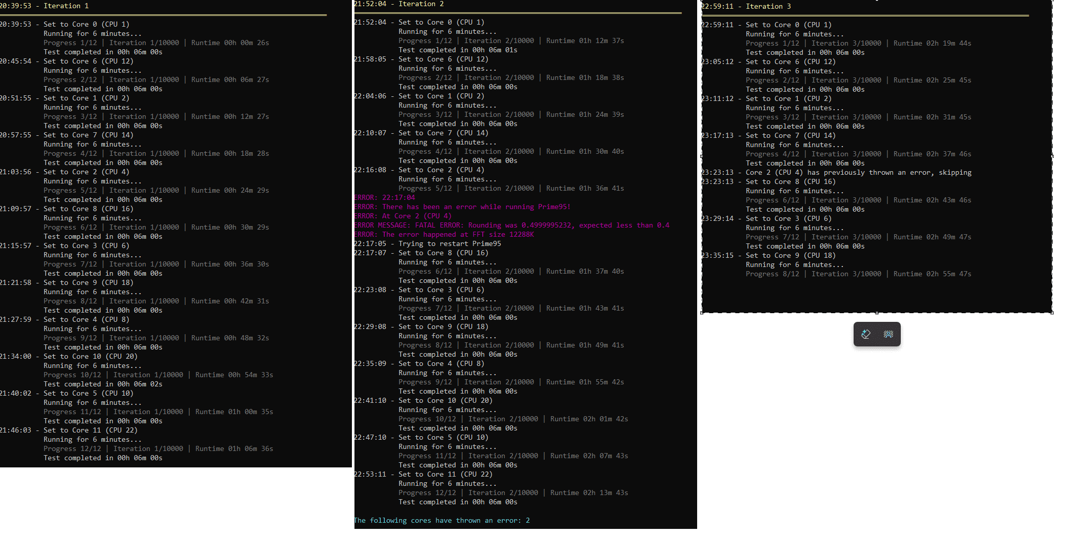

-20 PBO Allcore ist für einen 5900x auch kernig, muss nicht stabil laufen.

Hallo zusammen,
danke für eure ganzen Antworten! Ich versuche mal auf alles einzugehen:
Du hast Recht, zu dem Zeitpunkt des Screen lief nicht nur Chrome, sondern frisch Win11, Logitech GHub (Weil ich gerade davor ein Update gemacht habe), Wallpaper Engine mit einem leicht animierten Bild, FanControl. Das war es dann aber auch schon.

Habe das mal für 8h mit Prime und für 24h mit OCCT getestet. Das war stabil. Bei Games bisher auch keine Probleme gehabt.
Guter Hinweis auf jeden Fall, ich würde das runterschrauben wenn wirklich mal ein Game crasht - was denkst du?

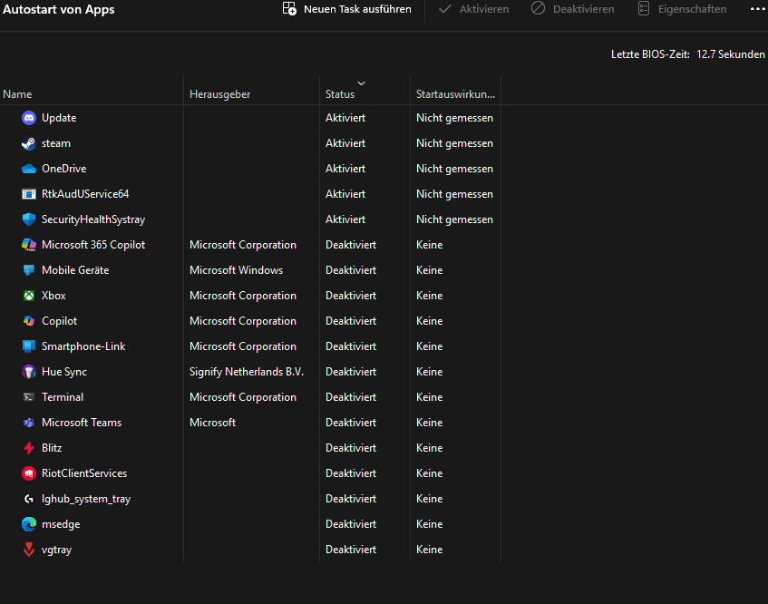

Autostart:
Alles deaktiviert, außer ein paar Sachen die ich halt direkt nutze. Für Testzwecke wurden die aber ausgeschaltet/Task geschlossen (Steam, Discord, etc.).
Sowas wie MSI etc. habe ich nicht drauf. Einzig und allen das Logitech GHUB (Was aber nicht so ne krasse Bloatware ist) für Updates meiner Maus.

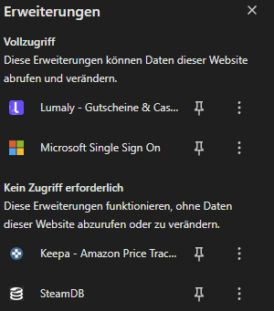

Chrome Extensions:

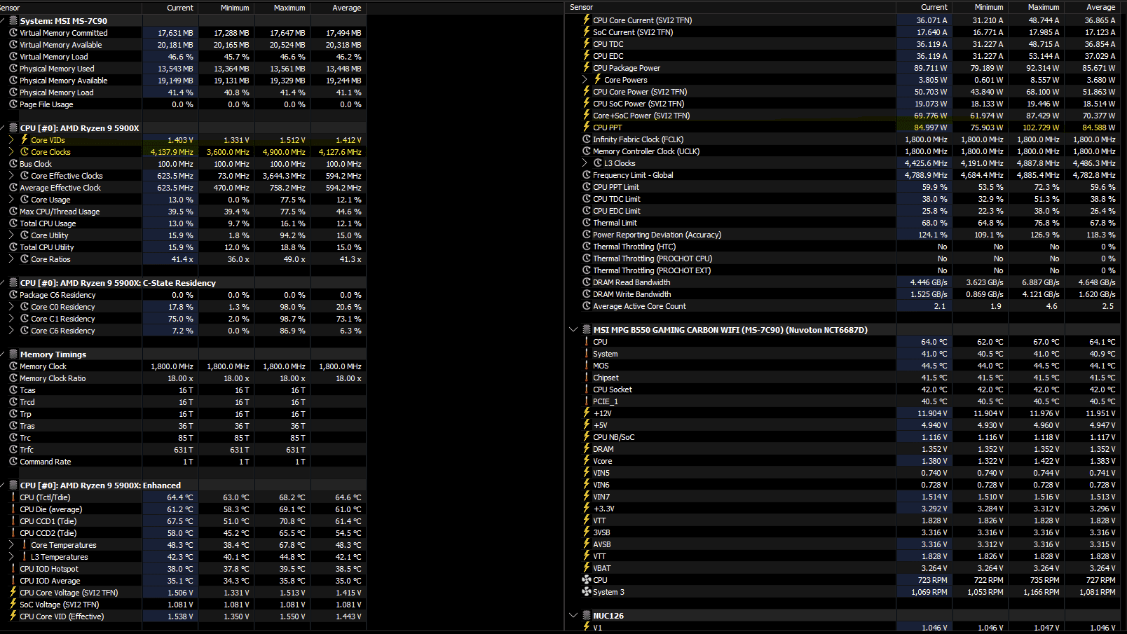

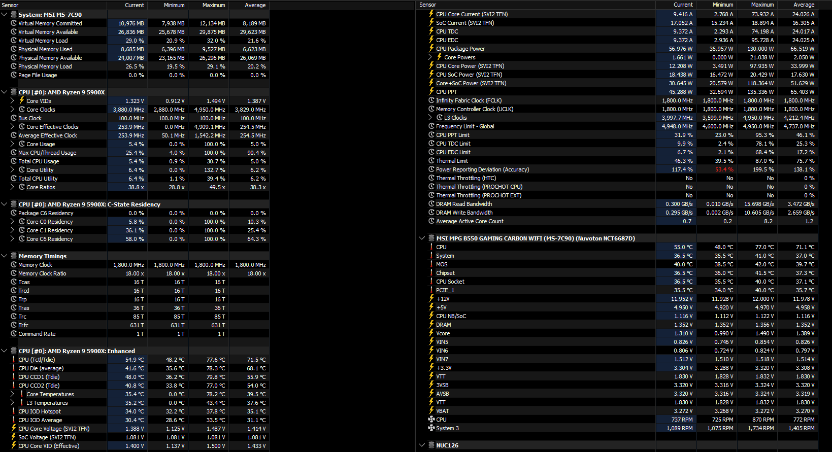

Zu testzwecken habe ich nun nochmal alles deaktiviert / geschlossen und PC neu gestartet sowie vom Strom genommen, und siehe da - das hat wirklich etwas geändert (Vielleicht musste Windows da wirklich noch wegen Update Verarbeitung etc. arbeiten, obwohl es nicht angezeigt wurde?!)
Das ganze sieht schon viel besser aus. Bin dann so bei 35-40Watt. Ist das in Ordnung?
Allerdings: Wenn ich anfange die Maus zu bewegen, rumklicke, Kästchen ziehe; taktet die CPU aufeinmal von 0,9V auf 1,4V und das Ding zieht kurz 70W. und dann bleibt das so bei 50-60W. Was zur Hölle?
Jetzt gerade habe ich Chrome offen und den HWMonitor, außerdem läuft FanControl im Hintergrund. WallPaper Engine etc. nicht. Während ich hier schreibe bin ich so bei 37W-42W. Sobald ich mal ein Tool öffne, wie SNipping Tool, geht der Verbrauch immer kurz hoch. Eben beispielsweise für den Post hier Snipping + Paint + TaskManager, kurz mal ein Peak bei 100W sowie Voltage Peak - aber sofort wieder weg.
Alles während des Schreibens in Chrome / In dem Forum OHNE die Maus zu bewegen: Das erhöht die Wattage i.d.R. auch um so ~5W.
Chrome+HWMonitor+FanControl (Wie Oben):
+Wallpaper Engine dazugeschaltet: Jetz bin ich so bei 38-40W.
+Steam dazugeschaltet: 38-43W.
+Discord dazugeschaltet: 38W-45W.
Wenn ich nun anfange die Maus permanent zu bewegen geht es hoch bis auf 70W. Sobald ich sie wieder in Ruhe lasse, sind wir bei den obigen Werten.

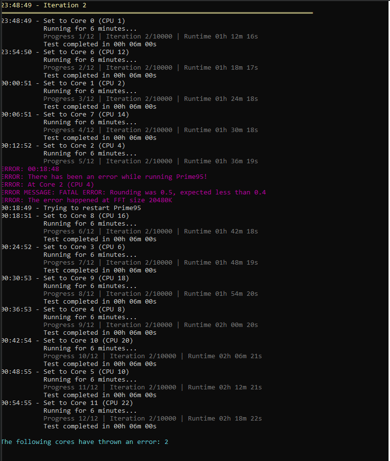

@LuxxiFuxxi Jup, wenn es instabil wird definitiv.
Mein 5900x hat mir da jedenfalls Kopfweh bereitet.
Ansonsten schau auch mal nach dem Tool Corecycler hier im Forum, sofern du dich weiter damit ausseinander setzen möchtest.
Gibt einen hilfreichen Thread dazu und danach weißt du ob die CO Werte gut sind.

Deine Verbrauchswerte sehen in Ordnung aus.
Du könntest da noch weiter optimieren und an den Spannungen des IMC drehen, aber... das würde ich nur jemandem mit Spieltrieb empfehlen.
Immer noch relativ viel.
30-40W im Idle sind für einen 5900X komplett normal.
Dieses Spiking ist bei Zen-CPUs auch normal.

Pro Core einstellen und mit dem Core-Cycler tool hier aus dem Forum prüfen. Ist halt Arbeit, aber so what.

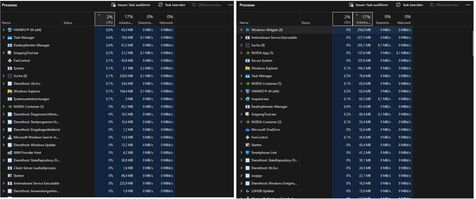

Siehst eh im Taskmanager wenn du nach "Stromverbrauch" sortierst, geht ab Win10 mit irgendwelchen Updates (also hier bei mir ists so).
Gibt da div. Windows Dienste, die gut was ziehen.
Ist normal, dass Windows teilweise relativ viel ackert.
Außerdem indexiert Win ja schön irgendwie alle deine Daten (für die SuFu etc.), kA ob es mittlererweile per KI den Inhalt von Fotos und Videos auch analysiert und so ne Art Inhaltverzeichnis anlegt im Verdeckten.
Mach das mal weg und SoC geht evtl. noch tiefer auf 1.025v.

Aber generell ist mit der CPU nicht unter 20-30w drin.
Verbrauch an der Dose ist auch entsprechend noch höher.
Zum Stromsparen ist die CPU nicht geeignet.
Auch ist Clock Stretching ein Thema, ich würde also mit bspw. Cinebench mal vergleichen wie die Performance sich zu -20, -15, -10 verhält.

Mein 5900X lief damals (April 2021) mit folgenden CO-Settings.
Musste aber alles einzeln auslosen. Wäre bestimmt noch mehr gegangen, aber so hat es mir gereicht.
Kannst es ja selbst mal mit All Core -10 versuchen.

Habs mal laufen lassen - was meinst dazu?
Siehst doch selbst, Core 2 macht nen Fehler, also muss der CO Wert dort positiver werden.
Beim Rest kannst lassen oder etwas negativer gehen.

Unten poste ich mal den Durchlauf der Nacht. Vielleicht magst mal da drauf schauen :) Wie schlimm ist bspw. so ein "Fehler"? Es stürzt ja nichts ab oder so und in den Games merke ich nichts?!

Gestern habe ich den CO auf -15 gepackt und den ganzen Abend durchlaufen lassen:
15 Iterationen fehlerfrei! Allerdings Iteration 2 ein Fehler:
Bedeutet ich müsste den eigentlich weiterhin erhöhen? auf -13,-12, etc.?
So sah das in HWINFO aus:
Dann stellst den Core 2 eben positiver, geht ja pro Core einzeln.
Wenn du jetzt überall -15 hast stellst du um auf Pro Core einzeln einstellen und setzt diesen Core eben auf -8 (oder auch -11 oder so, je nach dem, wie genau dus willst).
Du solltest mit AVX2 testen (nicht SSE), wenn du nur mit Prime arbeitest.
Das lastet die CPU noch mehr aus.
Stellt man in der Config ein.
@LuxxiFuxxi Wenn einer der Kerne während der Tests aussteigt, ist das System nicht stabil.
Klar kann Windows da eine Menge kaschieren und merkt es meist sogar, lässt den "schwachen" Kern dann lieber links liegen, aber schön ist es nicht.
Erhöhe für den genannten Kern den CO Wert wie pwnbert schrieb von -15 auf -10 und lasse den Test erneut laufen.
Im Zweifelsfall klappt dir ansonsten der Kern irgendwann wenn du es nicht gebrauchen kannst zusammen.

Alles klar, werde das mal auf per Core umstellen und den Core2 CO Wert auf -10 setzen.
@sonny2
Beim nächsten Test wird dann auf AVX2 gestellt!
Ist ja echt ne Arbeit, besonders weil man das Ding jeden Abend durchlaufen lässt - wahnsinn :d
Hoffentlich lohnt sich das auch :p
Du kannst imho aber auch nur den einen Core Testen.
Und paar Durchläufe reichen eigentlich fürs Erste, kann man auch nebenbei machen...
Imho kannst im CoreCycler auch einstellen, welche Cores getestet werden sollen, so dass eben nur der eine fragliche getestet wird, wie das geht, kein Plan.
OK, hab das alles so eingestellt wie ihr sagtet:
Core2 auf CO Wert -10, rest -15.
AVX2 anstatt SSE. @sonny2 ist das ALlgemein die bessere Variante zu testen? Also brauch man den SSE dann gar nicht?
Nure Core2 getestet mit den neuen Einstellungen - sind jetzt 15 Iterationen durch -> Keine Fehler.
Muss ich noch was machen, oder kann ich alles so lassen? Könnte auch den Rest nochmal auf -20 testen, das lief ja zuletzt zumindest 5 Iterationen durch außer Core 2 ^^
Okay, scheinbar sind 5000er Ryzens eher SSE-abhängig.
Dann würde ich an deiner Stelle SSE und AVX2 testen.
