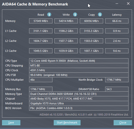

ich habe habe nun schon eine ganze Weile einen Ryzen 9 3900X und meinen RAM immer auf 3733MHz mit einem FCLK von 1867MHz ohne Probleme laufen gehabt.
Nun ist es aber so, dass ich aktuell einen zweiten Ryzen 9 daheim habe und nun wollte ich einfach mal testen, ob sich das Boostverhalten bei diesem anders verhält als mein "alter", da es trotz ABBA BIOS immernoch nicht wirklich zufriedenstellend lief.
Gut, habe ich mir gedacht. Dann brauch ich ja lediglich die CPU tauschen und kann exakt dieselben Einstellungen weiter verwenden, da die CPU ja nur mit Stock Settings + PBO lief. Dem ist leider nicht so.
Seitdem ich nun den neuen 3900X verbaut habe, habe ich trotz 1:1 FCLK eine viel zu hohe Latenz und ich habe absolut keine Ahnung woran das liegen könnte. (aktuell: 101.0ns - vorher 64.8ns | RAM auf 3733MHz 16-17-16-16-34 CR1)
Das System läuft auch spürbar träger. Im AIDA CPU / Meomory Benchmark sind mir auch ca. 10GB/s im Read, Write und Copy flöten gegangen.

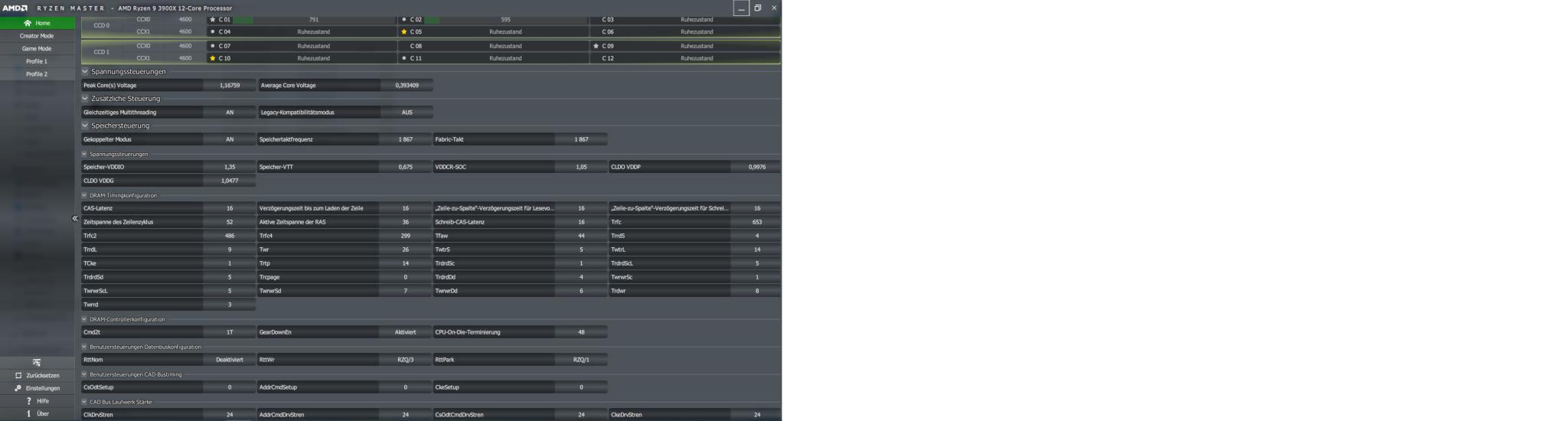

Was ich bereits getan habe: CMOS Reset durchgeführt, alle Einstellungen (inkl Subtimings) neugesetzt und auch nochmal sowohl dasselbe BIOS, als auch ein neueres geflasht. Keine Veränderung. Sobald ich die RAM Einstellungen anfasse, geht meine Latenz in den Keller. Und das obwohl mir Ryzen Master bestätigt, dass sowohl der Mem-, als auch der Fabric Clock synchron laufen. Auch der "Coupled Mode" wird mir als aktiv angezeigt.
