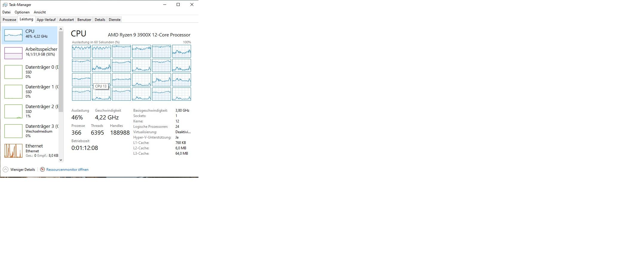

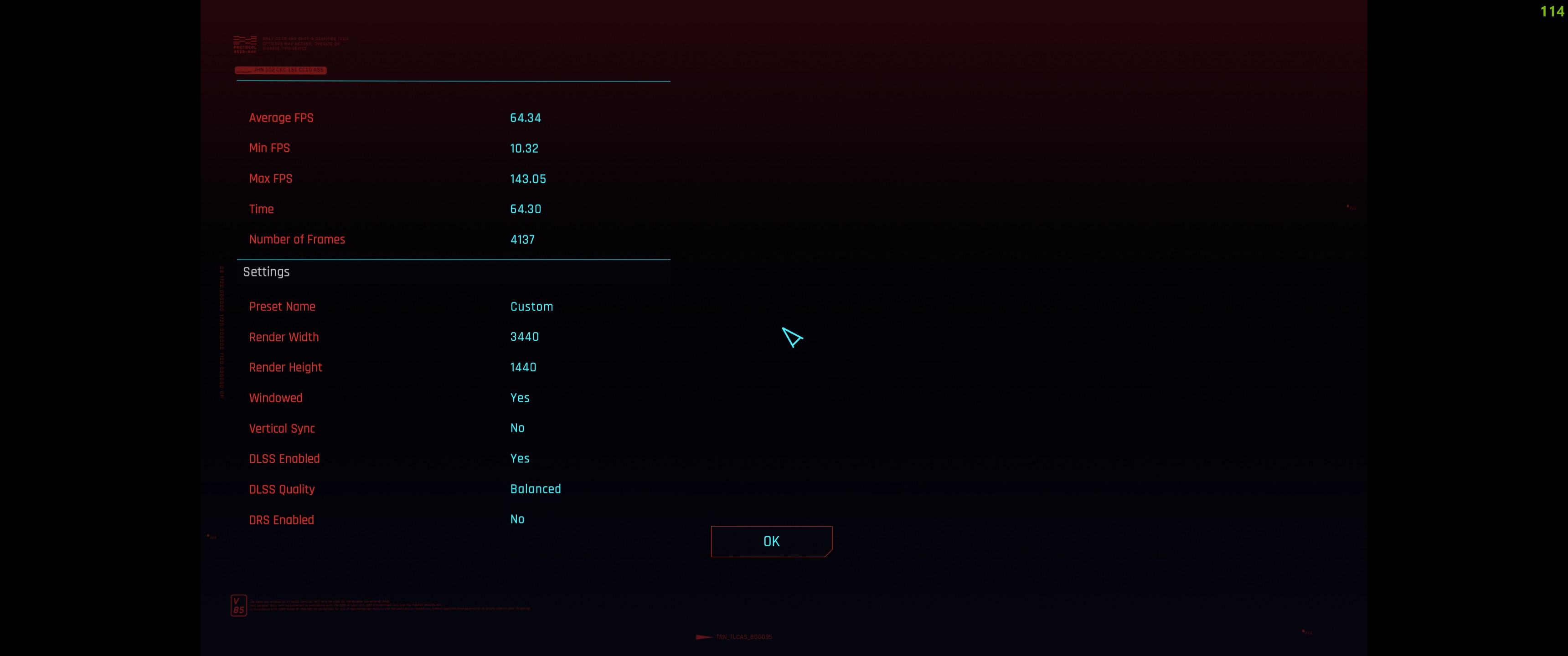

wie erkenn ich ob es cpu limit ist?
anbei zwei Bilder

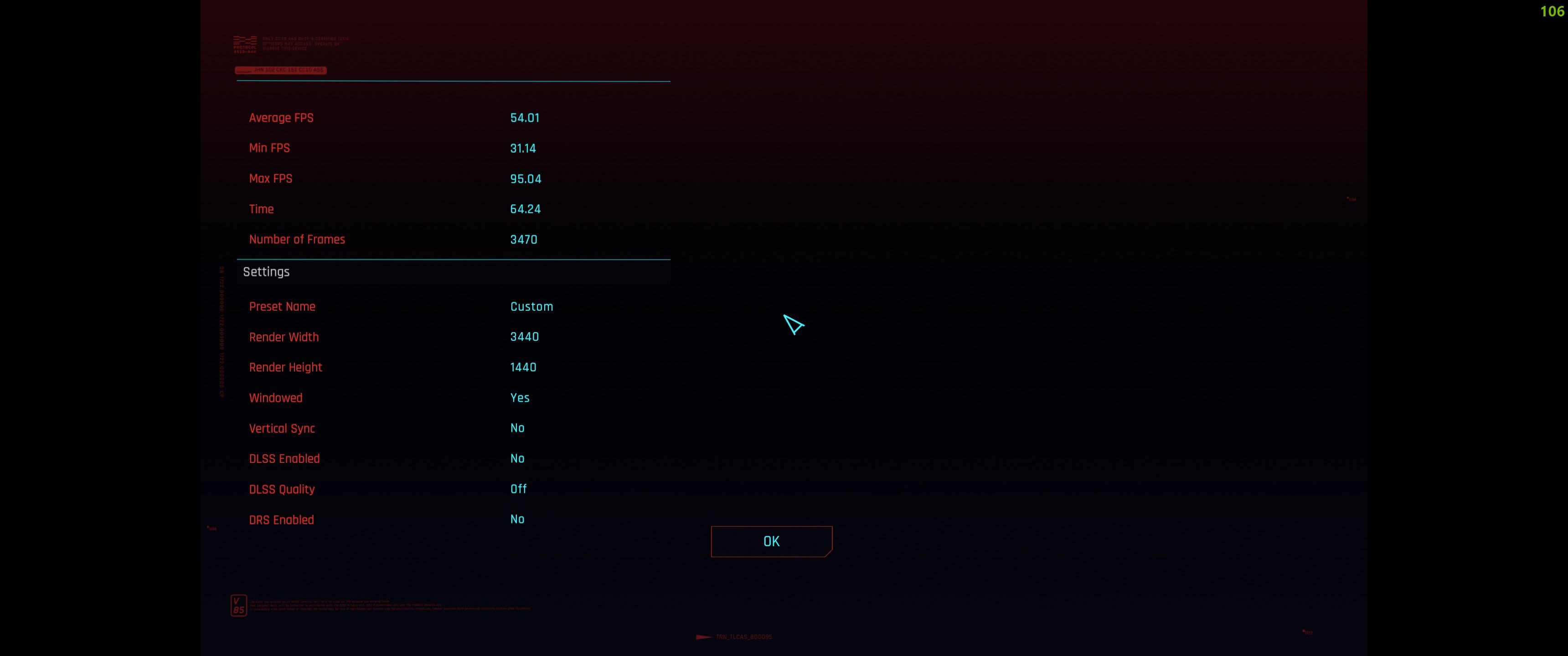

Anbei mal der Benchmark mit DLSS aus und Raytracing auf psycho

Versuche es doch mal im Vollbildmodus.

In Deinem Bild vom Taskmanager sieht man, dass einige Kerne Deiner CPU fast voll ausgelastet sind, ich gehe daher von einem CPU-Limit aus.
Kannst Du aber auch nachprüfen, wenn Du Dir z.B. über den MSI-Afterburner im Spiel die Auslastung Deiner GPU anzeigen lässt, wenn die in den 60 FPS-Szenen nicht bei 99-100% steht, bremst die CPU die GPU aus.
