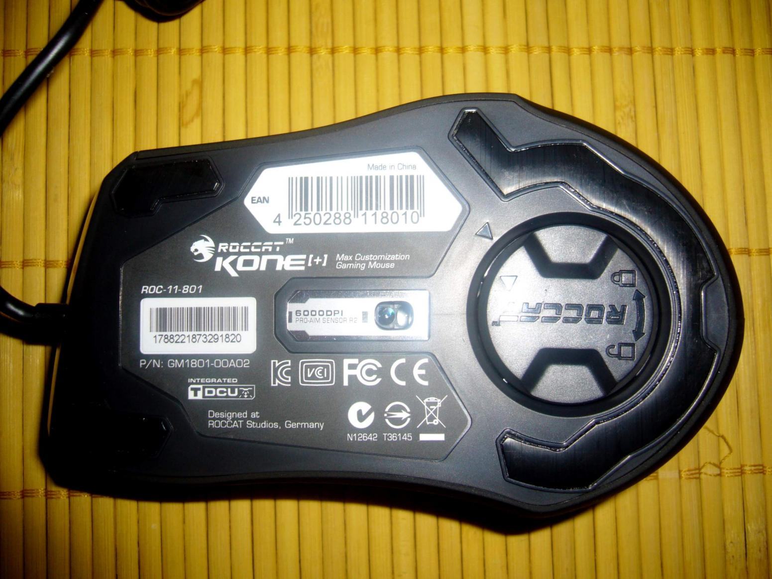

So hatte letzte Woche meine Kone + 11-801 zu Amazon geschickt da zum 2. Mal Mausradsensor defekt (nicht mechanisch). Totaler Witz das Teil, nutze das Rad fast nie und auch absolut nicht zu stark.
Amazon hat mir heute einfach so dann den vollen Kaufpreis von damals gutgeschrieben.
Bin zufällig zum Saturn gekommen und da gab es sie für 65€ im Angebot. Gleich mal mitgenommen. Mal gucken wie lange diese 11-801 hält.
Im Grunde bin ich Roccat auch nicht böse, bekomme alle halbe Jahre ne nagelneue auf Garantie und bekomm jedes Mal sogar Geld raus da sie ja immer billiger wird. :bigok: Rechnung halt immer gut aufheben ^^
P1010560.jpghi
habe heute von Roccat eine Kone+ mit dem Mausrad aus der Neuen XTD zum testen bekommen, werde meine Erfahrungen euch hier schreiben.
ich hoffe das Rad ist jetzt so gut wie die Maus, und lässt mich nicht im Stich.

Ich habe heute ebenfalls meine Kone+ zum testen bekommen mit dem neuen Mausrad aus der XTD sowie Tasten.
Werde hier ebenfalls meine Erfahrung rein schreiben. Ich hoffe das alles gut ist denn die Kone+ passt einfach am besten zu meiner Hand :)
