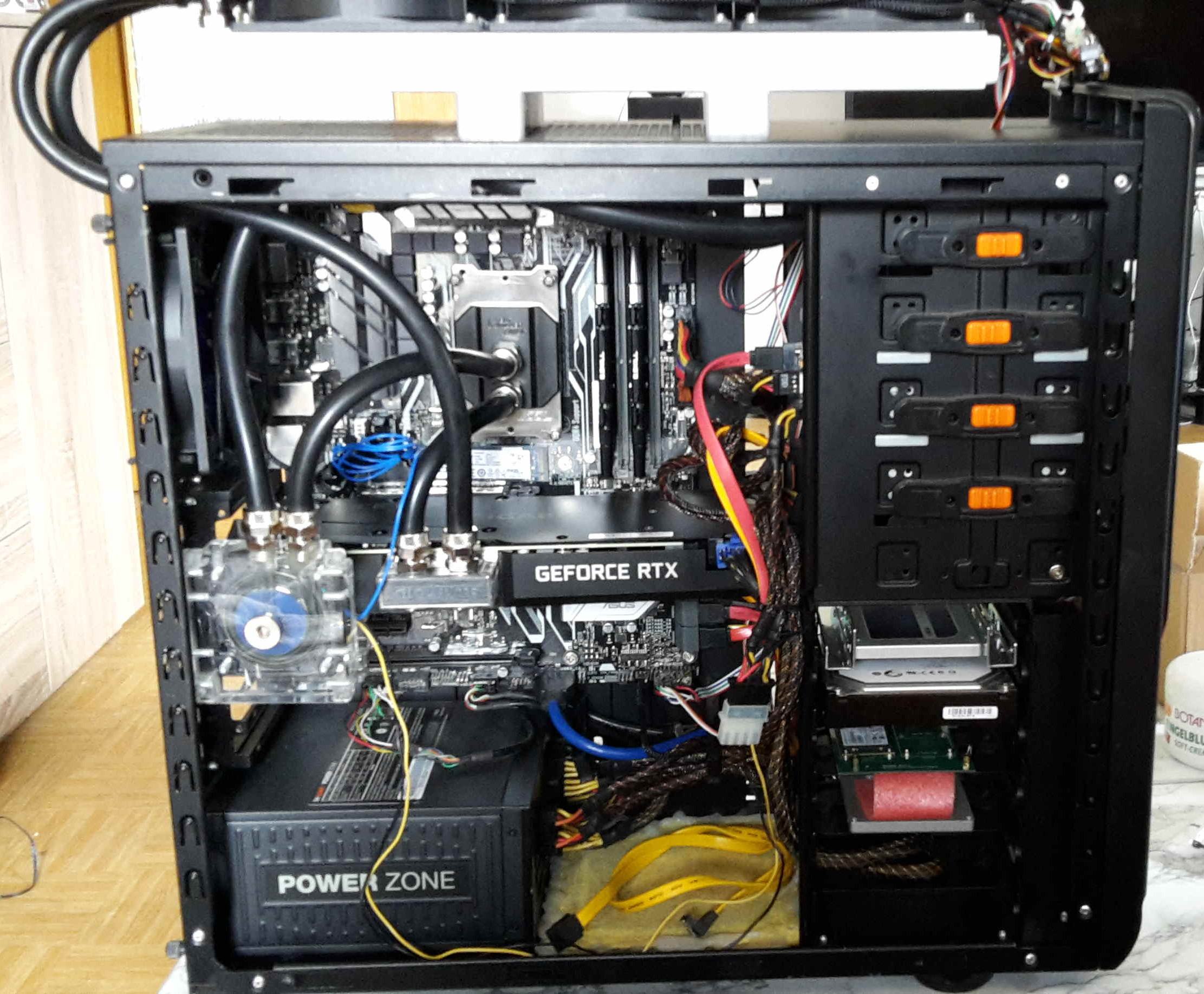

Hallo!
An sich hab ich nichts außergewöhnliches gemacht, im Prinzip habe ich meine alte Wasserkühlung wieder nutzbar gemacht in dem ich die defekten (undichten) Komponenten ausgetauscht habe. Anstoß dafür kam durch eine RTX 3080 mit Wasserkühler die mir geschenkt wurde. Vor 10 Jahren hatte ich als Azubi kein Geld die defekten Teile zu ersetzen, deshalb hatte ich damals wieder auf LuKü umgerüstet.
Ersetzt wurden: AGB, Schläuche, leider auch die Verschraubungen da ich keine 11/8mm EPDM Schläuche finden konnte sowie der Radiator. Als Radiator verwende ich einen 360mm mit 25mm dicke, Vollkupfer, den ich recht günstig gebraucht erstanden habe.
Für die Pumpe habe ich mir außerdem ein paar Gummipuffer gekauft.

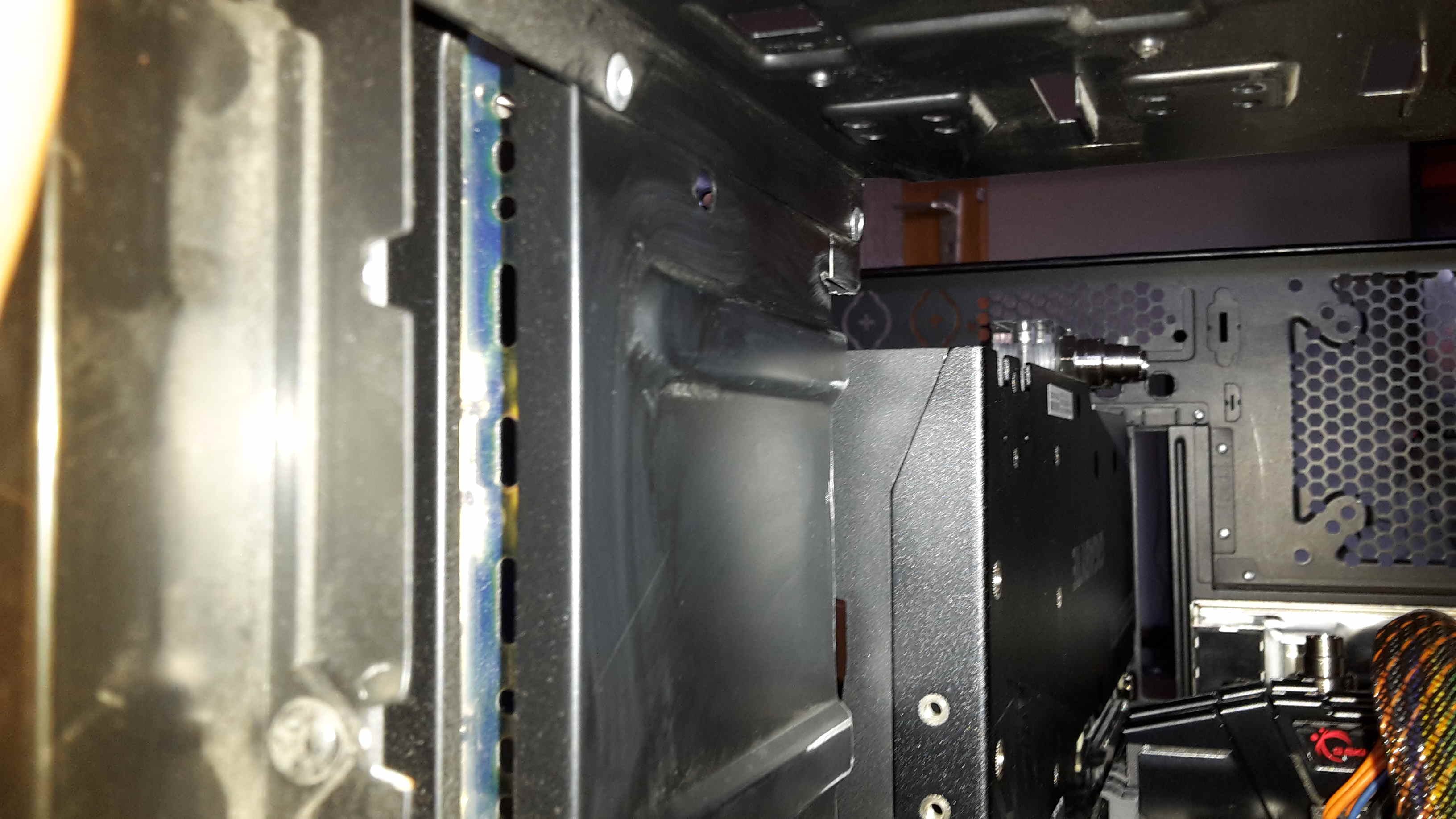

Zwei Dinge sind an dem Gehäuse modifizert/selbstgemacht. Zum einen musste ich aus den Festplattenkäfig ein Stück rausschneiden, da die RTX zu lang war...oder das Gehäuse zu kurz^^

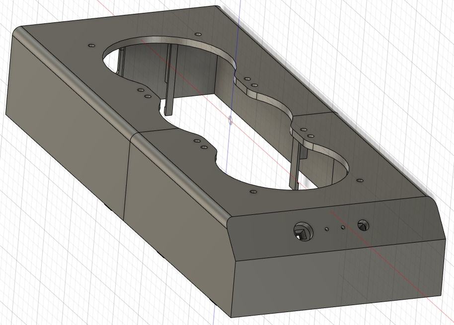

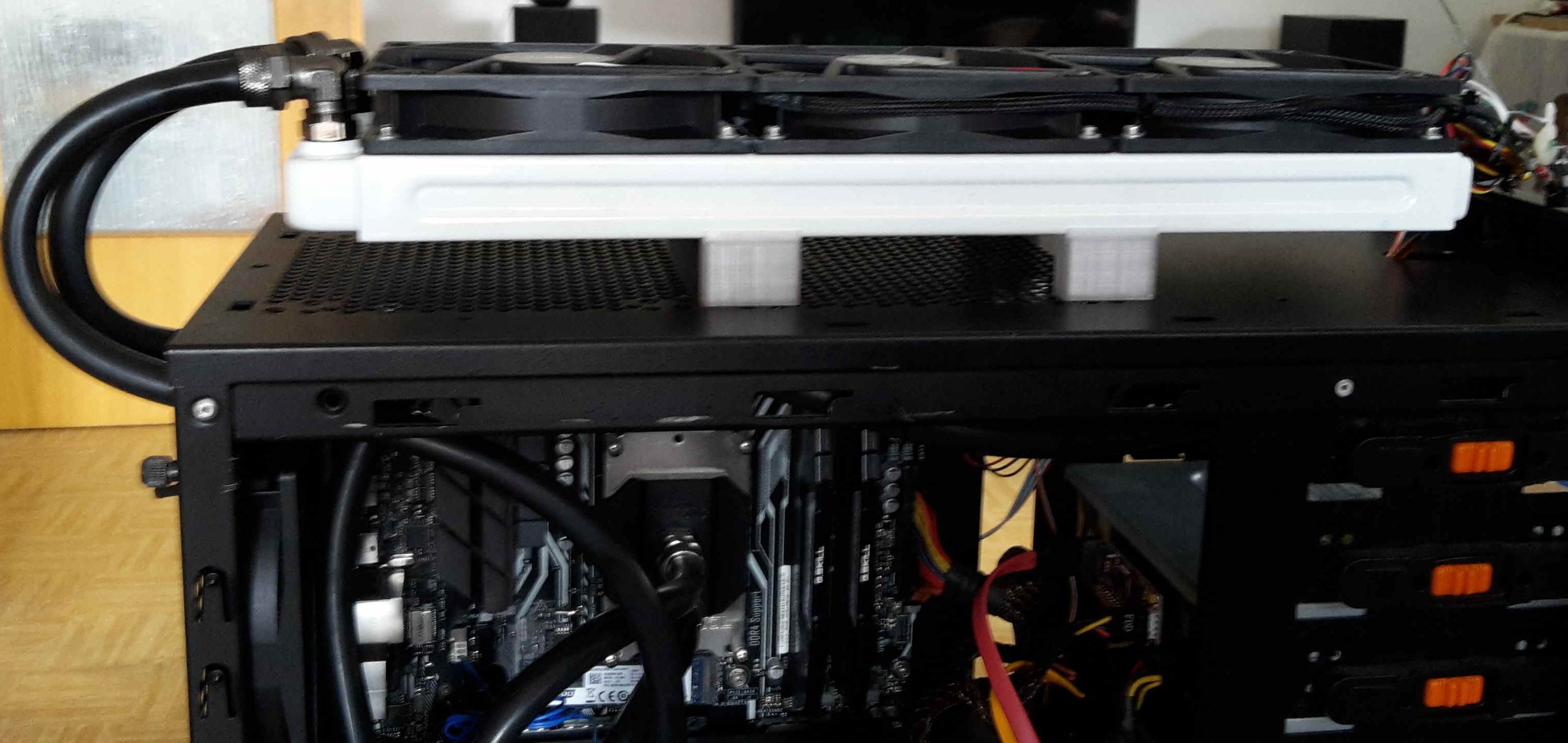

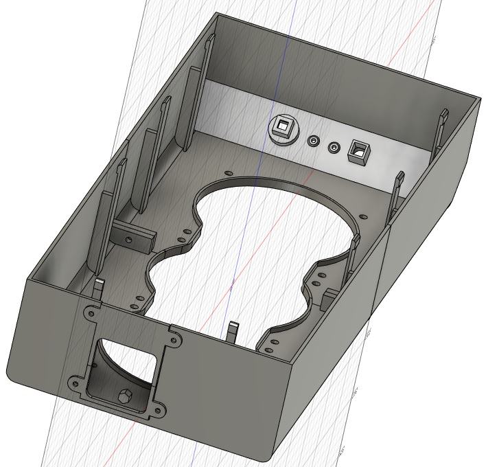

Zum anderen musste der Radiator oben auf's Gehäuse drauf, da er nicht hinein passt. Somit musste ich mir eine eigene Abdeckung konstruieren. Sie ist noch nicht fertig, sie befindet sich gegenwärtig noch im Druck. Die in den Bildern zu sehenden Abstandshalter dienen dazu, dass der 3. Lüfter über die Lufteintritte die bereits im Gehäuse vorhanden sind, relativ ungehindert Luft ansaugen kann. Sie sind so hoch, damit man den Radiator ggf. auch durch einen 45mm Radiator ersetzen kann, ohne die Abdeckung verändern zu müssen.
Den alten Heatkiller CPU Kühler für Sockel AM3 habe ich wiederverwertet. Dazu habe ich lediglich 4 Bohrungen, mit den für AM4 benötigten Abständen, ergänzt. Er ist nicht der beste, aber er hält die CPU bei Systemvolllast stabil auf max. 51°C bei 26°C Raumtemperatur, das genügt mir.
Das System:
Asus Prime X370-Pro
AMD Ryzen 1700
16GB RAM, G.Skill RipJaws V DDR4-3200 CL16
Gigabyte Gaming OC Waterforce WB 10G RTX 3080
1000GB Kingston SA2000M8 NVMe + diverse andere SSDs
1000 Watt be quiet! Power Zone CM Modular 80+ Bronze
Auf dem Radiator sitzen 3 Noiseblocker NB-Blacksilent XL2 Rev.3, vor den Laufwerken sitzt ein Noiseblocker NB-Blacksilent XL1 Rev.3 und hinten sitzt ein Noiseblocker NB-Blacksilent XL2 Rev.3, welcher wie der Lüfter vorn Luft ins Gehäuse drückt.
Die Kabelführung könnte man bestimmt schöner gestalten, aber so sauber wie es jetzt ist, war es schon lang nicht mehr :d, das genügt mir.
Für die Schläuche vom Radiator ins Gehäuse hinein werde ich noch zwei Halbschalen als Knickschutz drucken mit passender Schlauchdurchführung.
Die neue Abdeckung gewinnt keinen Designpreis, aber sie wird ihren Zweck erfüllen.
So sah das Gehäuse original aus. Bilder vom fertigen Umbau folgen.

Respekt vor deiner Arbeit, aber warum kauft man sich nicht einfach ein neues case, welches auch für eine wakü geeignet ist? Vor allem wenn das case airflow technisch sowieso nicht wirklich gut ist (warum du beide Lüfter als intake verwendest und nicht vorne rein u hinten raus verstehe ich nicht) und auch wenig Platz bietet, was man ja auch am Kabelsalat sieht?
Auch ist ein Slim 360er radi für gpu und CPU zu wenig in meinen Augen.
Die Abdeckung umschliest den radi ja komplett, wie soll da unter den radi Luft kommen bzw Luft raus können, je nachdem wie du die Lüfter da drauf machst?
Ein wakü geeignetes case mit genügend Platz für 2x 360er radi wäre da weniger Aufwand und definitiv sinnvoller gewesen. Aber wenn dur spass am basteln hast, warum nicht.
Entschuldigung, dass ich ein klein wenig handwerkliches Geschick besitze und das auch gerne nutze, um die unnötige Produktion von Müll zu vermeiden^^'
Manche meinen sie tun der Natur was gutes, in dem sie ein E-Auto kaufen, aber ich mache lieber was sinnvolles, in dem ich alles was ich noch verwerten kann weiternutze. Ich renne eben nicht wegen jeder kleinen Unannehmlichkeit gleich los und kaufe den neuesten heißesten Shit. Diese Einstellung von Leuten wie dir ist der Grund, warum heute alles nach 2 Jahren kaputt geht, die Hersteller haben sich auf das Kaufverhalten der Konsumenten eingestellt.
Es ist natürlich blöd vom Hersteller gewesen, den Käfig nich wenigstens 2cm nach vorn zu setzen, das hätte mir das ausschneiden erspart. Auch wäre es schön gewesen, wenn das Gehäuse, wie damals beworben, tatsächlich für WaKü geeignet wäre. Leider musste ich aber damals schon feststellen, dass schon der Abstand zwischen dem damals verwendeten 240mm Radiator + Lüfter und dem Mainboard viel zu klein ist.
Das Gehäuse hat mir dennoch immer gute Dienste geleistet und mal ehrlich, es ist ein Gehäuse. Wieso sollte man das ersetzen? Im wesentlichen ist es heute genauso gut für seinen Job geeignet wie damals.
Airflowtechnisch hatte ich hier nie Probleme, auch mit LuKü nicht.
Die Kabel liegen vorn, weil ich das so wollte, die könnte man auf der anderen Seite verstauen, aber ab und zu stecke ich Laufwerke zum Klonen an, da möchte ich SATA Kabel und Spannungsversorgung von der Vorderseite zugänglich haben.
Der Radiator zieht seine Luft, wie bereits beschrieben, nicht oben durch die Abdeckung, sondern unten drunter durch die bereits im Gehäuse vorhandenen Luftlöcher. Somit saugt er die Luft aus dem Gehäuse ab. Deshalb drücken die beiden Lüfter, vorn und hinten, ins Gehäuse rein. Der Sinn des ganzen ist, dass die passiv gekühlten Komponenten auf dem Mainboard immernoch belüftet werden. Außerdem kann man so ein Stück weit kontrollieren, wo Luft angesaugt wird, auch wenn ich eigentlich Staubfilter an jeder Öffnung habe. Der Vlieslappen unten war damals ne Notlösung weil nix besseres zur Hand war, den werde ich vielleicht mal durch was geeigneteres ersetzen...wobei der seinen Job eigentlich ganz gut macht :d
Was die Kühlung angeht langt der Radi für mein System. Unter Volllast (Prime95 + Furmark) liegt die CPU bei max. 51°C und die GPU bei max. 53°C bei 1000UPM (die Lüfter können bis 1500 drehen), das langt mir.

Ich würde eher erwarten, dass jemand Bspw. kritisiert, dass der Ausschnitt unsauber aussieht...leider sind mir die Trennscheiben vom Dremel ausgegangen, da musste ich mit einem konventionellen Winkelschleifer ran...
