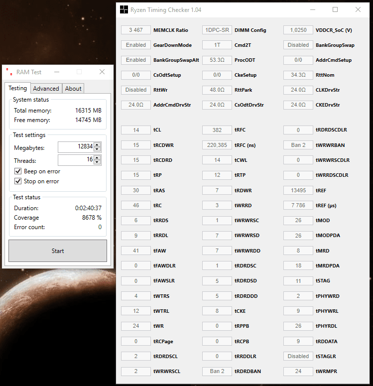

Übrigens arbeite ich mich langsam vorwärts curious, deine Vorschläge mit tRAS und tRC jedenfalls haben die Rams schon mal gefressen. Hat mich fast gewundert, da ich bei der tRFC ja nicht unter 382 stabil komme und dachte die nächste kleine Änderung wird wieder too much...

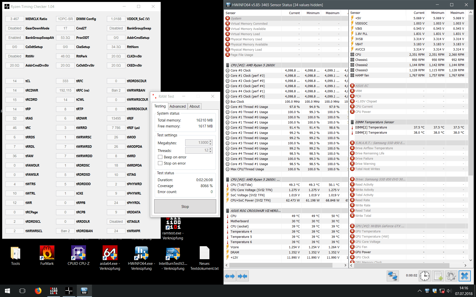

Daher musste ich noch ein wenig mit der Vsoc und der Vdimm rauf (Bios: Vsoc offset -0,075/ Vdimm 1,3650).
