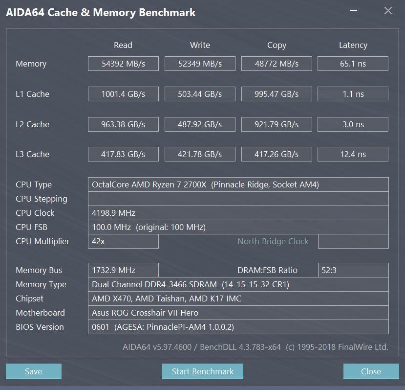

Die Latenz, damit die CPU von schnellen Speicher profitieren kann. Werde 3500 im Auge behalten und auch mal testen(4x8).
Wenn Du meine AIDA Werte aus Shaavs Tabelle als Vergleichswerte heranziehst, musst Du bedenken, dass ich erstens mit einem Windows Profil teste, in dem alle unnötigen Hintergrundprozesse und Dienste deaktiviert sind (oder gleich im abgesicherten Modus) und zweitens mit Performance Bias (CB15 oder AIDA/GeekBench). Ersteres ist wichtig, weil diverse Prozesse die Latenz negativ beeinflussen. Viele testen unter ihrer normalen Windowsumgebung, was die Vergleichbarkeit zunichte macht, da alles mögliche die Latenz verschlechtern kann (bei mir z.B. Razer Synapse +5ns).
In AIDA haben 4 Ranks keinen Einfluss auf die Latenz.
Die 3500 MT/s erziele ich übrigens mit DDR4-3466 und BCLK 101 MHz.

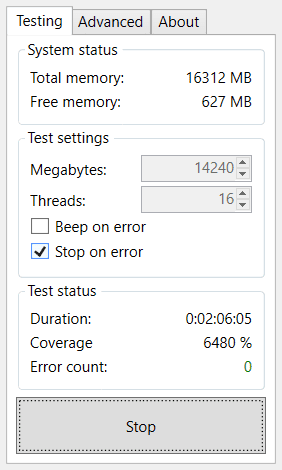

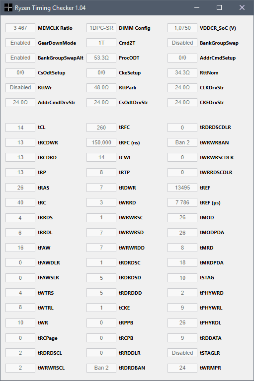

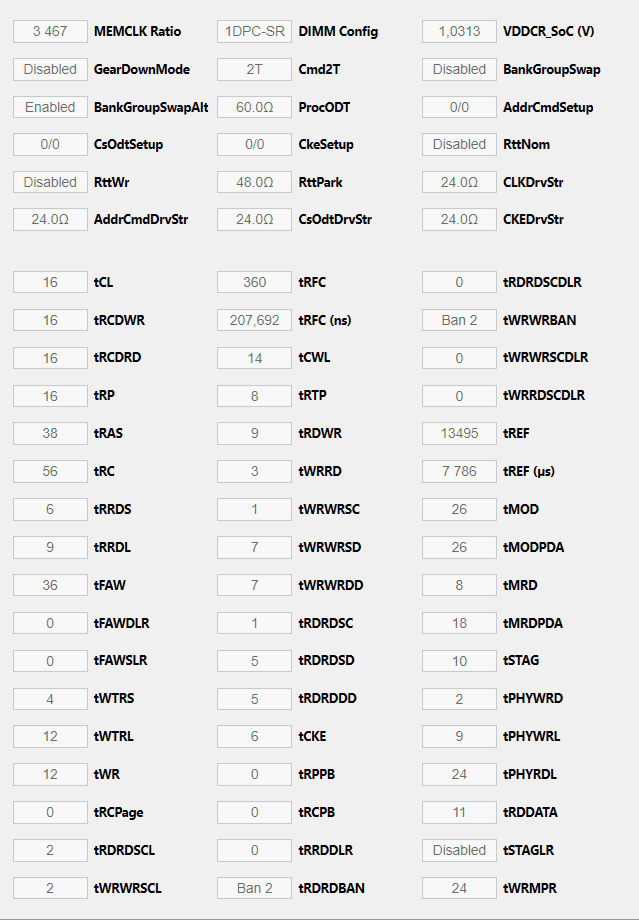

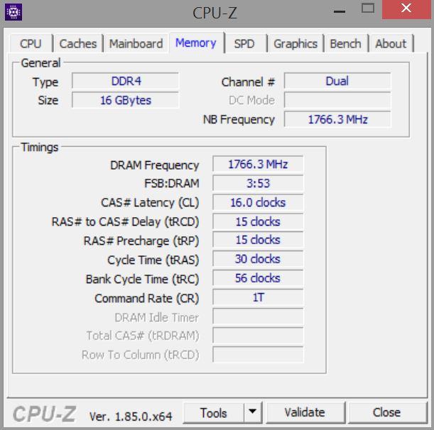

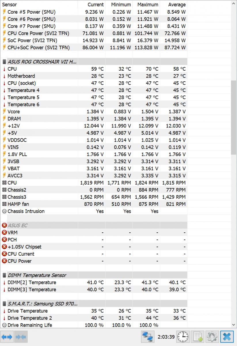

Ich habe jetzt endlich auch mal die Zeit gefunden meine Noob-Settings mit RAMtest zu prüfen.
Als Grundlage habe ich die Timing-Presets für 3600Mhz in meinem Asus X470 CH7 genommen und den VSoc fest auf 1.05V eingestellt. Die Taktfrequenz des Speichers liegt bei 3466Mhz.
Wäre interessant ob jemand einen gepflegten Blick darauf werfen und eventl. Empfehlungen für Optimierungen geben könnte. Benutze den Rechner im Grunde nur zum Zocken und etwas Buchhaltung.
Bei den Timing-Presets für 3466Mhz erhalte ich nach ca. 500% im RAMtest schon Fehler. Beim Speicher handelt es sich um G.Skill F4-4133C19-8GTZA DDR4-4133.

Ich würde bei B-DIE den Ryzen DRAM Calculator nehmen. Die Presets im Bios haben nach bestimmt 15 Mainboards nie funktioniert und sind nicht individuell. Aus Erfahrung gibt es die richtigen Timings, also aus Sicherheitsgründen bei CL19 anzufangen kann manchmal nicht klappen, weil der Speicher/Board langsame Timings nicht mag. Es kann wirklich sein, dass CL14 stabiler läuft als CL15.
