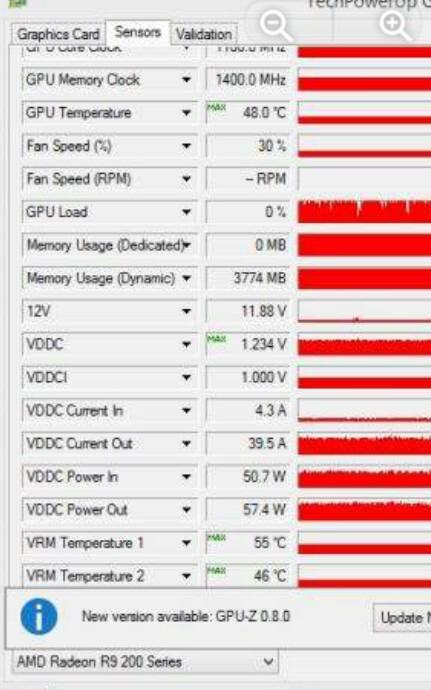

Temps passen :-) Hab gestern in einem anderen Thread meine 290x mit morpheus und furmark als Screen hochgeladen:
Ingame sind die Temps natürlich niedriger (Furmark "ballert" ganz gut). Sind ähnliche Temperaturen, nur halt bei erheblich weniger Geräuschen bzw. sehr sehr silent --> Temptechnisch hast du also keine Probleme.

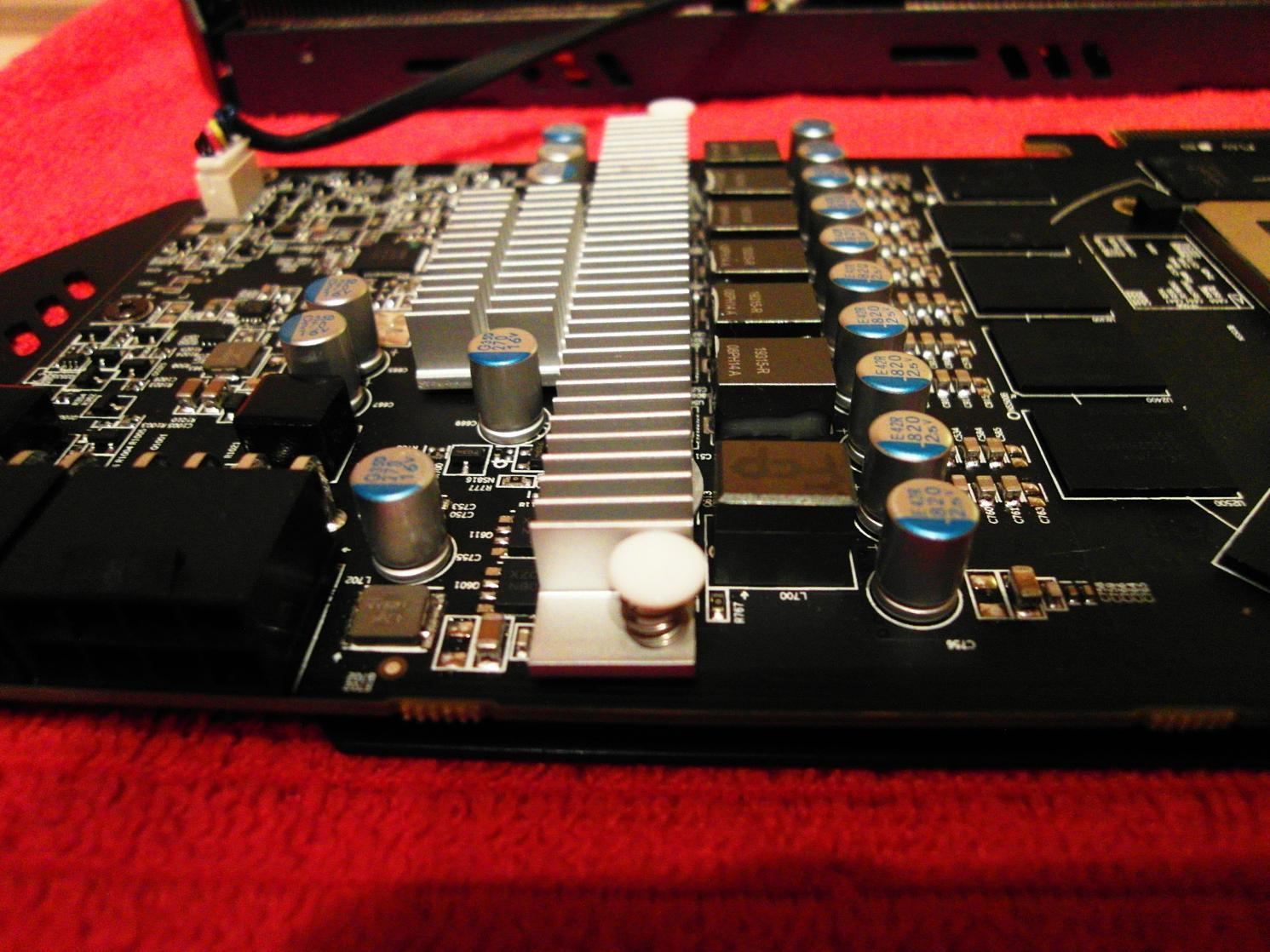

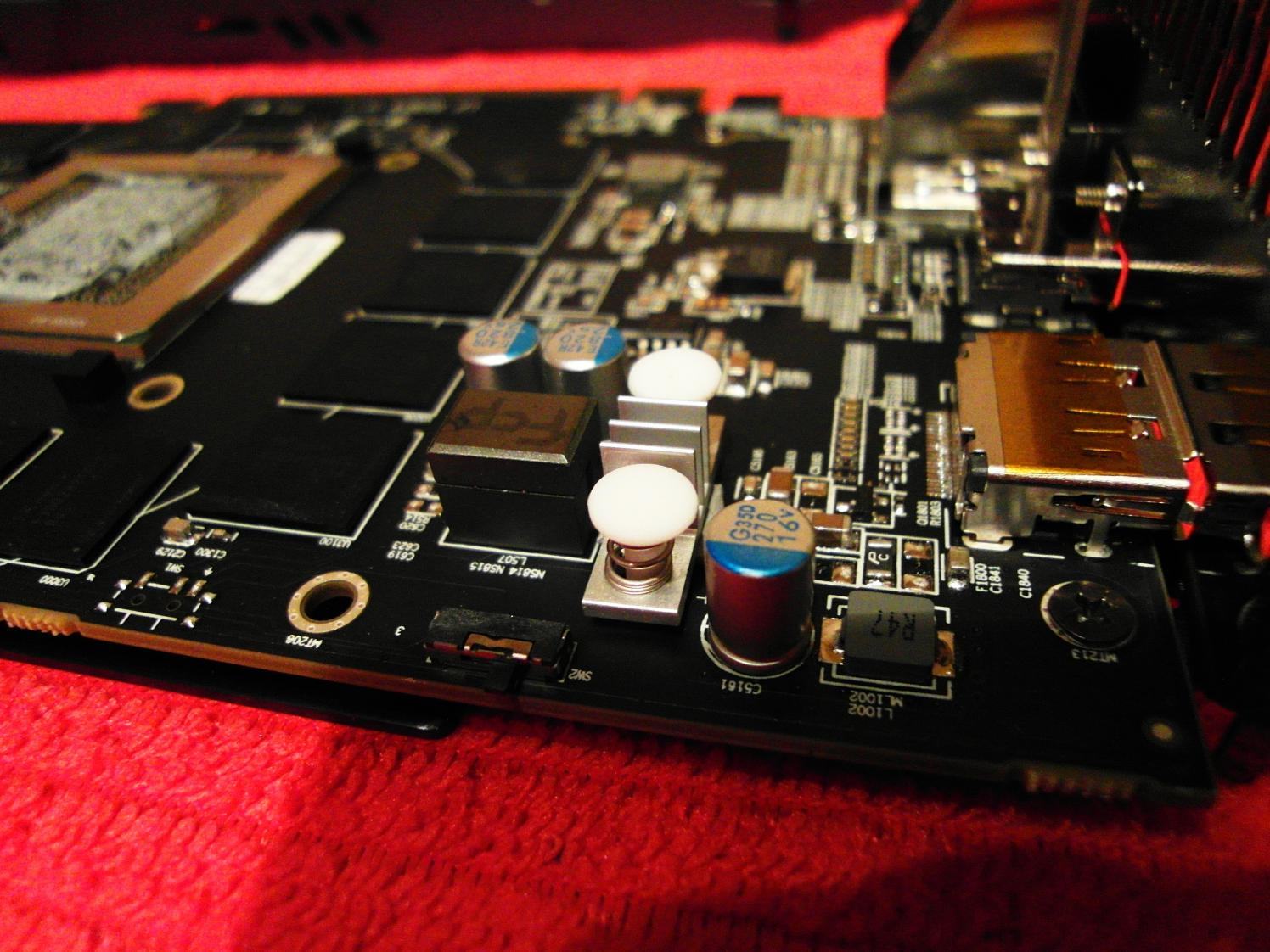

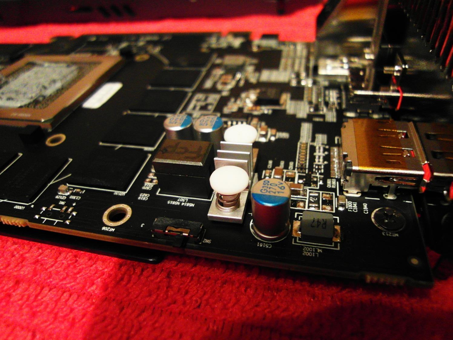

Vram 1 ist der kleine Ram Wandler, auf dem sitz ein winziger Kühler, der oftmals nicht richtig kontakt hat. Abhilfe schafft hier wlp statt einem Pad zu nehmen oder Wakü.
Hier mal die wandler der rev. 2.
Das lange die Hauptwandler(breiter als bei rev 1), der kleine ist bei rev2 wie bei rev1 Baugleich, also echt armseelig klein, der wird immer so heiß.

Der größere Kühlkörper am hinteren Ende müsste für VRM1 sein. Problematisch bei der rev.2 finde ich, dass der Kühlkörper nicht alle Spannungswandler sauber abdeckt (sieht man an deinem Bild ja super). Bin noch am überlegen, ob ich da nicht doch auf Wasserkühlung umbaue - allein wegen dem VRM1.
