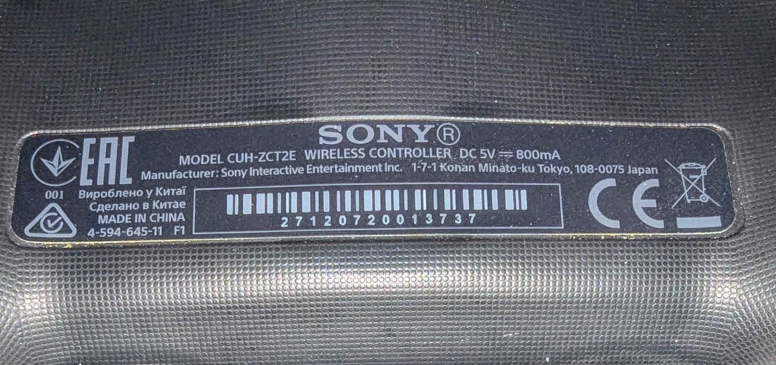

Wollte meinen PS4 Controller auf USB-C umrüsten bin aber irgendwie überfragt wenn es darum geht mein Modell zu identifizieren.
Und gerne hätte ich auch eine Empfehlung für einen entsprechenden Adapter, die Bewertungen der verfügbaren sind alle gleich mittelmäßig...
Oh ein Blinder !
Model CUH-ZCT2E gleich am Anfang
Ja, aber bei den Adaptern stehen ganz andere Nummern die sich damit nicht decken.

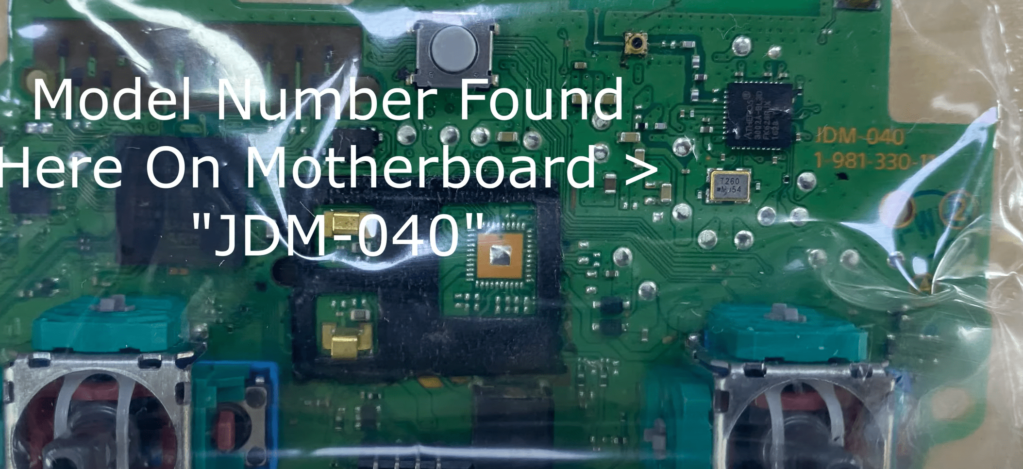

Falsch er wollte das Model vom Controller haben.
Habe ich ihm abgeschrieben.
Hätte er nachdem Model der Verbauten Platine IM Controller gefragt .
Würde ich gar nix sagen und in ermuntern den Controller vorsichtig aufzumachen und selber nachzusehen.

Die Info CUH-ZCT2E ist leider nutzlos, geht nur wenn man den Controller öffnet und guckt welches Board drin ist...
Gibt mittlerweile glaub 5 Generationen von Sony, erst dann kannst entsprechendes USB C Set bestellen...
