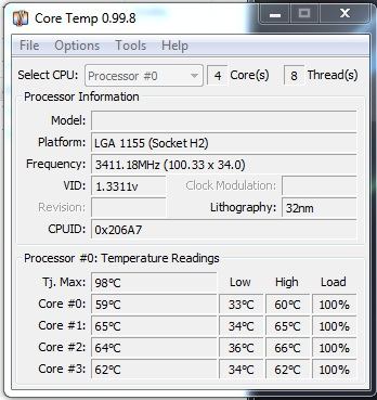

hab letzte Woche den Mega eingebaut und bin mir mit den Temps nicht so sicher.
Geschlossenes Gehäuse, prime95 30 Min im Standardtakt (2600k) laufen lassen und Coretemp zeigt 66° an.
Denk mal is zu hoch. Was mein ihr? WLP checken ?

Ich hatte ähnliche Temperaturen, allerdings ohne Prime sondern lediglich mit
Handbrake, Raumtemp um die 22°C und meine GTX480 bei rund 75°C drunter.
Hatte einfach 'nen Kleks von der beiligenden WLP in die Mitte gemacht und dann
den Kühler montiert. Lüfter laufen auf minimaler Einstellung.

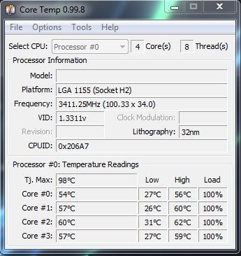

Hi,
also das Backplane sitzt bei mir bombenfest. Hatte bei der Montage allerdings auch erst Probleme mit den Lochabständen, bis ich dann die 2 Streben gedreht habe.
Hab am We noch die WPL neu aufgetragen. Siehe da Temps sind ein Stück weiter runter gegangen. So knappe 4°. Genaue folgen, wenn ich heute daheim bin.
//Edit
Weniger WPL und die Temps sind vorallem im Idle besser
