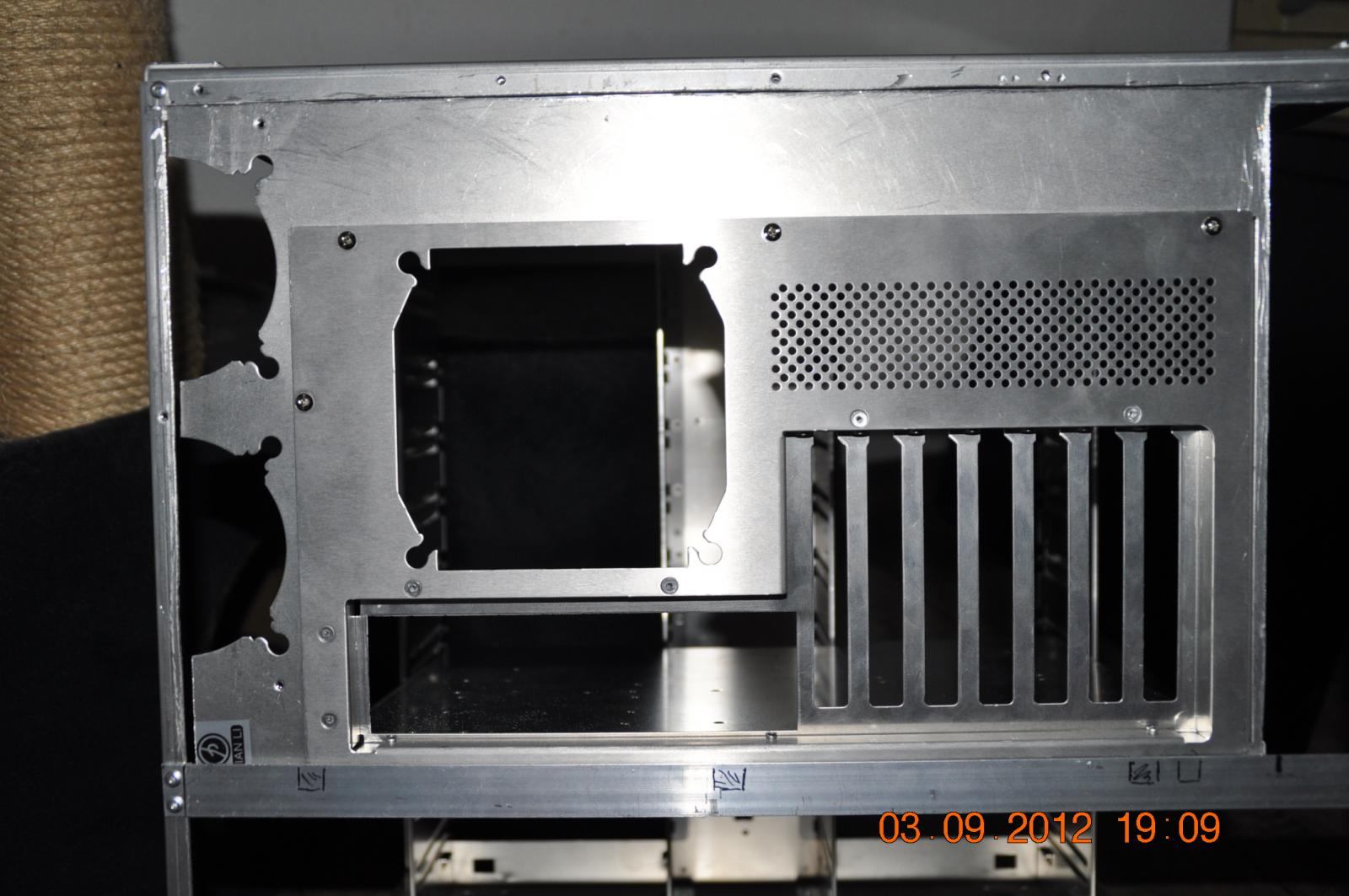

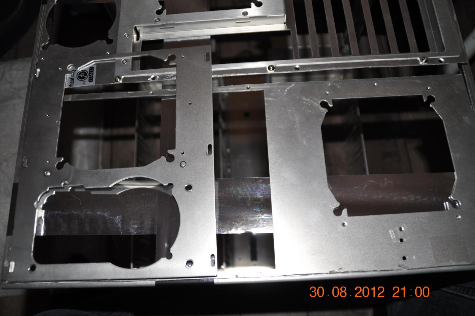

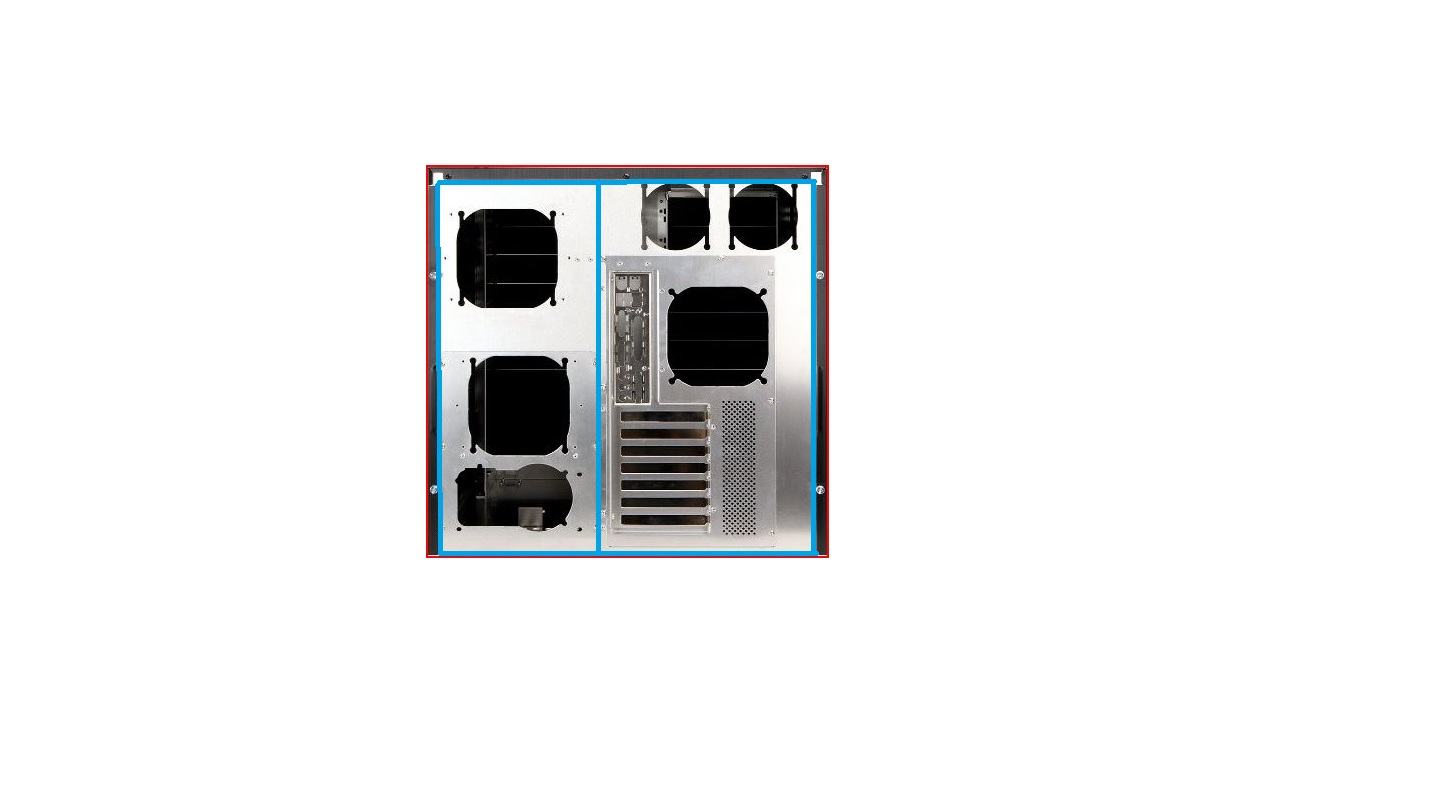

Bild 1 zeigt die original Rückseite. Die blauen Striche sind wo ich es mit dem Dremel sauber herausgetrennt habe ( 5 Trennscheiben sind draufgegangen :) , achja Auslasern war leider nicht möglich da die Bleche lasern können ) Ausschnitt 1.jpg

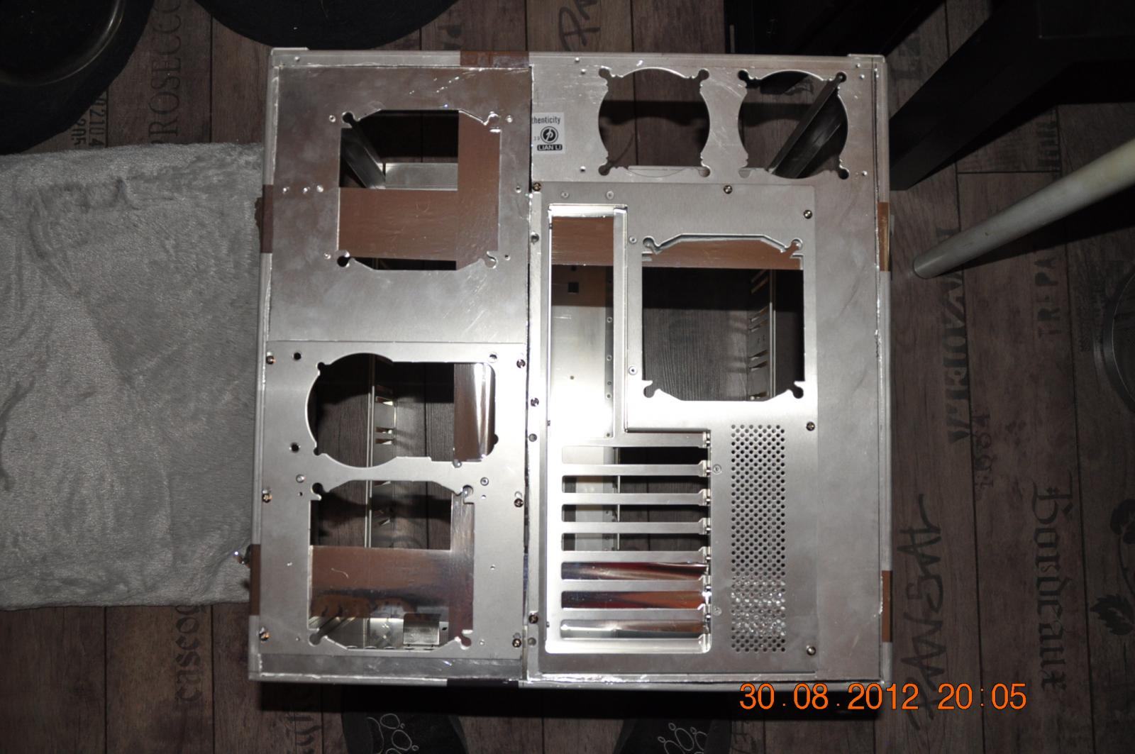

Bild 2 zeigt die Gehäuserückseite nach dem Austrennen mittels des Dremels. DSC_9433.jpg

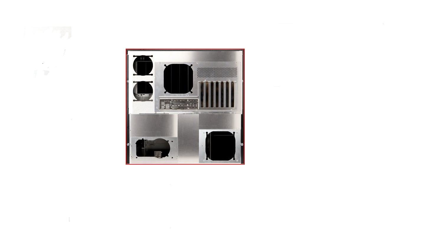

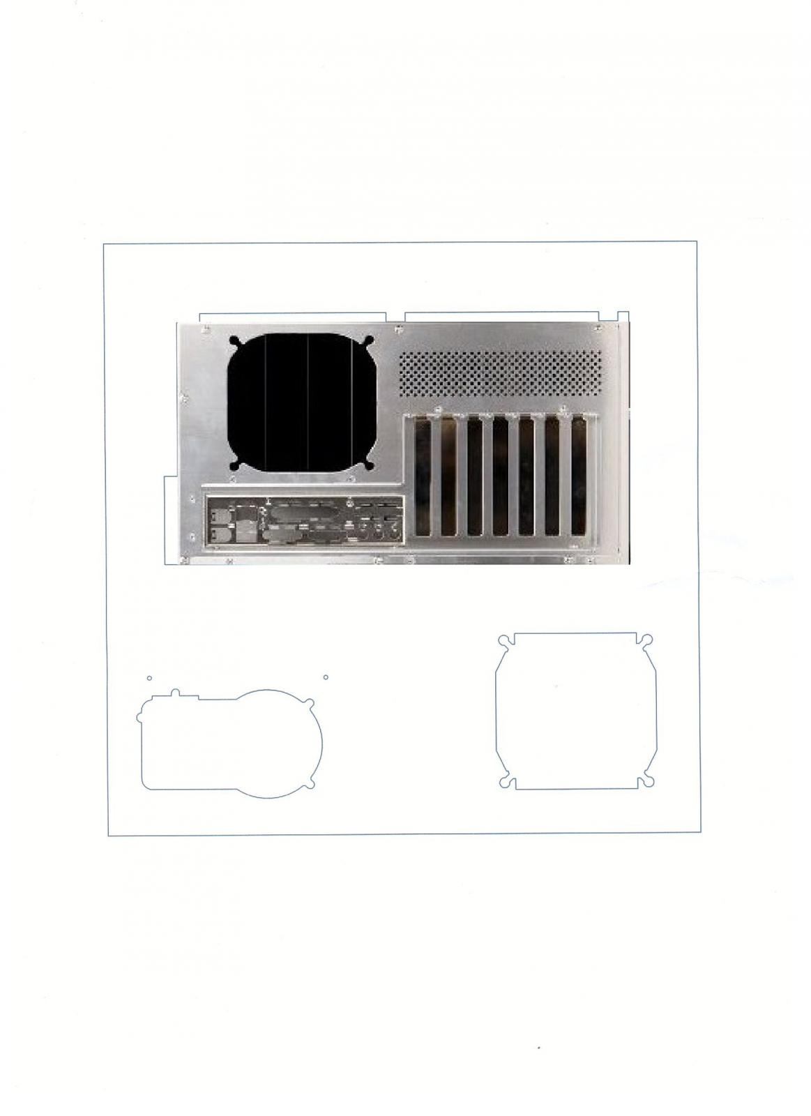

Bild 3 zeigt die fertige Gehäuserückseite ( mittels Paint erstellt, da sie im Original noch nicht fertigt ist. ) Rückseite--nachher.jpg
Bei dem unteren linken Teil wo das Netzteil sitzt muß ich ein separates Alublech anfertigen, da ansonsten mittig und über dem Netzteil ein nicht gewolltes Loch bleiben würde. ( Bild 4 ) DSC_9438.jpg

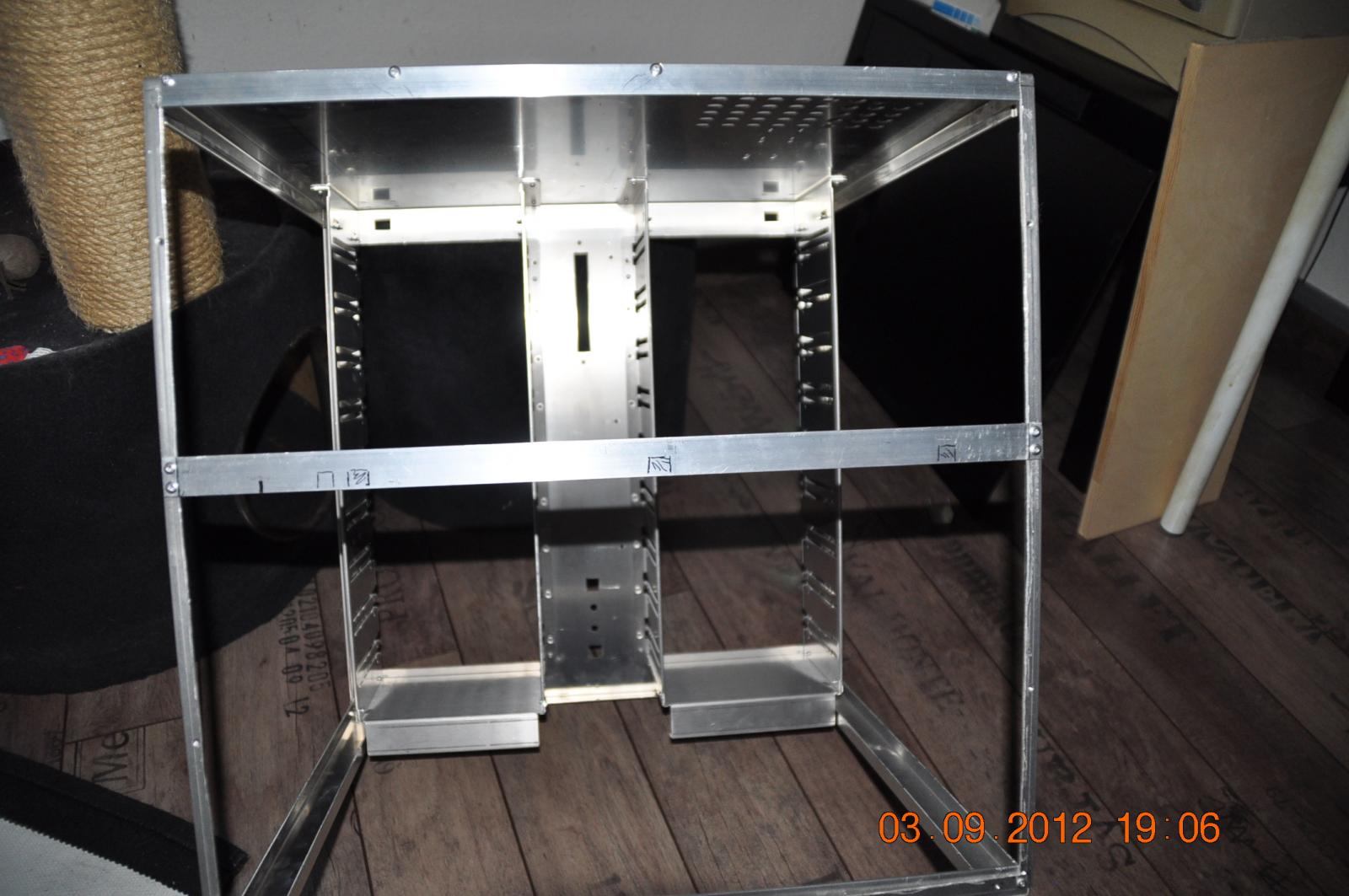

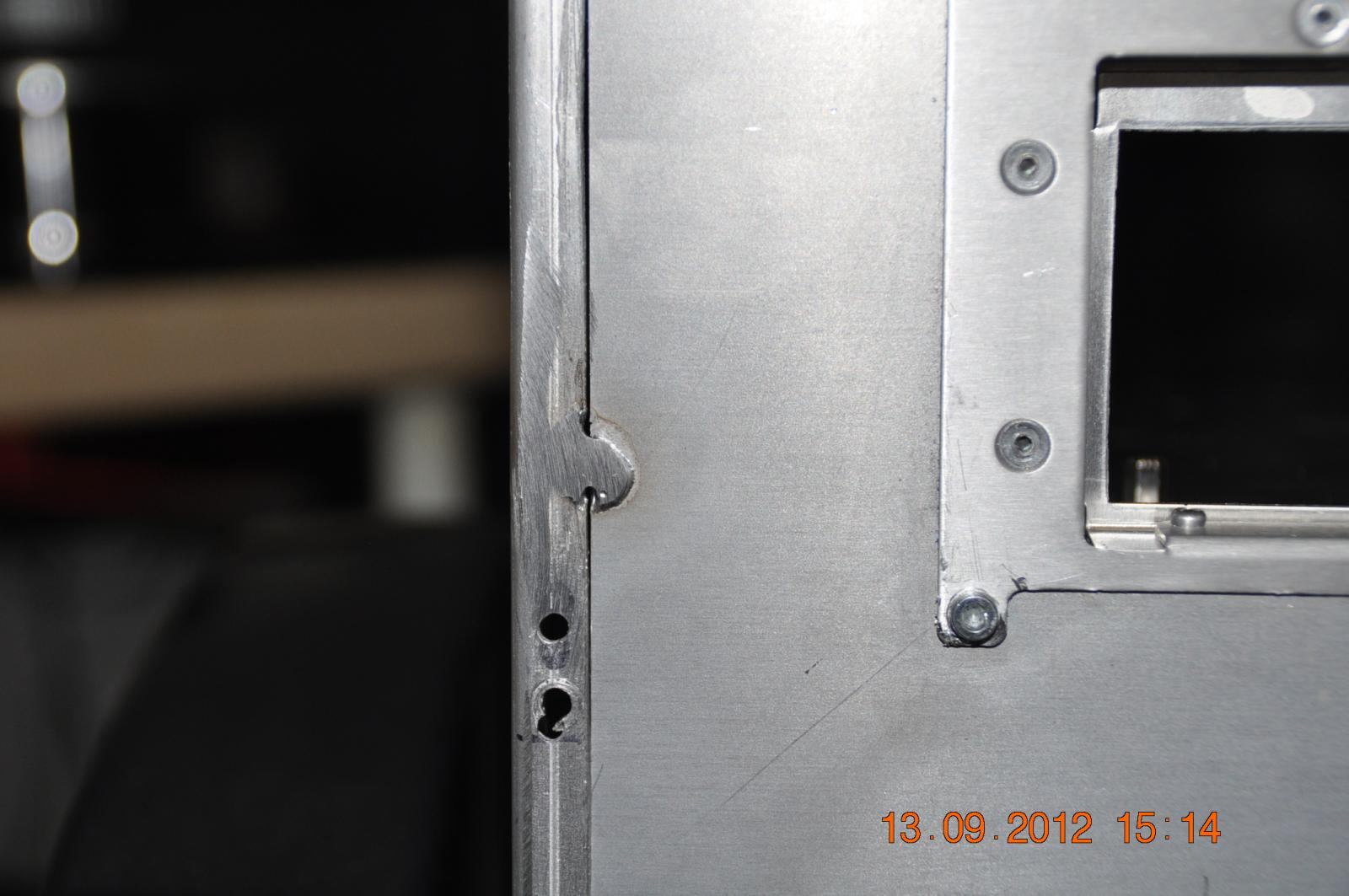

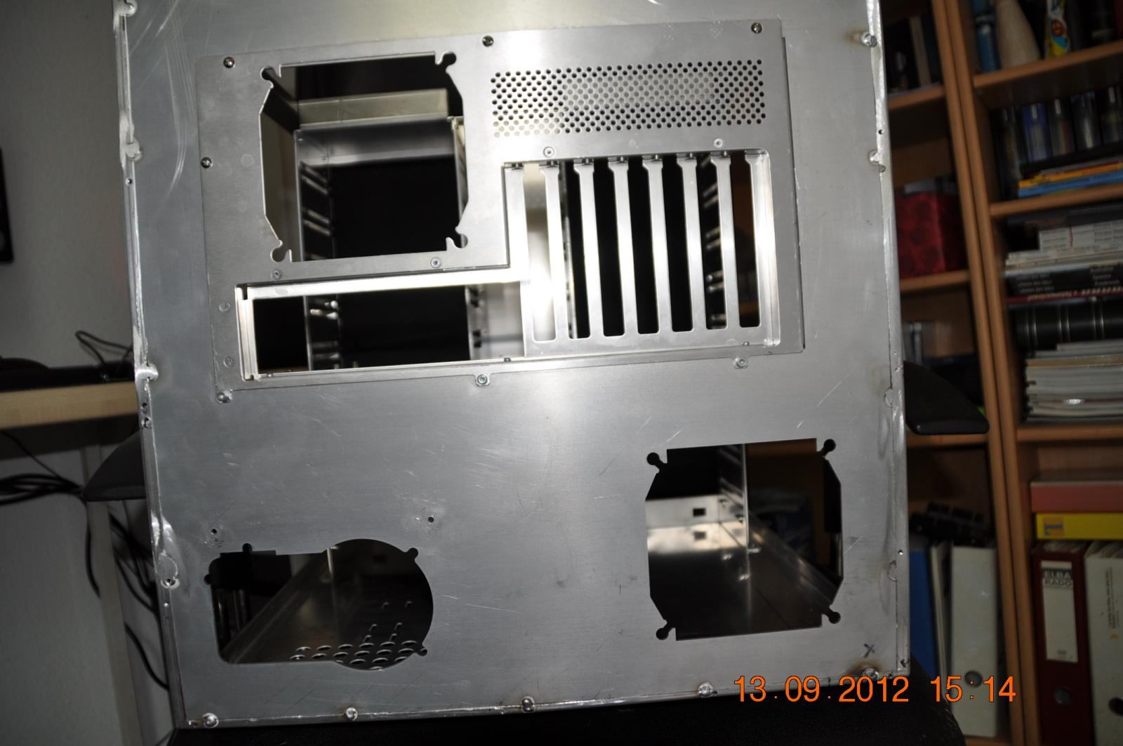

Am hinteren Gehäusefront im unteren Drittel von außen eine Aluleiste ( T-Stück ) (dient zur Aufnahme des horizontalen MB Tray ), sowie unten eine 15 mm breite Aluleiste eingepaßt. So sieht man nachher die Fräßkante nicht mehr. DSC_9441.jpg
Da man nur 5 Anhänge posten kann/darf geht es unten weiter.
Oben kommt jeweils von innen und außen eine 15mm breite Aluleiste zu Befestigung der ausgeschnittenen Rückfront DSC_9444.jpg
Rechts und links die durch den Schnitt entstanden Öffnungen werden mit Alublech verkleidet.

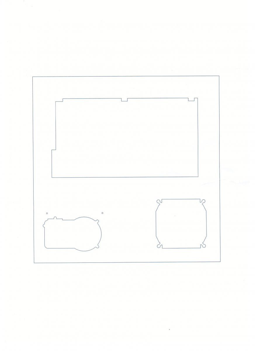

Ich bin nicht zufrieden mit dem Ergebnis. Es sieht irgendwie nicht schön und sauber aus. Fazit: Es wird jetzt eine CAD Zeichnung der Rückfront erstellt und eventuell die komplette Rückfront per Laser aus einem neuen 2mm Alublech ausgeschnitten. Dadurch würde auch der mittig eingesetzte Winkel entfallen da das MB Tray direkt an die Rückfront gesetzt werden könnte.
Da ich die CAD nicht selbst erstellen kann mangels Fachkenntnis ( erstellt wird sie vom Meister in der Firma wo ich das Alu immer gekauft hatte für einen 20er in die Kaffeekasse. Inkl. Lasern :) ) gibt es erst morgen das erste Ergebnis.
Deinen Plan finde ich sehr interessant und das du die Rückseite von jemanden machen lässt der eine CNC Maschine hat ist eine gute Entscheidung :)
So CAD Zeichnung ist fertig. So wird die Rückfront aussehen. In das große Rechteck kommt das original Alublech von Lian Li mit dem MB Tray.
So, Gehäuserückfront ist ausgelasert und eingeschweißt ( Punkte ) , morgen geht es zum schwarz pulvern.

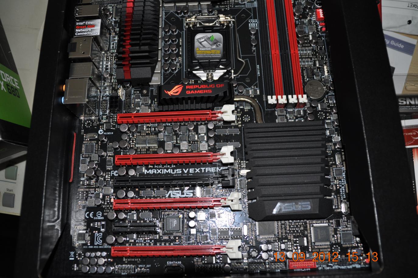

Asus Maximus 5 Extreme: DSC_9459.jpg

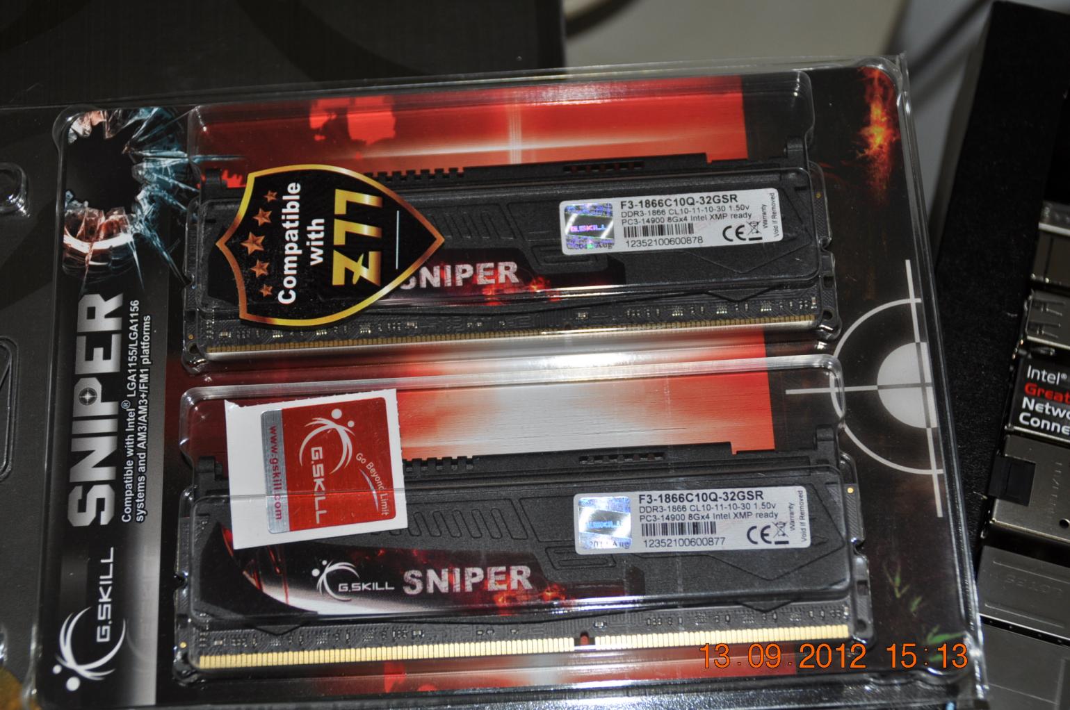

32 GB Ram G.Skill Sniper 1866: DSC_9460.jpg

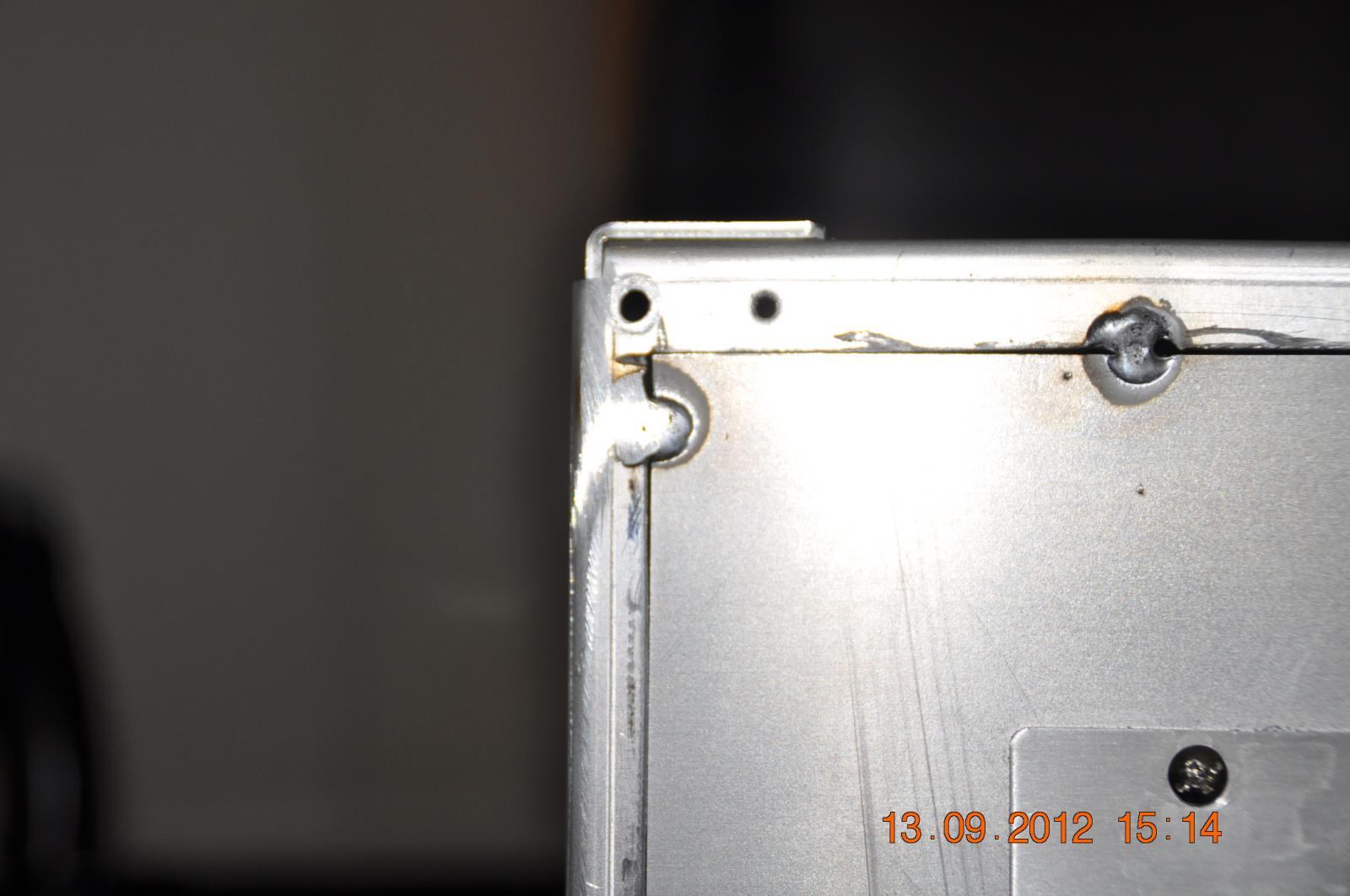

Also die gelaserte Rückwand sieht wesentlich besser aus, aber wäre es nicht besser uns sauberer gewesen diese zu verschrauben? Willst du die Schweißpunkte noch nacharbeiten oder bleibt das so?

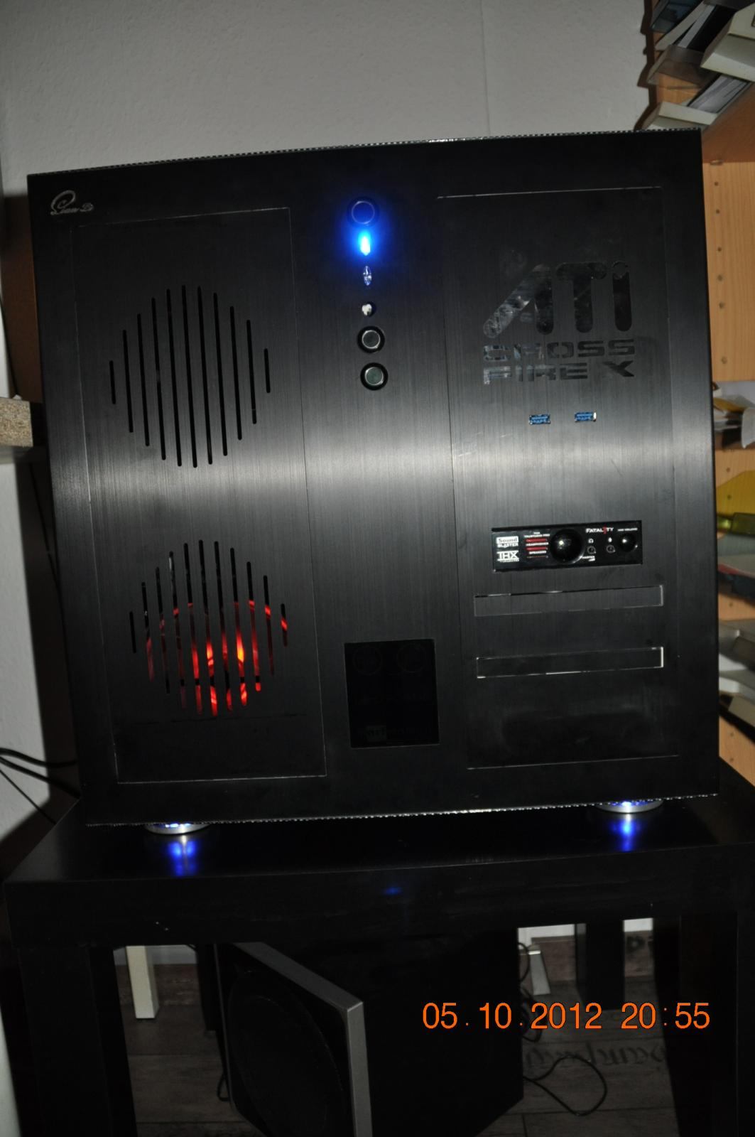

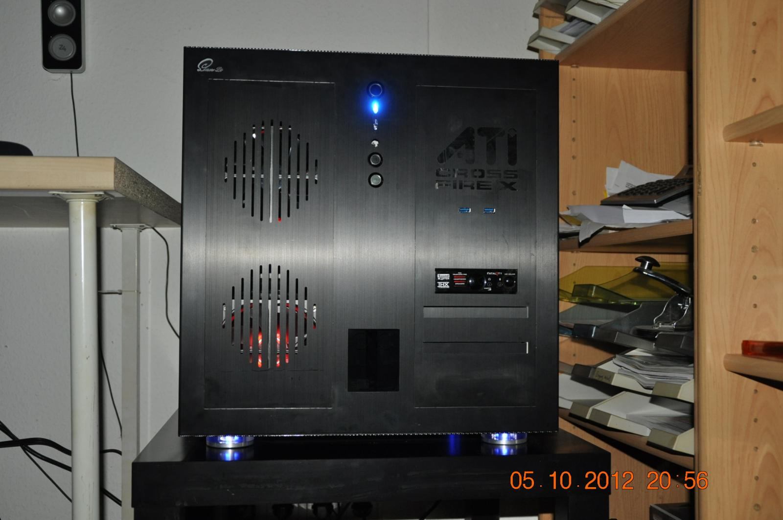

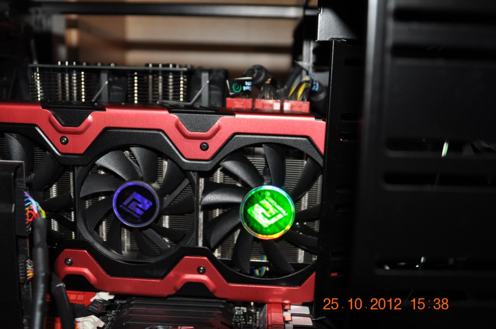

So alles verbaut, nur morgen noch feinjustieren und die Fettfinger entfernen. Heute habe ich keine Lust mehr. Kabel müssen auch noch besser verlegt werden und die Taster/Schalter müssen an die Kaltlichkathoden angelötet werden. Daher auch nur die paar Schnappschüsse.
Hier kommen auch Bolemichels Alufüße gut zur Geltung.

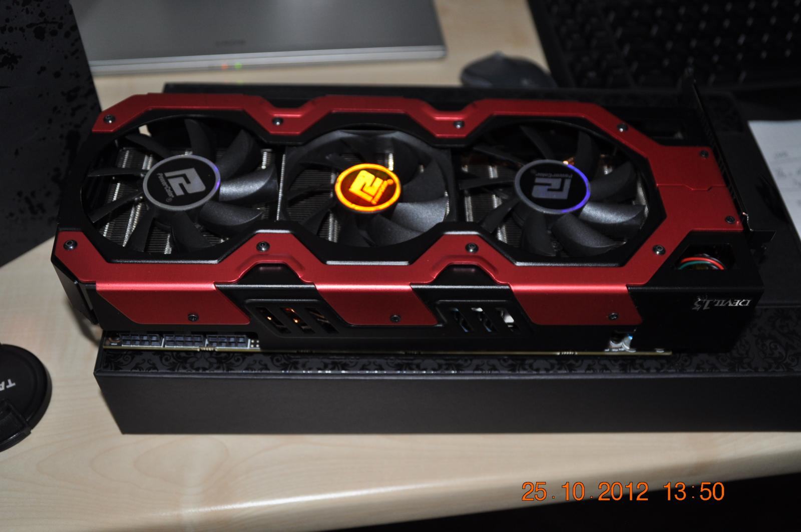

so, heute ist die Powercolor 7990 Devil 13 eingetroffen. Ich mußte notgedrungen das Blech vom linken Laufwerksscacht einschneiden und um ca. 5cm wegbiegen weil die Karte sonst nicht gepaßt hätte. Shit, aber ok.

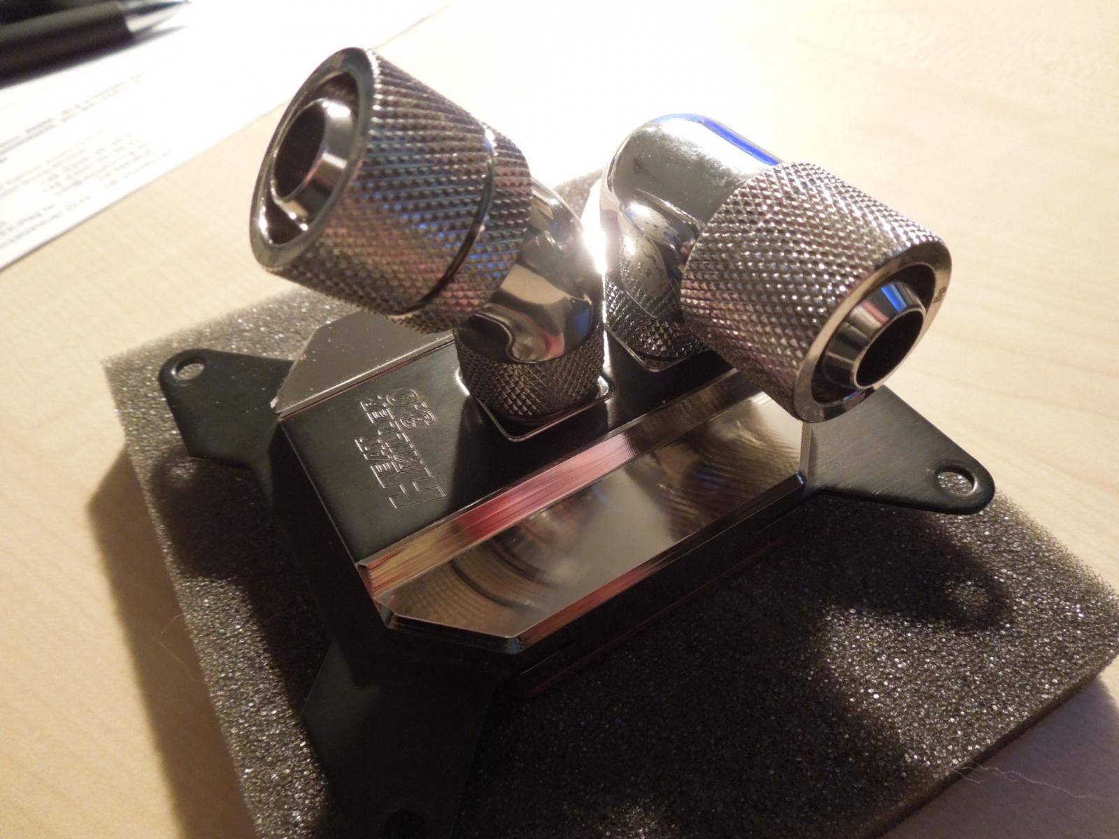

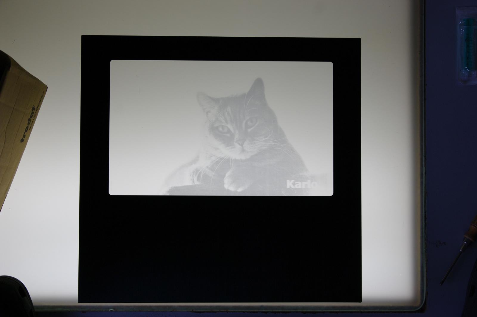

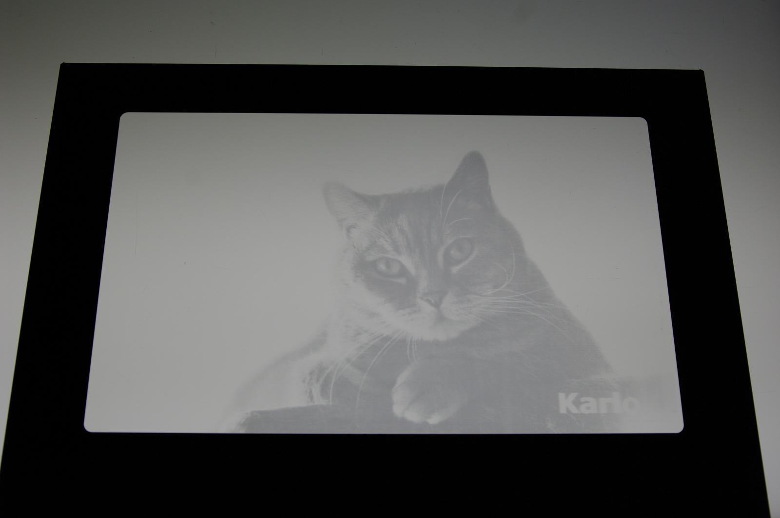

So, mal wieder ein Update. Hier die geplante neue Front V2 :) des 343B die nun gelasert wird. Inhaltlich wird sie zwei Fass-o-matic, 1 x Temperaturanzeige, 1 x Durchflussanzeige Koolance und die beide LW , sowie zwei USB 3 Anschlüsse aufnehmen. Den Rest, wie Reset-, An/Ausschalter für LED Balken, Dioden sieht man ja so wo es hinkommt. Das ATI Logo, sowie das Republic of Gamer wird mittels S-light rot ausgeleuchtet, bzw das Ati ist es bereits. Das kleine S-light wird Martma wohl wegen der geringen Größe Kopfschmerzen bereiten :)
Ich hätte gern die LW mittig gesetzt weil es harmonischer aussieht, aber dazu hätte ich wieder im Inneren des 343 rumbasteln müssen. Überlege ich mir aber noch, da der Laserschnitt erst Anfang August stattfindet.
So die neue Front zum zweitenmal neu erstellt. Gerade vom Lasern gekommen. Jetzt müssen nur noch die Löcher passgenau gesenkt werden und Donnerstag geht es zum Eloxieren.
Das Logo Republic of Gamer wird ebenfalls mit einem roten S-Light hinterlegt.

So hier schon mal die CAD Zeichnungen. Morgen wird Die Rückseite und die zwei Radiatorenbefestigungen gelasert :) Es muß lediglich morgen noch der Ausschnitt für das Netzteil auf die Rückseite übertragen werden.
Hier die Rückseite mit Netzteil. Leider konnte heute nicht gelasert werden da die Maschine still stand :(
