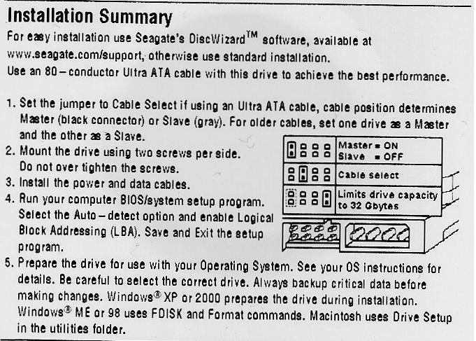

Klappt auch nicht, sind immer noch 128Gb.
Ich hab mal den Aufkleber der HDD eingescannt. Vielleicht hilft das weiter.
attachment.php
Nein, SP2 ist nicht integriert. Im Moment hab ich nur WinXP ohne alle Updates installiert, da ich gerade erst formatiert habe.
Vielen vielen Dank :bigok:
Ich werde es gleich mal ausprobieren.
