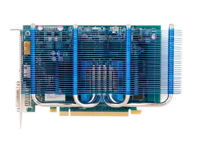

ATI HD 7750 (hat keine eigene Stromversorgung)

Sorry habe mich versehen ist ne HIS 7750, und die hat keine eigene Stromversorgung:
Blöd gefragt, sitzt die Karte den auch richtig im Slot? Gerade neue Boards gehen sehr schwer oder die Karte lässt sich im forderen Bereich nicht voll reindrücken.
Schau am besten mal an der Kontaktleistekannte des PCIE Interface ob alle Kontakte voll im Slot stecken.
