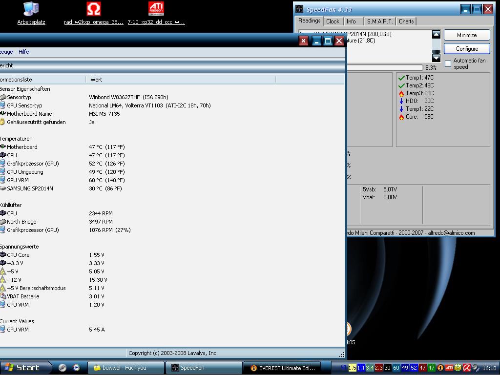

Hier mal ein Screen:

Die Temps sehen auf jeden Fall ok aus.

Nur mal so zum Screen: Da werden für die 12V Leitung 15,.. angezeigt.
Ist das normal?:hmm:

schonmal dran gedacht das everest käse ausliest??

aber die 15V sind eigenartig

Auf das was Everest ausliest würde ich eh nichts geben.
Wenn du es wirklich wissen willst musst du mit einem Multimeter ran und selbst messen.

Allein schon wegen der 15V auf der 12V Schiene würd ich mir ein neues holen! :fresse: Sofern das kein Auslesefehler ist, aber sowas könnte man leicht nachmessen...

aso, bei meinem NT wurde bei ihm auch über 15V angezeigt, wohl eher ein Everestfehler
Bei 15V auf der 12V Schiene würde der Rechner wahrscheinlich sofort abrauchen. Selbst wenn Board und Graka so robuste Spannungsregler hätten, die das in der kurzen Zeit, bis im NT die Elkos bersten, die Spulen verbrennen und die Halbleiter ihr feuriges Ende finden, aushalten, die Platten würden es nie überstehen.
Quatsch. Auf dem DFI Ultra-D mit nForce 4 Chipsatz damals lief das Ganze auch mit 15V bei irgendwem, mit nem gemoddetem Seasonic NT, das war sogar absicht und lief gut!
