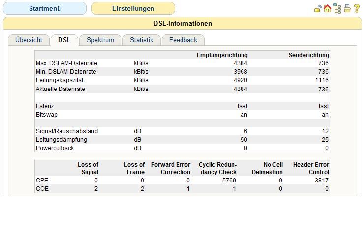

Jetzt zu unserem Problem. Seit ein paar Wochen hatten zuerst alle Computer bis auf den einen per Kabel angeschlossenen extreme Geschwindigkeitsprobleme was das Internet betraf.
Und zwar bestanden diese nur, wenn der COmputer ohne Probleme nicht an war.
Seit etwa einer halben Woche, traten diese Probleme aber an allen COmputern auf.
Also getestet: Der Downstream ganz normal wie immer bei uns so 450kb/s, aber der upstream lag nurnoch bei 0,25kb/s.
Dies ging so bis Donnerstag, als dann der Router garnicht mehr wollte.
Dann habe ich am Freitag eine Fritzbox 7270 gekauft, die einfach alles ersetzen sollte.
Diese wurde dann auch angeschlossen und es funktionierte soweit alles.
Da die Box aber bei mir im Schlafzimmer (Keller) steht und ich nicht verstrahlt werden möchte, habe ic den NTsplit und die Box ein Stockwerk höher. Die Verbindung vom Hauseingang lies ich nicht mehr auf die TAE laufen, sondern direkt auf ein altes Telefonkabel nach oben zum NTsplit.

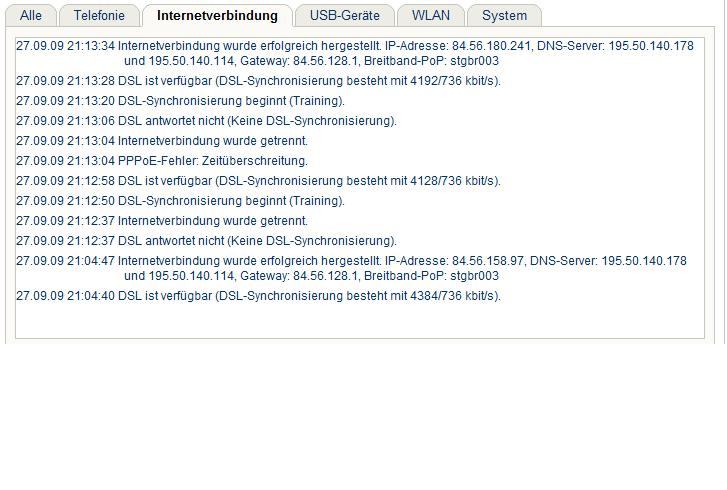

Alles wieder angeschlossen und es lief auch. Nun ging es aber nach so 2 Stunden los. Die Fritzbox verlor die Internetverbindung und versuchte sich neu zu verbinden. Keine Chance. Sie verbindet sich für so 1-2 sekunden und ist sofort wieder drausen. Überlisten kann man das Ganze, indem man einfach der Fritzbox für so 30 sec den Strom wegnimmt und wieder einsteckt. Dannach habe ich dann so zwischen 5 und 45 min internet, bevor das gleiche Spiel beginnt.
Ich schob das Ganze darauf, dass ich die Verbindung vom Hauseingang zum NTBA zu lange gemacht habe.
Also gestern abend alles wieder in den Keller - und es ging immernoch net
Selbes Problem. Dann habe ich heute morgen die TAE wieder installiert und das Problem besteht immernoch.
Das einzige woran ich mir noch denken könnte woran es liegen kann, ist, dass ich bei unserer TAE irgendwie die Kabel falsch verbunden habe - die Klemmen haben die Aufschrift: 1 2 1 2 3 3 5 6. Ich weis nur, dass das Ganze NICHT an 1 und 2 angeschlossen war. So habe ich es aber nun verbunden.
Kann das überhaupt daran liegen? Wenn nein woran dann?
