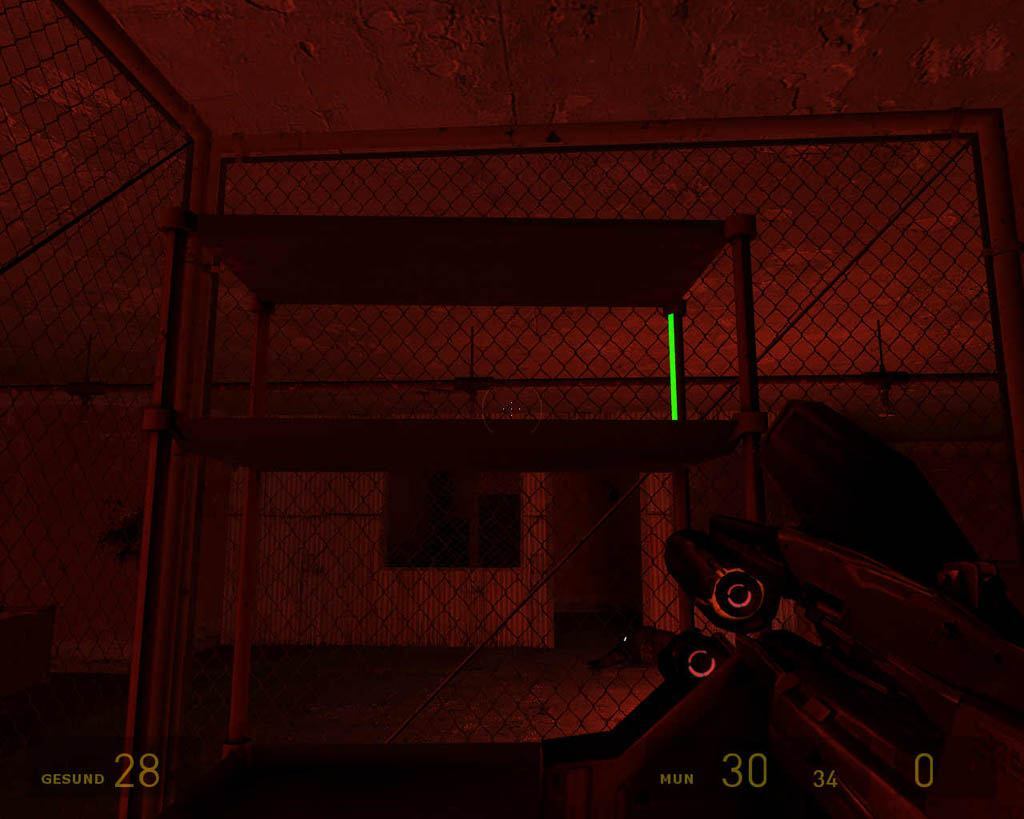

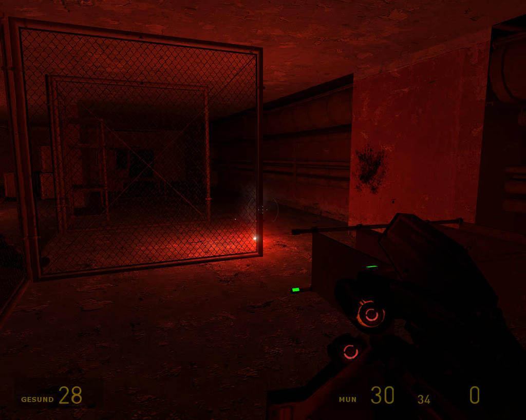

Hier ein Beispiel von Textufehlern bei 400MHz Chiptakt in Half Life 2. Der Fehler tritt hauptsächlich nur an dunklen Stellen auf mit Lichteffekten. Der Grafikchip färbt die Texturen ab und zu grün ein aber ganz genau siehe:
Wenn ich die Fehler nicht irgendwie beseitigen kann hole ich mir eine Ultra. Kriegt man eh schon um 350 Euro! Für die jetzige würde ich 220 Euro kriegen.

Ich habe jetzt mal den Silencer anstatt den Zalman verbaut und noch immer das gleiche. AGP-Spannung habe ich auch schon erhöht. Sogar das Netzteil hatte ich im Visier. Ich klemmte Laufwerke ab um die 12V Leitung zu verbessern. keine Chance. Ich hatte also mal wieder pech bei der OC-Fähigkeit der Grafikkarte. Ich lass sie jetzt einfach auf 395MHz laufen da gibts keine großartigen Probleme.
Ich verstehe Dein Problem net so ganz.
Die Bilder sehen ganz typisch dafür aus, wenn die Spannugsversorgung des Cores nicht mehr reicht.
Der Core würde vielleicht noch ein paar MHz mehr mitmachen, wenn die Spannungswandler mehr leisten würden - aber das macht kaum etwas aus.
395MHz wären mir zu nahe an der Grenze, es sei denn natürlich Du bist jemand dem zwei-/dreihundert Euro nicht weh tun, aber wenn das so wäre dann würde ich mir eh gleich ne Ultra holen und nicht lange mit der GT rummachen.
Diese Grenze kann nämlich durch verschiedene Faktoren auch schwanken.
Warum gehst Du mit dem Core nicht auf 380-385MHz und hebst den Speicher auf 1200MHz an - da kommt fast das Gleiche an Leistung bei raus.
Das ist dann immer noch eine Graka mit einer super Leistung.
