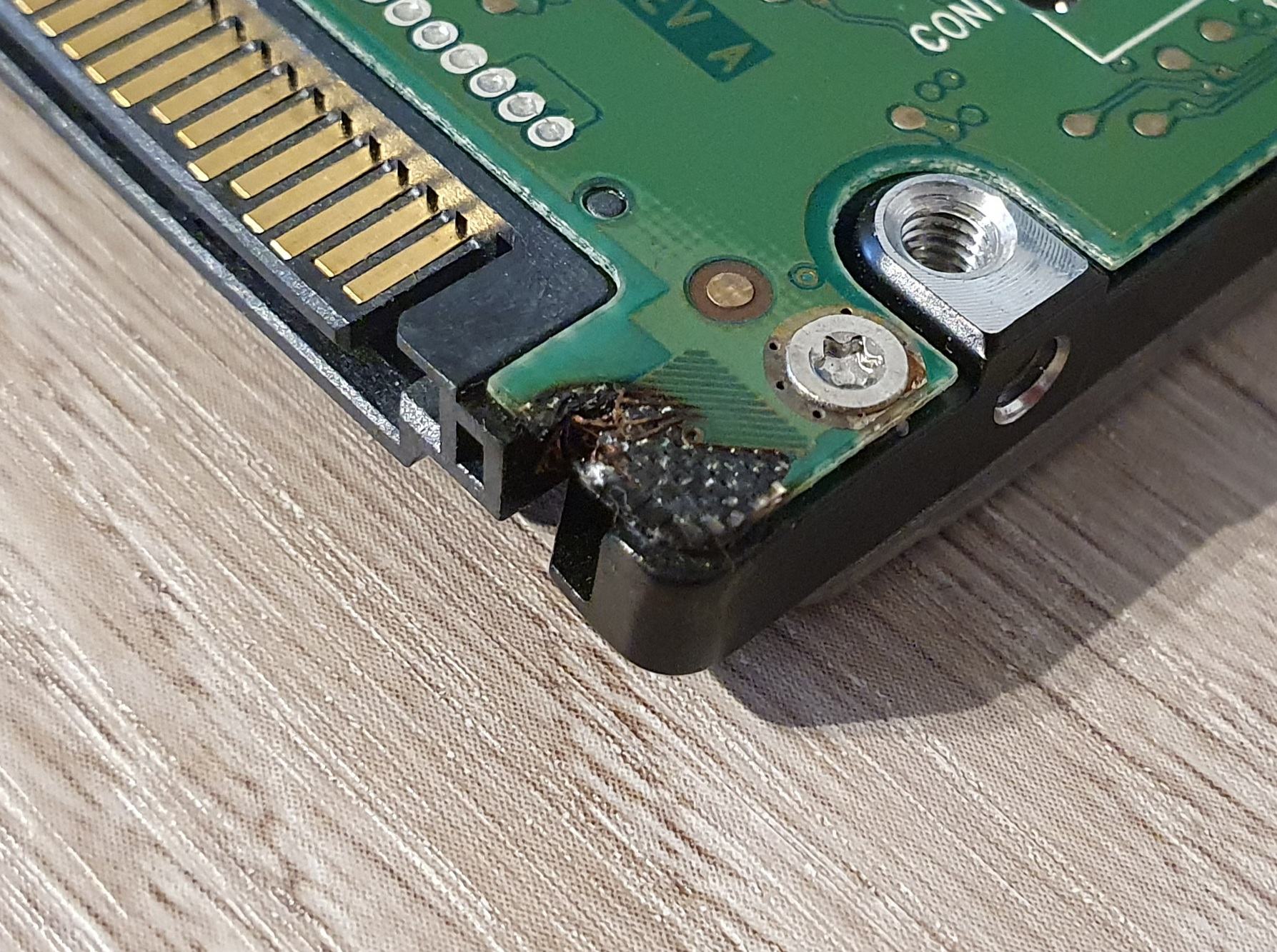

Hey,
Keine Ahnung wie das mein Arbeitskollege geschafft hat aber die Platte tut nichts mehr.
Der PC erkennt ein unbekanntes Gerät, die Platten drehen sich nicht.
Läuft eine HDD wieder wenn ich die Platine einer Identischen HDD verpflanze?

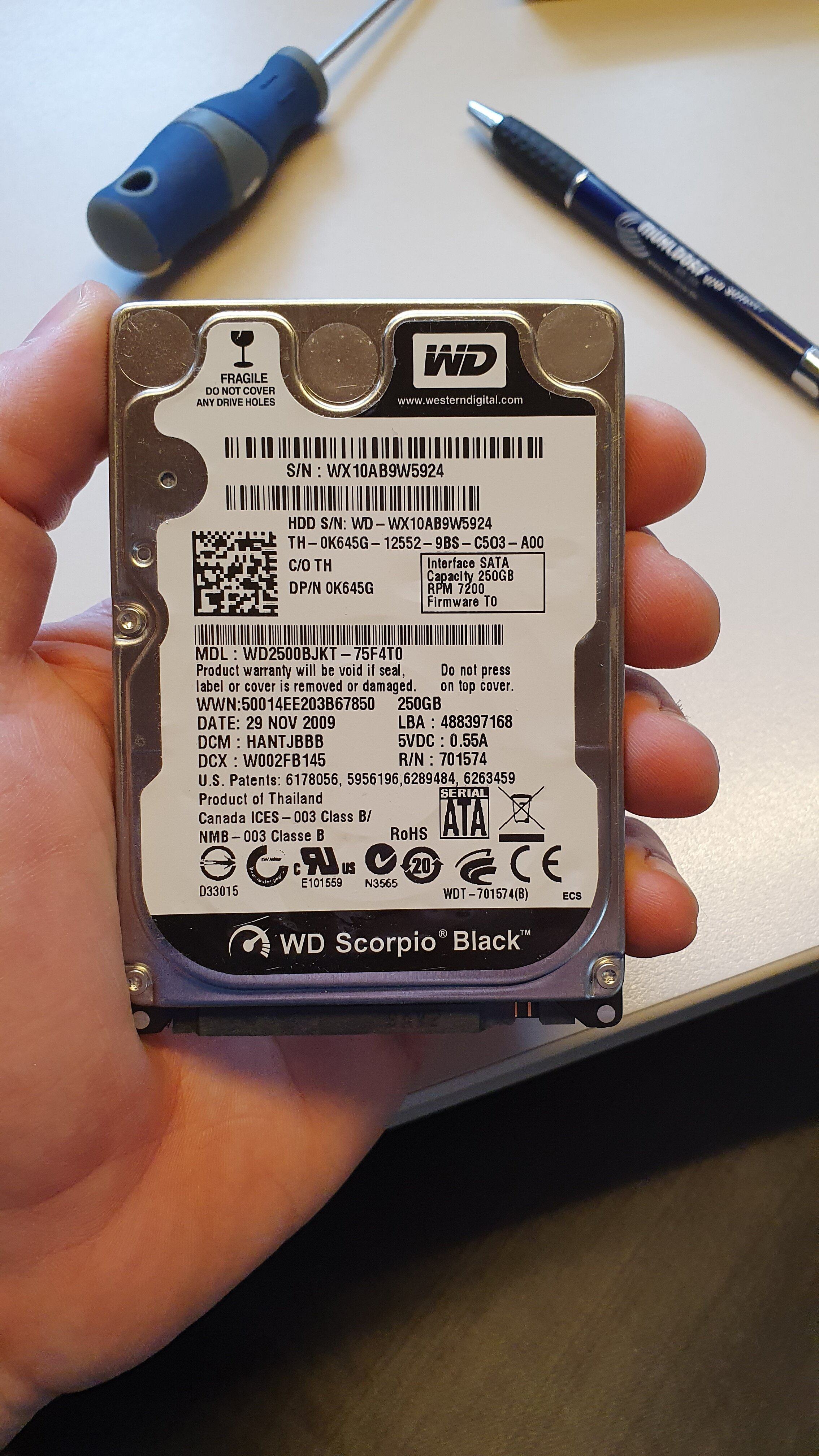

So, habe die Platine gegen eine mit der identischen Seriennummer getauscht... die HDD startet zwar wieder, klackert aber nur wie wild und geht dann aus...

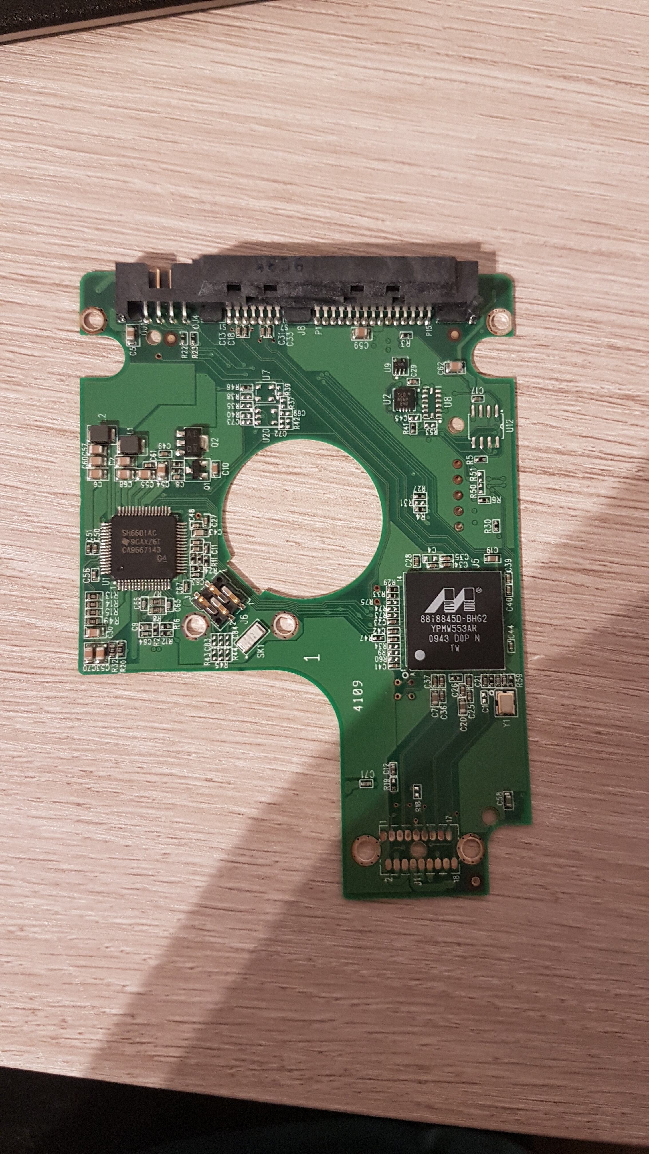

Welcher Chip ist denn dieser EEPROM?
Der`ROM Chip hier?

Was ist hier der ROM Chip?
Sorry for your inconveniance, der Platz wär U12, ist hier aber nicht bestückt ergo sollten die Adaptionsdaten hier im Controller sitzen. Das könnte man umgehen wenn eine Ersatzplatine von einem Dienstleister beschafft wird, der diese Daten vom mitgesendeten alten auf das neue PCB überspielt, etwa hddparts.com oder hdd-pcb.com.
Dessen ungeachtet schauts hier traurig aus, es wurde bereits mindestens ein Startversuch mit unpassenden Adaptionsdaten durchgeführt, das ist bei WD ungünstig weil dabei bestimmte Bereiche der Firmware auf der Platte selbst überschrieben werden können.

Welcher Chip ist der Controller?
@teufel82 Suppi, der einzige Chip der blöd zu tauschen ist XD

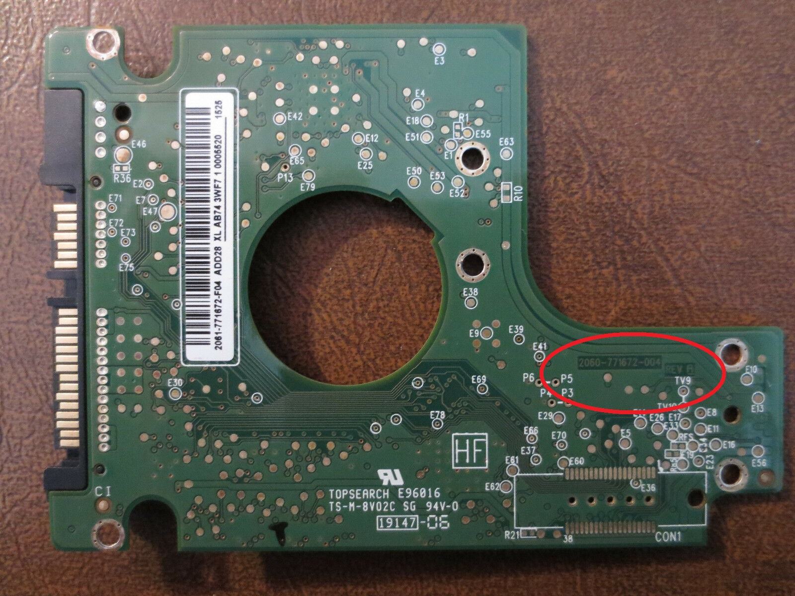

@Andi 669 : Jap das ist die Ersatzplatine. Die Bestückung sieht für mich Optisch 1:1 gleich aus, kann sie heute Abend nebeneinander legen und ein Bild machen.
Die rot markierte Nummer ist identisch zur defekten Platine.
