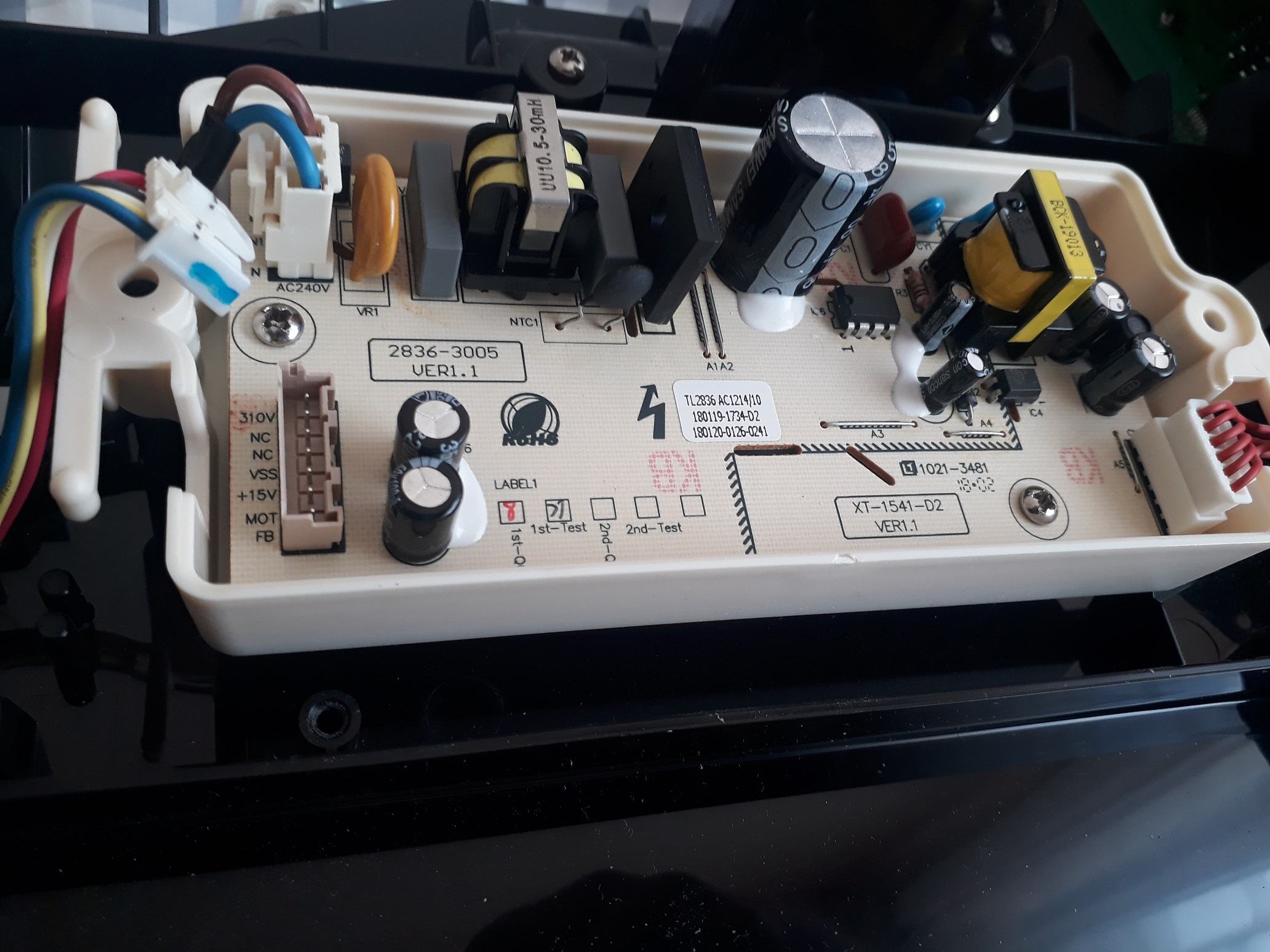

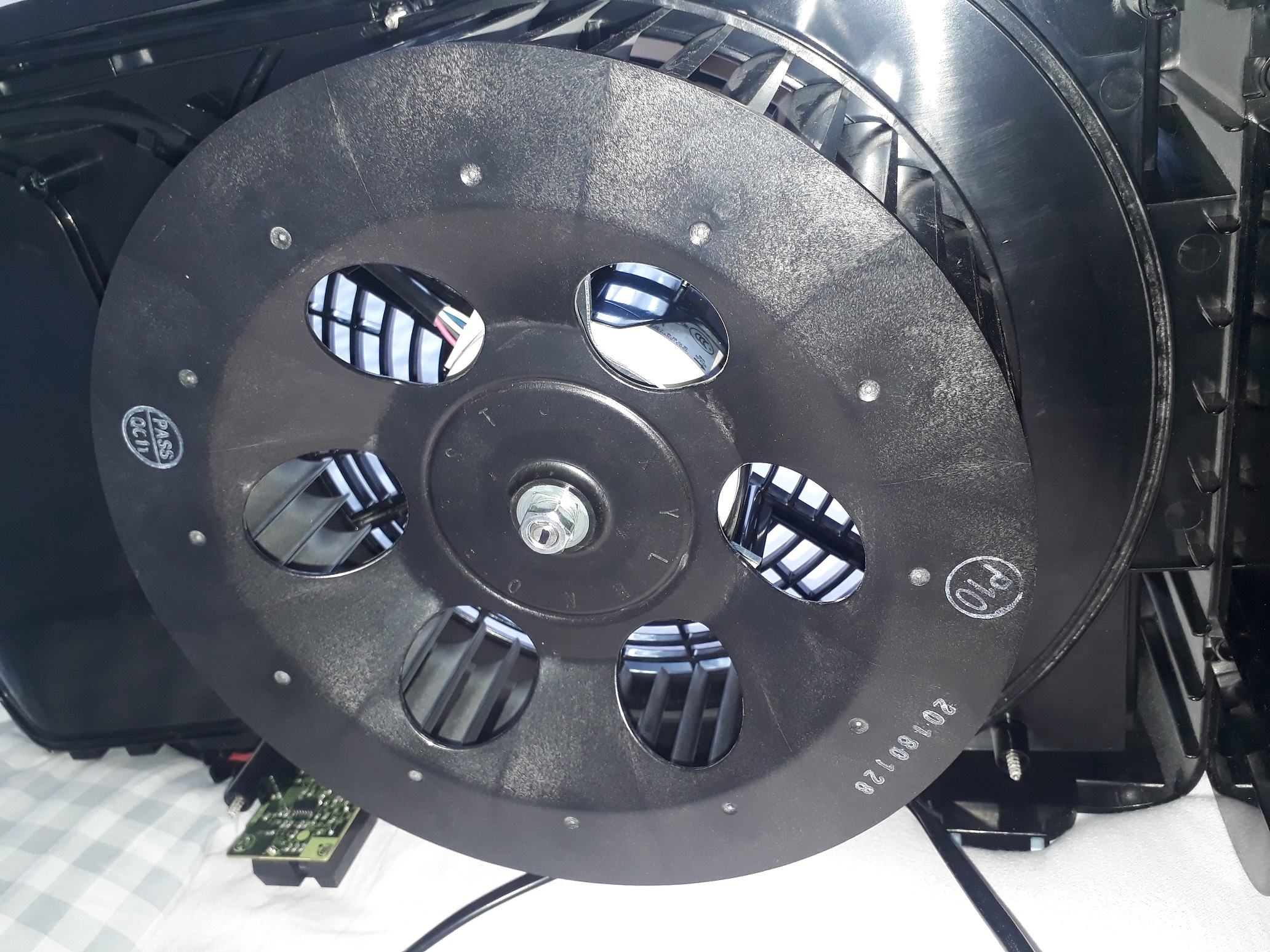

Habe den Luftreiniger mal zerlegt, es war ohnehin eine Reinigung nötig.
Lade ein Bild von der Platine und dem Lüfter hoch. Der Anschluss für den Lüfter ist abgesteckt (ganz links).
Meine Frage: Man könnte mit einem Voltmeter sicherlich am Lüfteranschluss der Platine messen, ob der erforderliche Strom anliegt - welche Punkte müsste man da bitte messen? 310V und +15V?
Könnte man dem Lüfter entsprechend Storm geben, um zu schauen, ob er überhaupt anläuft?

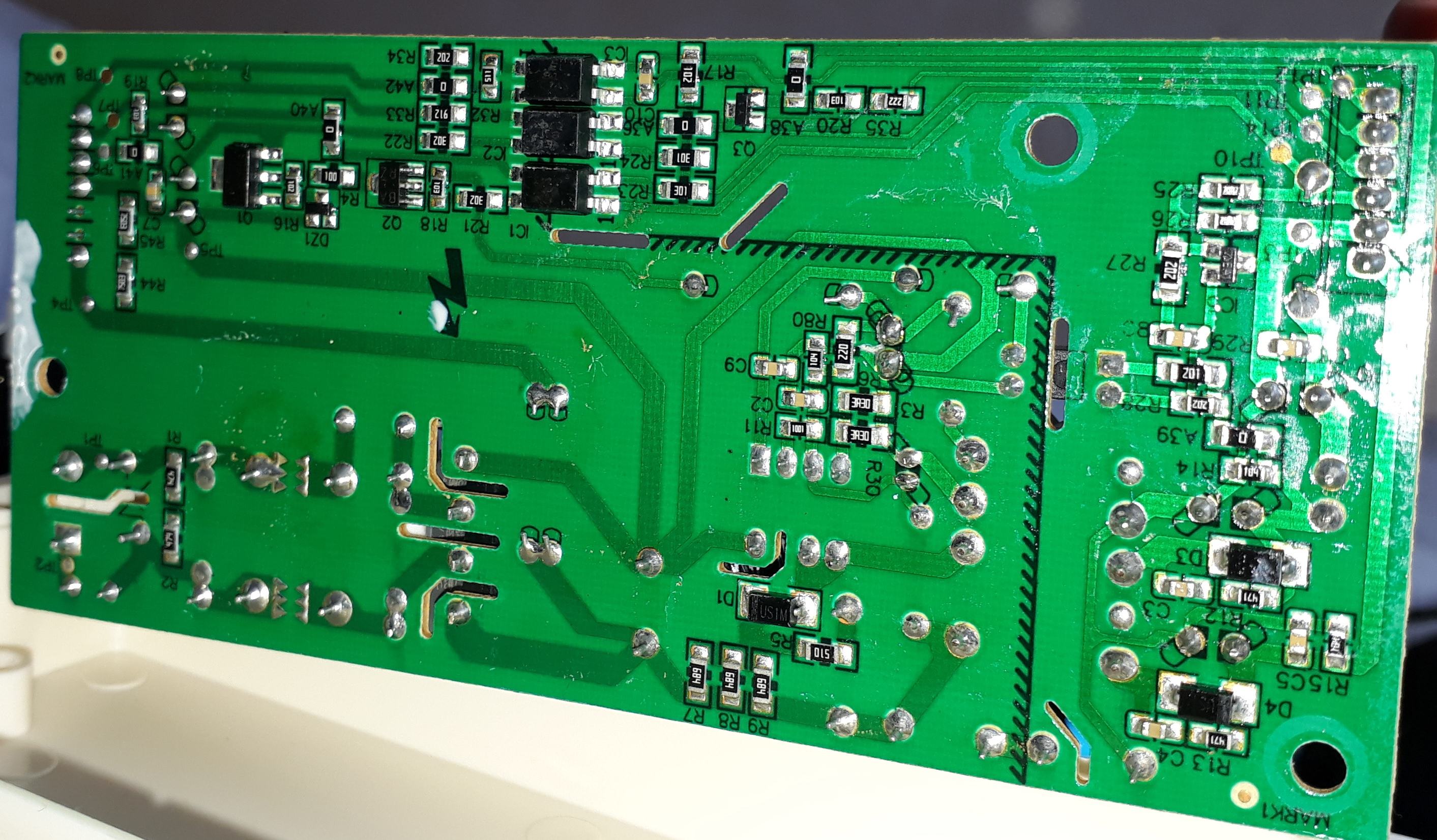

Niemand eine Idee, wie man es überprüfen könnte, dass genug Strom am Stecker ankommt?

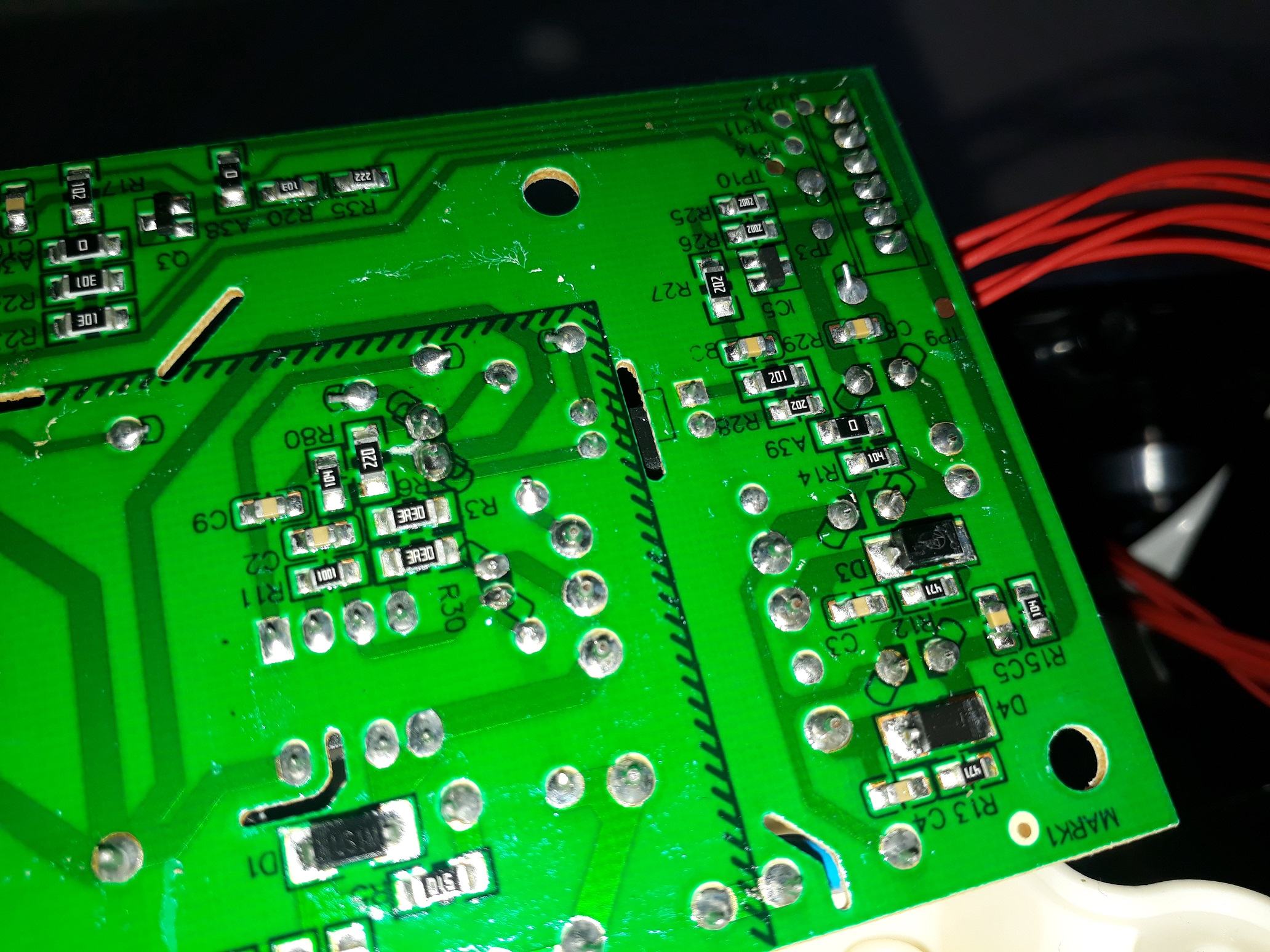

Der Lüftermotor scheint es nicht zu sein. Auf der Rückseite der Platine ist mir aufgefallen, dass das Coating sich an einigen Stellen auflöst - ist das ein Problem?
Was ist denn mit der Diode D3, 2. Diode von rechts unten gesehen ?
Ist das Gehäuse defekt oder ist das noch Flussmittel drauf ?
MfG
Ich vermute, dass es nur das weiße Zeug ist, welches überall auf der Platine verteilt ist.
Das Coating sollte kein Problem sein, ist ja nur ein zusätzlicher Lack.
Die Diode sieht aus, als wenn die geplatzt wär, das würde zumindest erklären warum keine Spannung mehr hinten ankommt... (@Artlive hats ja auch schon angesprochen)
Ansonsten bliebe nur am lebenden Objekt die Spannungen messen, Augenscheinlich gehen da 230V AC rein und die Platine erzeugt dann bis zu 315V DC zum regeln des Motors...
Da muss es irgendwo auf dem Weg haken, aber wenn du kein Elektriker bist kann ich davon nur abraten. 230V können verdammt viel Schaden anrichten...
Evtl gibts in deiner Nähe ein Repaircafe, dass du da mal hingehst und die es dir schnell rausmessen, welches Bauteil defekt ist...

Ich kann die Platine nochmal genauer anschauen, nur dafür muss ich das ganze Teill dann zum x-ten Mal zerlegen, aber kann man ja nochmal machen und schauen, ob da wirklich nur die weiße Pampe auf D3 ist oder doch ein fühlbarer mechanischer Schaden.

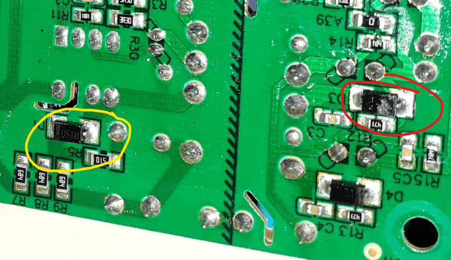

Der weiße Kleber sollte eigentlich nur vorne auf Elementen sein, wird benutzt um Elkos & Co. einfacher einzusetzen und dann zu fixieren bis die Platine verlötet wird...
Das ist kein Problem wenn woanders auch Klekse sind...

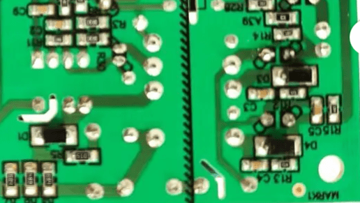

Denke wirklich, dass es da Teile der Diode wegesprengt hat (rot), normal sollte so aussehen wie D1 (gelb), also auch Schrift lesbar...
Könnte man dann ne neue US1M Diode einlöten in der Hoffnung das wars...
So sollts eigentlich aussehen (Quelle).:

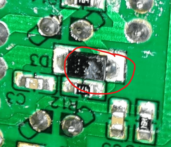

Danke fürs Recherchieren! Dann muss ich das Teil nochmal zerlegen und genauer gucken!
An Stelle D3 ist soweit alles in Ordnung, da war diese weiße Pampe drauf. Generell ist diese Seite recht nass.

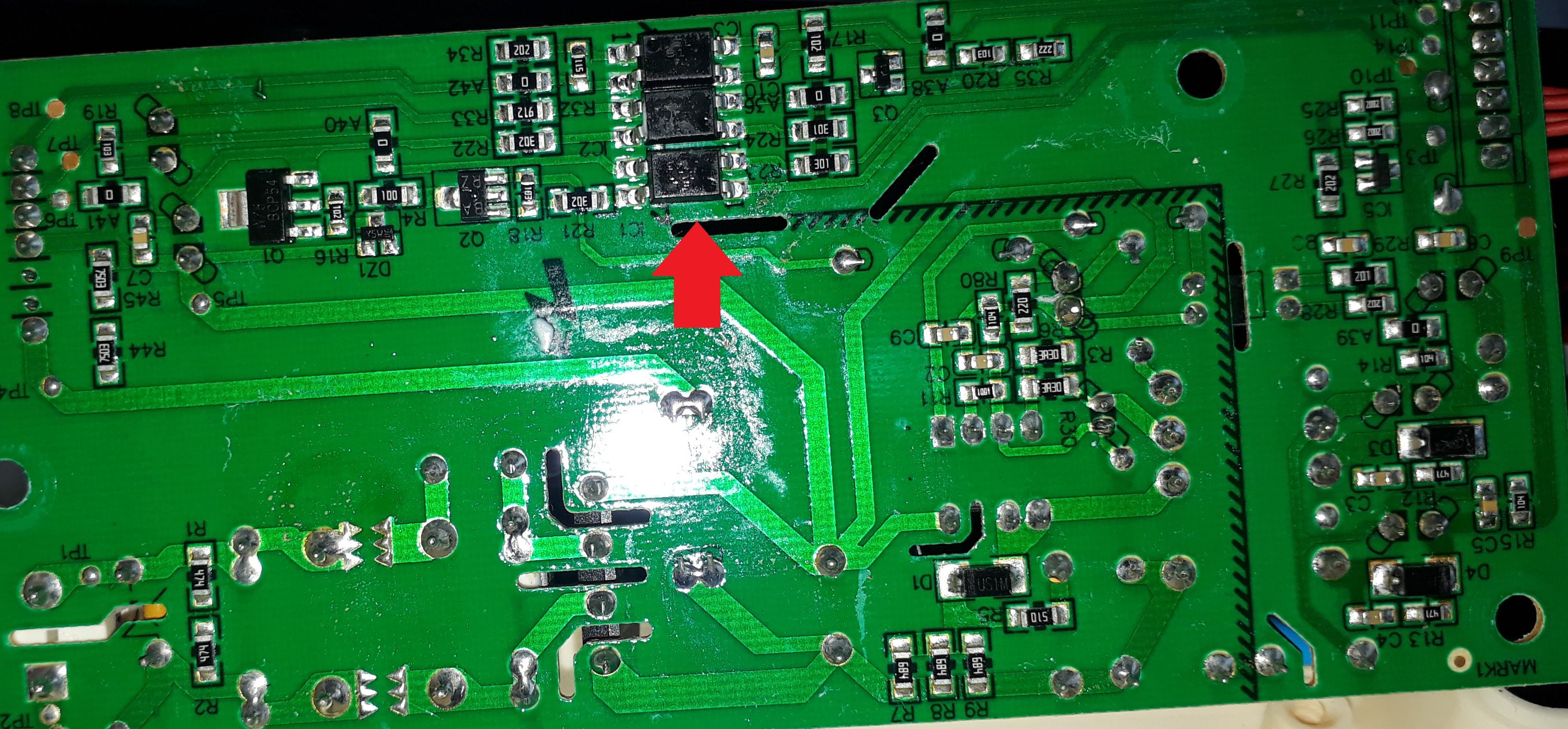

Sieht man auf der fraglichen Stelle D3 schon ein wenig, ein nasser Belag ist da noch zur Hälfe drauf, aber auch an den drei anderen Chips.
Das ist nur der Schutzlack, ansonsten sieht die Platine gut aus, da bleibt leider nur Messen, gibt einfach zuviele Möglichkeiten wo es hakt...
Tatsächlich müsste mal erstmal messen, ob am Lüfteranschluss das ankommt, was ankommen soll - dies wird vermutlich nicht der Fall sein.
Ob die Platine der Touch-Knöpfe irgendwas in dieser Beziehung zu melden hat, weiß ich nicht, kann ich mir aber nicht vorstellen, zumal sie auch nicht so durchnässt ist wie das power board.
Im Grunde bleiben nur zwei mögliche Fehlerquellen: Power board oder button board, wobei der Lüfter eigentlich immer automatisch beim Reinstecken in die Steckdose sofort anlief. Das Luftqualitätssensorboard schließe ich mal aus.
