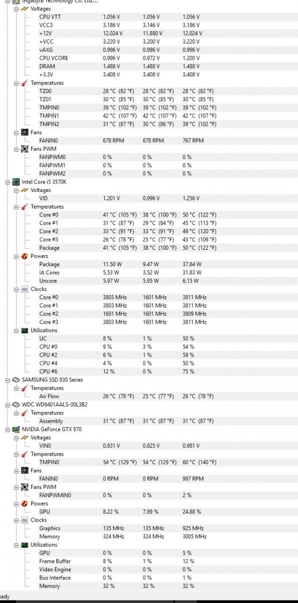

Das hört sich stark danach an als dass sich die CPU wegen zu hoher Temperatur heruntertaktet.
Beobachte mal die Taktfrequenz und die Temperaturen über HWMonitor. HWMonitor zeigt auch die minimalen und maximalen Werte an, solange es offen bleibt. Am besten also einfach im Hintergrund laufen lassen, wenn der PC anfängt langsam zu werden in den Vordergrund holen und einen Screenshot machen.

Habe es jetzt installiert!
ok mache ich es läuft im Hintergrund jetzt :d

Sind die Daten der Auslastung von dem Moment wo er langsam wird?
Am besten auch gleich einen Screenshot des Taskmanagers einstellen, von dem moment wo er langsam ist.

hier der Screen:
Schau alles in Ordung aus ?
