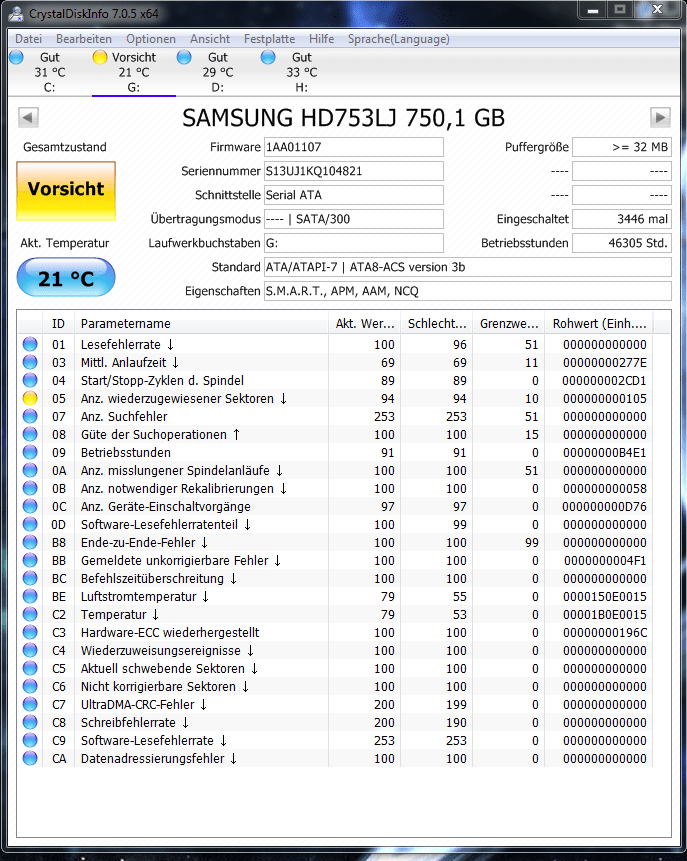

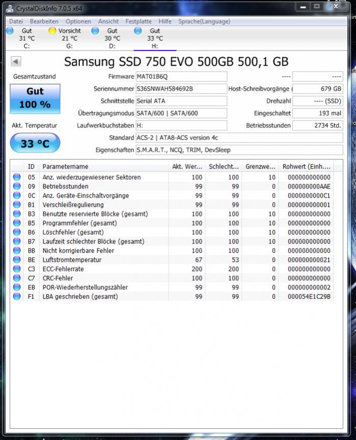

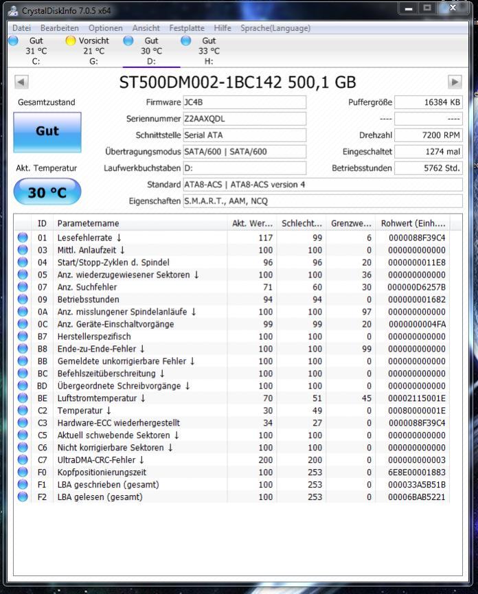

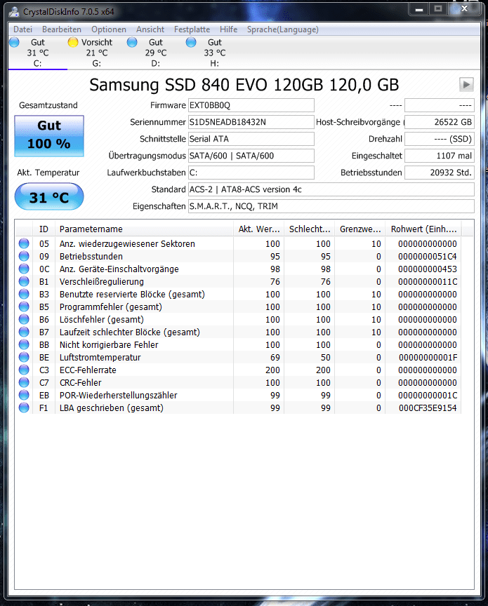

Hier meine 4 Festplatten. C und H sind SSDs , die anderen 2 sind normale.
Mein Betriebssystem befindet sich auf C
bei G wird Vorsicht angezeigt, allerdings weiß ich net, was die gelbe Nachricht mir sagen soll.

Das liegt wohl am Alter der HDD, da diese am häufigsten eingeschaltet wurde und die meisten Betriebsstunden hat.
"Vorsicht" muss jetzt nichts Konkretes heißen, aber dir Wahrscheinlichkeit für Ausfälle der HDD besteht.
hm aber wieso hab ich die Probleme hauptsächlich bei youtube videos? Firefox und die anderen browser sind alle mau C auf meiner SSD, auf G sind nur meine Spiele drauf, ich ich nichtmal mehr benutze.

Dann Prüfe auch mal auf Firmware Updates deiner SSD's, ggfs. vor dem Update eine Sicherungskopie erstellen, nur im Falle das etwas schief läuft.
In den Details im unteren Fenster ist doch der Punkt mit ID 05 Gelb hinterlegt, darauf bezieht sich der gelbe 'Vorsicht'-Status.
Dahinter steht, dass auf deiner HDD bisher 94 Sektoren neu zugewiesen werden mussten. Sprich, auf der HDD sind 94 Sektoren 'defekt'.
Das ist perse noch nichts schlimmes, die Sektoren wurden als defekt erkannt und werden nicht mehr genutzt.
Stimmen denn die angezeigten Betriebsstunden?
Für ne Platte mit über 5 Jahren Betriebszeit sind das doch noch ordentliche Werte :)
Aber trotzdem immer schön Backup machen!
