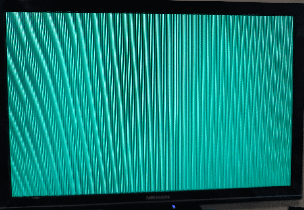

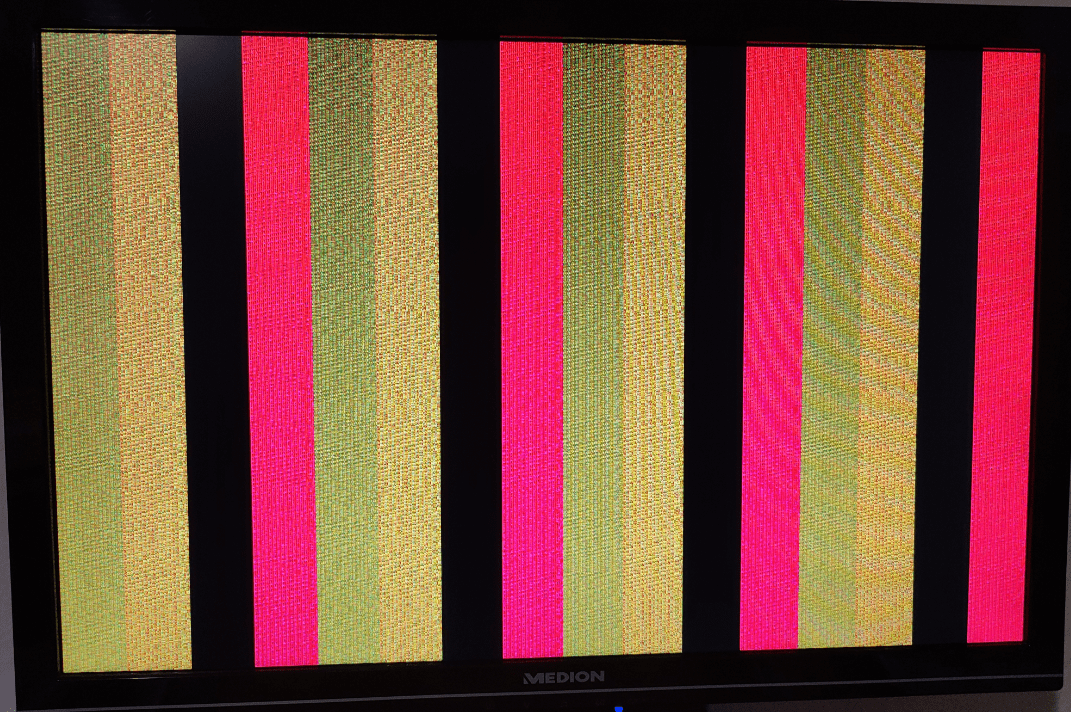

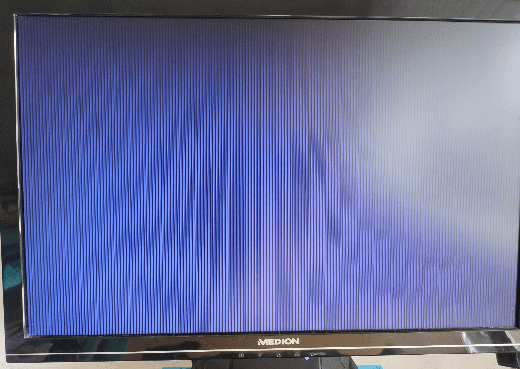

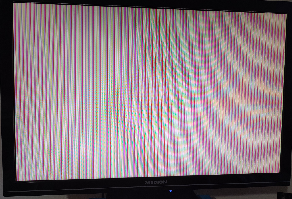

Es fing damit an, dass der Bildschirm nach dem Laden meines Desktops komplett weiß wurde. Beim erneuten hochfahren schmierte der Bildschirm wieder ab, diesmal ein Streifenmuster. Beim nächsten hochfahren ging der PC in die Windowsreparatur. (Hinweis: Ich gab ein letztes mal in CMD sfc/scannow ein, dieser Vorgang hat der PC zwar versucht konnte aber nicht durchgeführt werden.) Der Zustand mit dem Bildschirm abstürzen verschlechterte sich rasant, das Streifenmuster des Bildschirms kam immer eher, sodass ich sehr schnell nicht mal mehr Windows geschweige denn das Acer-Logo meines PCs erreichen konnte.

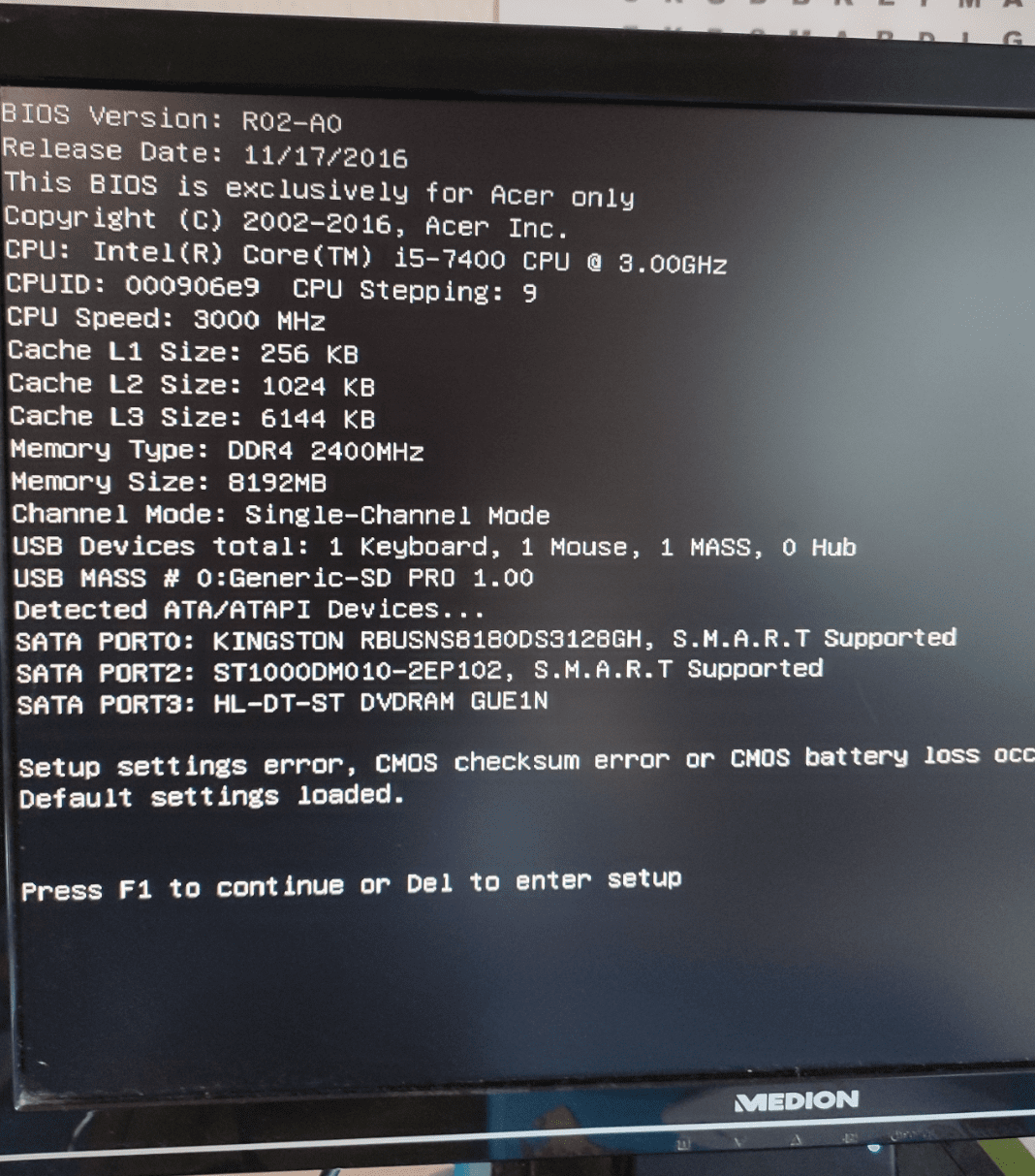

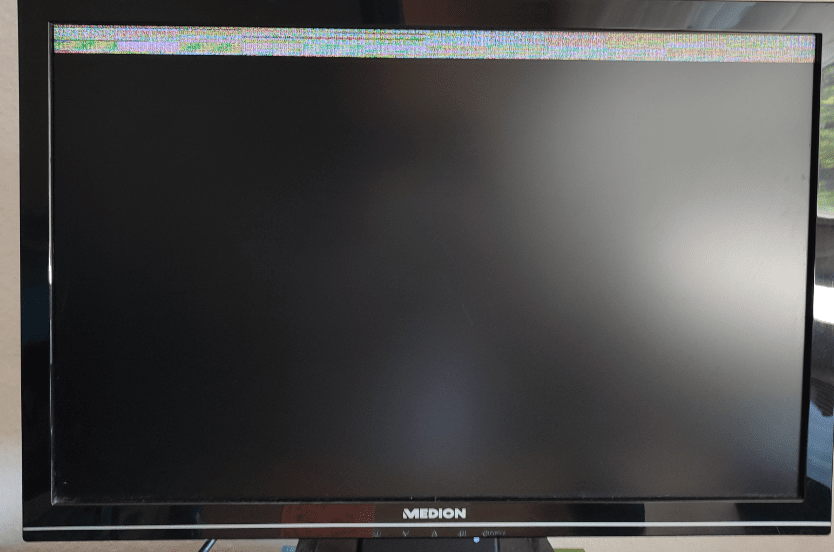

Wenn CMOS-Batterie entfernt und wieder eingesetzt: Startknopf leuchtet, 2 schnelle Pieptöne, allgemeines PC-Geräusch, keine Lüfterbewegung des Gehäuselüfters, Meldung in weiß auf schwarz: "Setup settings error, CMOS checksum error or CMOS battery loss occurs. Default settings loaded. Press F1 to continue or Del to enter setup." Danach kommt man manchmal für wenige Sekunden in BIOS bevor der Bildschirm wieder dunkelgrau oder gestreift wird. Manchmal kommen die Streifen aber auch schon eher.

Ich habe Bilder angefügt, von den Bildschirmstreifen, die ich hatte und von der Meldung, die mein PC nach Entnahme der CMOS-Batterie noch anzeigt.
