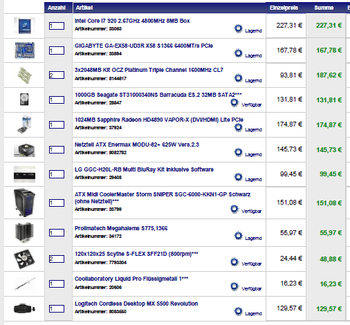

ich brauche einen PC für CAD Software (z.b. Blender), Bildbearbeitung und ab und zu auch mal nen Spielchen (Anno 1404, C&C3, aber auch nen paar shooter).
In naher Zukunft auch für Videobearbeitung.
Vom Prinzip her hatte ich mir das so gedacht:
Core i7 (den 920?)
Passendes Mainboard, Crossfire oder SLI möchte ich nicht verwenden
6 oder 12GB Arbeitsspeicher
Grafikkarte (habe ich mir noch keine Gedanken zu gemacht)
Als systemplatte Supertalent UltraDrive entweder 128GB oder die 64GB Version 2 mal, dann im Raid, falls das Sinn hat.
Datenplatte, irgendwas großes.
Blu-Ray evtl. (brennen und lesen, je nach Preis)
Gehäuse und Monitor bräuchte ich auch
Soundkarte vllt. Asus Xonar D1
Sollte eigentlich soweit alles sein, im Prinzip brauch ich nen ganz neuen Rechner, habe im Moment nur ein Notebook.
Achja, übertakten evtl.
Und jetzt hätte ich fast den Preisrahmen vergessen. 2000€-3000€, wobei er natürlich nicht ausgenutzt werden muss.
Danke schonmal im voraus :)
Habe eine Bsp. Config angehängt, fehlt allerdings noch ein Monitor und bei der WLP bin ich mir auch nicht so sicher.
So, hier ist das nochmal ne geänderte Zusammenstellung als *.pdf-Datei, sollte eigentlich alles dabei sein. Oder hab ich was vergessen, nen groben Schnitzer drin?
MfG
  • PC.pdf
die zusammenstellung passt mMn soweit, ich persönlich würde mir aber keine seagate barracuda kaufen. ich habe mal eine gekauft >> fehlerhaft sektoren die immer mehr wurden >> umgetauscht >> genau dasselbe>> geld zurück verlangt... ich würde wd bevorzugen.
sieht gut aus soweit.
bei der festplatte würde ich auch wd oder samsung bevorzugen, aber das ist persönlicher geschmack.
das netzteil kannst du gut eine nummer kleiner nehmen, reicht immer noch locker aus dann und hat reserven.
die wärmeleitpaste würde ich jetzt auch nicht nehmen, drauf geht recht gut aber runter wohl eher nicht mehr...
Das UD3R hat nur 3 Rambänke, da müsstest du ein anderes Modell nehmen. Gern genommen wird das UD5 von Gigabyte.
500W sollten auch bei dir für alles genügen :)
Oh nur 3 Rambänke, mein Fehler *g*.
Hab jetzt das 525W Enermax Modu82+ Netzteil genommen.
Der Nec ist auch sehr schick :)
Das LianLi hat leider keinen eSata anschluss in der Front :( und habe einen entsprechenden eSata Stick.
Kann ich die Platten denn auch so anschließen auf dem UD5 wie ich mir das denke, sprich die beiden SSD im Raid0 und die beiden WDs (gehe auf eure Lösung ein ;)) normal, und dann evtl. noch eine große.
Oder wird da das Gehäuse zu klein? (Also das aus meiner Zusammenstellung)
Danke für eure Hilfe :)
Das CoolerMaster Gehäuse ist richtig schick, genau sowas hab ich gesucht :).
Was heißt problematisch bei der WLP? Also wie äußert sich die Probelmatik?
Könnt Ihr mir für die SSD Platten noch 2 Einbaurahmen empfehlen von 3,5" auf 2,5" Einschübe?
Und für die anderen beiden Platten, etwas sinnvolles zum Entkoppeln?
Danke schonmal :)
PS: Anfang August wird dann hoffentlich bestellt :-D
Die WLP besteht aus Flüssigmetall. Das Auftragen ist nicht ganz einfach und wenn Du dabei einen Fehler machst und etwas auf das Mainboard kommt, kriegst Du das so gut wie gar nicht mehr herunter. Und da Flüssigmetall ein guter Leiter ist, wäre das äußerst ungünstig für die übrige Hardware.
