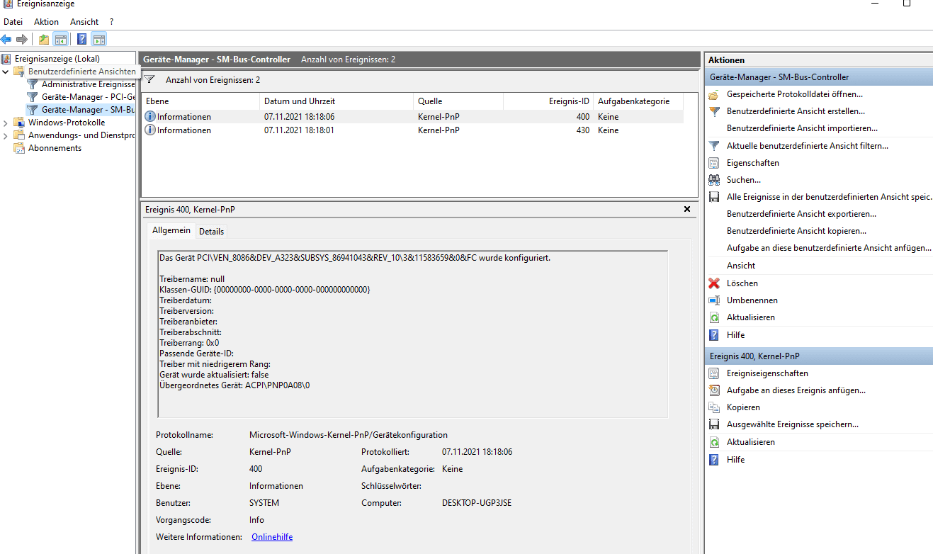

Habe noch ein Screenshot angehangen, ich glaube die Teile gehören zum Chipsatz so wie ich das verstehe. Allerdings sagt das Intel Update tool alles sei aktuell und Windows hat dafür aber keine Treiber und meldet auch keine seien installiert. Sowie die Hinweise der Ereignisanzeige dazu.

Sollte jetzt zwar nicht das Problem lösen, aber der fehlende SMB Treiber sollte bei Asus geben. Schau mal auf der Supportseite bzw. bei Downloads der Mainboardseite.
Die habe ich gestern Nacht noch installiert bekommen mit dem Intel INF Update Utility Tool über eine seperate Seite runtergeladen weil von Asus oder Intel garnichts installiert oder dieses Programm angeboten wurde.
Hat aber auch die Abstürze nicht verhindern können.
