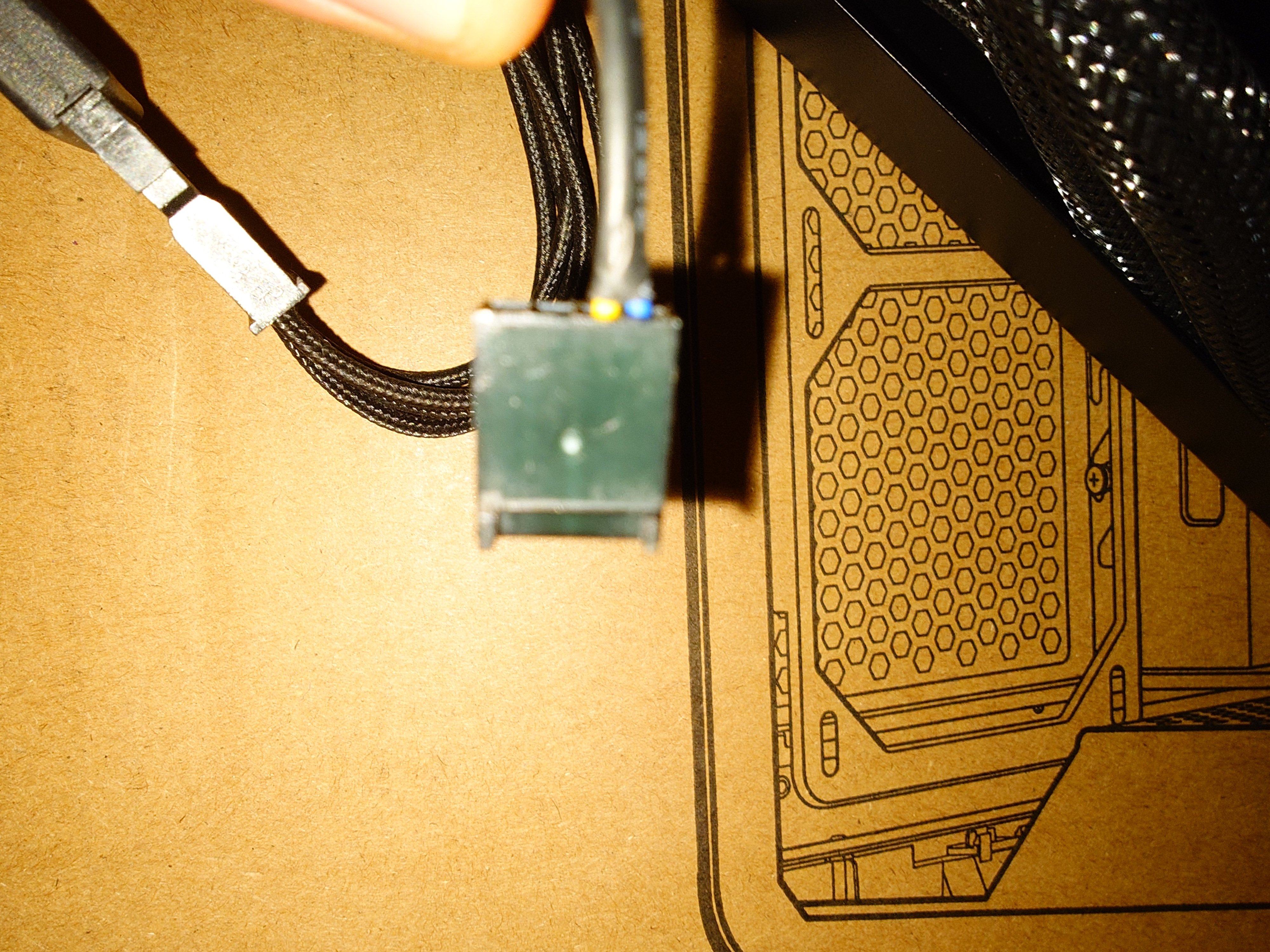

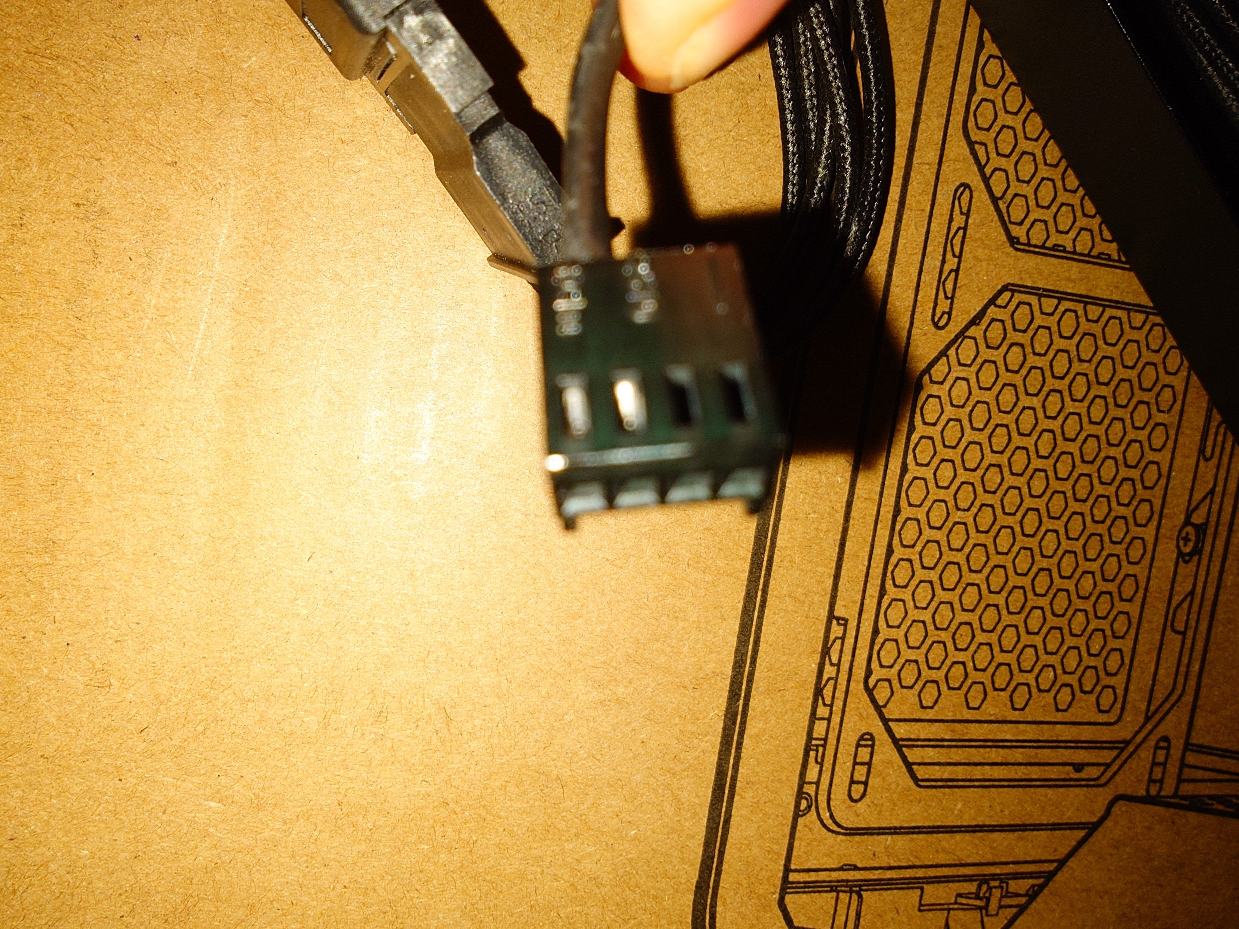

Hallo, ich habe folgende 3 Baustellen:
"AIO":
Meine "Aio" Alphacool Eisbaer Extreme 280 hat folgende Stecker: SATA für Spannung, PWM für Lüfter und PWM für Pumpe (Wenn ich das richtig verstehe)
Und einen Stecker für die LED am Block.
Einen 4-Pin PWM Stecker sowie SATA habe ich angeschlossen.
Die anderen beiden muss mir bitte einmal einer erklären, da die Anleitung nur sagt "Am Mainboard anschließen" (Danke).

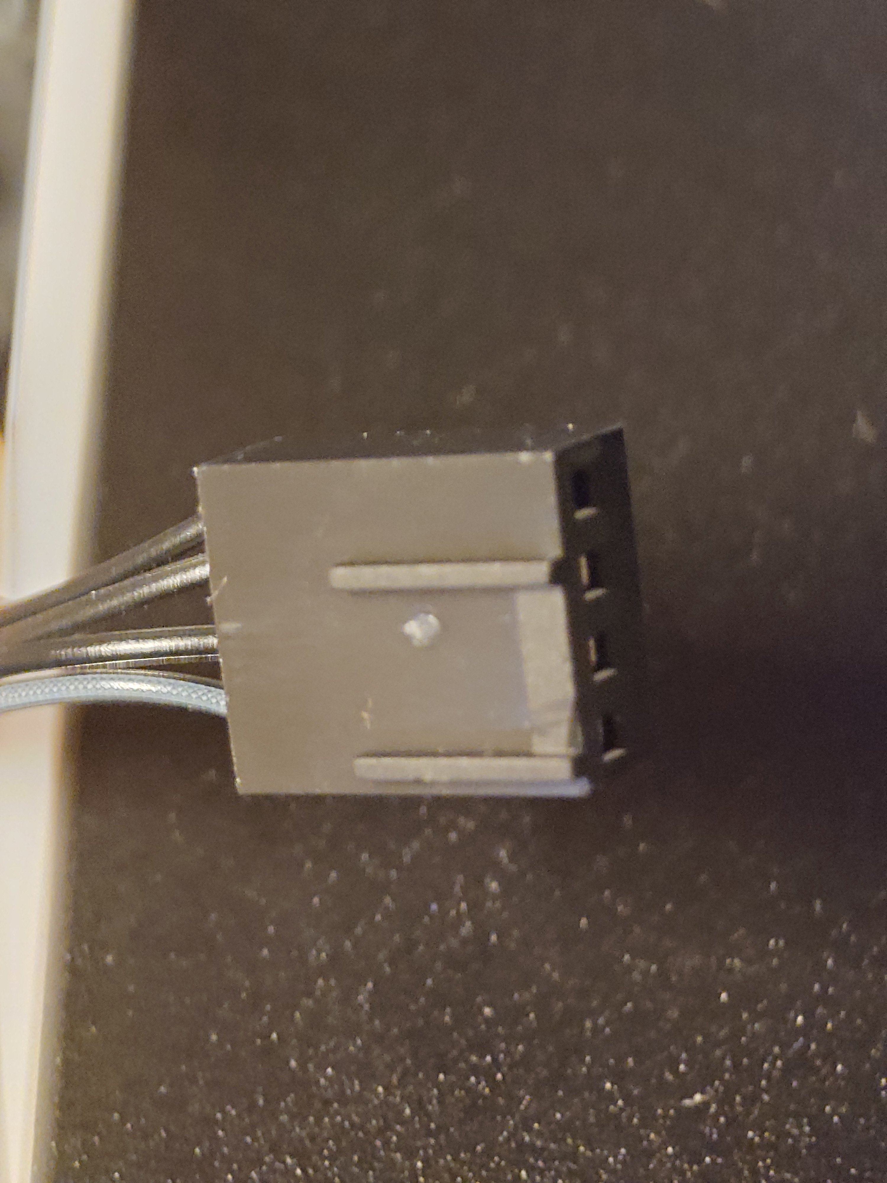

Gehäuse:
Das Gehäuse kam mit 3 vorinstallierten RGB Lüftern.

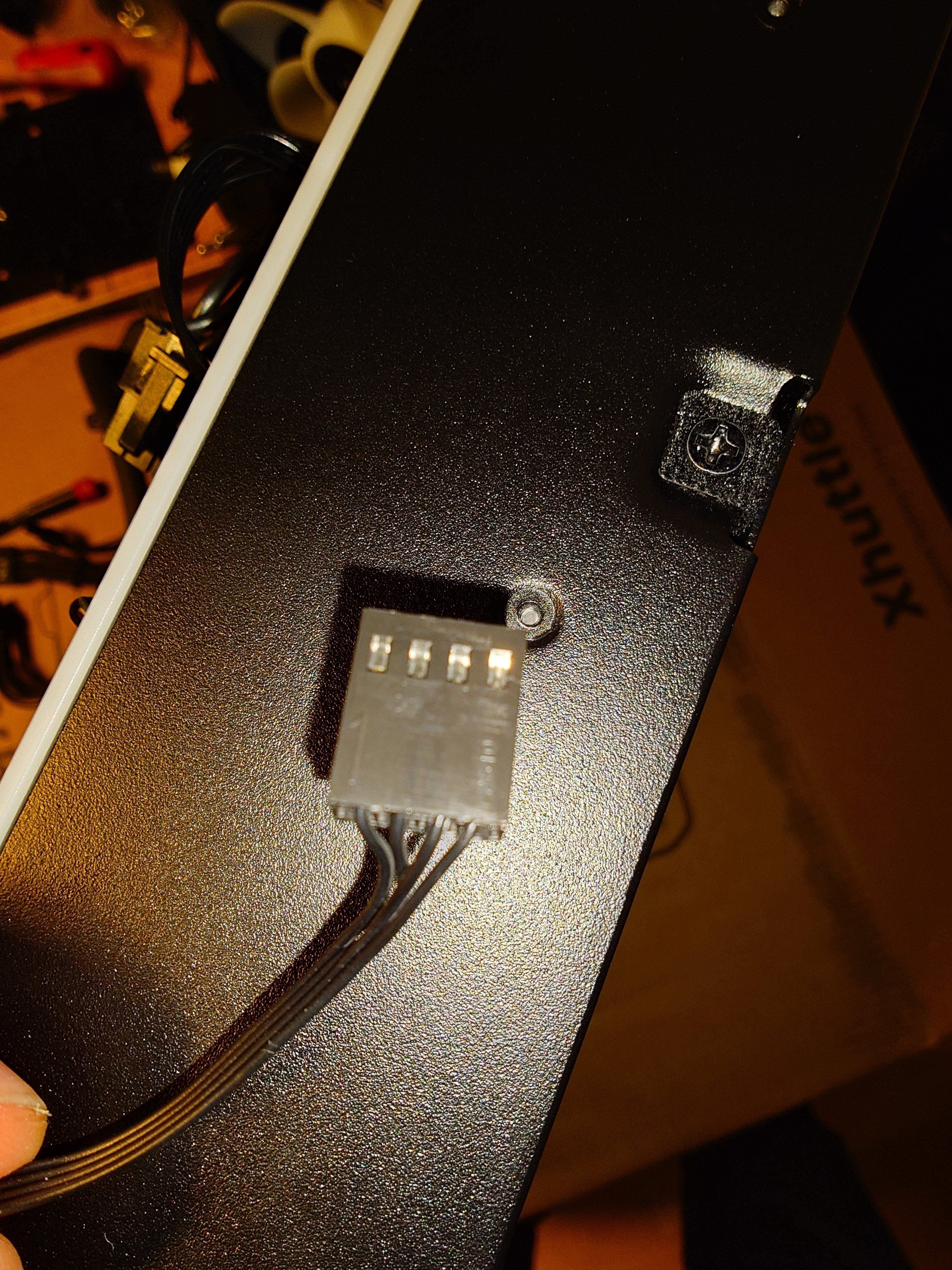

Diese sind jeweils mit einem Kabel verteilt verbunden(Nur RGB??)
Dieses Kabel splittet sich aber nochmal weiter vorne. Für mich sieht das eindeutig nach einem 4-Pin PWM Stecker aus. Aber bei diesem steht der Kunstoff noch etwas weiter ab, sodass ich die Pins biegen oder die Schiene auf dem Mainboard abbrechen würde beim Versuch es in einen Lüfteranschluss zu stecken. Ist das ein Produktionsfehler oder so gewollt? Und falls gewollt, wo soll er dann hin??
Die Bilder sind entsprechend betitelt. Hoffe das passt so.
Dankee

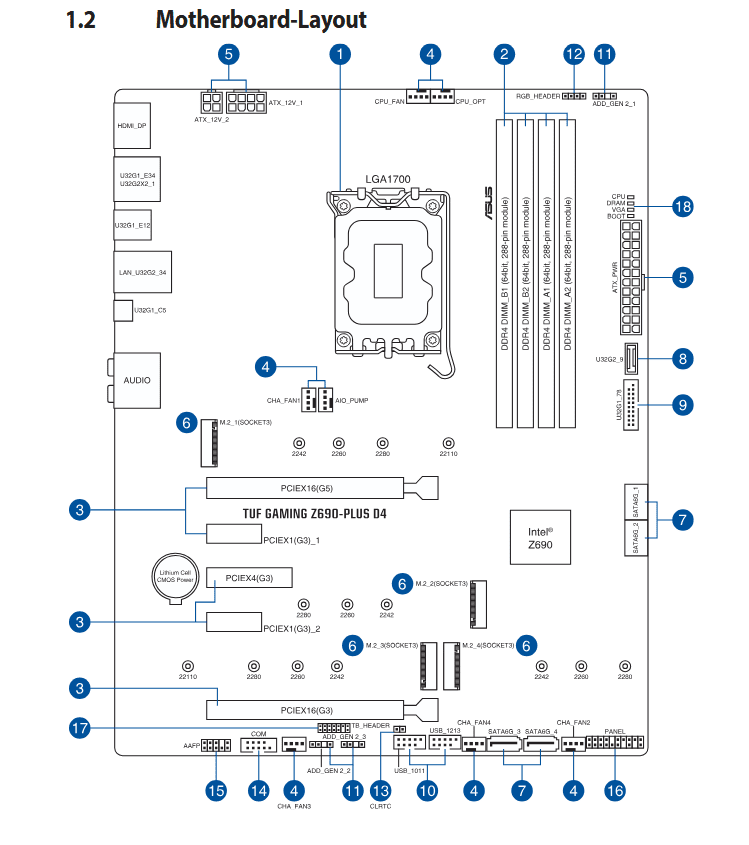

Auf welches MB soll es drauf
Bei 4 würde ich die 2 PWM Stecker anschließen. Sata hast du ja schon und LED wie sieht der genau aus ?
Sehe da nicht was an den Steckern hervorstehen soll, meinst du den Kunststoff? Der ist normal.

Naja, bei der AIO-Kühlung sind zwei Lüfter, und da die nicht untereinander verbunden sind, haben die jeweils ein separates Kabel mit 4-Pin-PWM-Anschluss. Somit müssen beide Kabel angeschlossen werden, damit auch beide Lüfter funktionieren. Das letzte Kabel ist für die LEDs in der Pumpe, also wenn Du nicht möchtest, dass es leuchtet, brauchst Du den Stecker einfach nicht anzustecken, ansonsten dürfte der an den Anschluss #11 des Screenshots von @Burnout_Student kommen.
4-Pin PWM mit nur 2x belegt sind zur Steuerung der Pumpendrehzahl. Der mit allen belegt ist versorgt+regelt die Lüfter
Steck daher den Pumpe auf PUMP und die Lüfter auf CPU_FAN dann kannst es gut zuordnen.
Der Molex gibt der Pumpe ihre Spannungsversorgung.

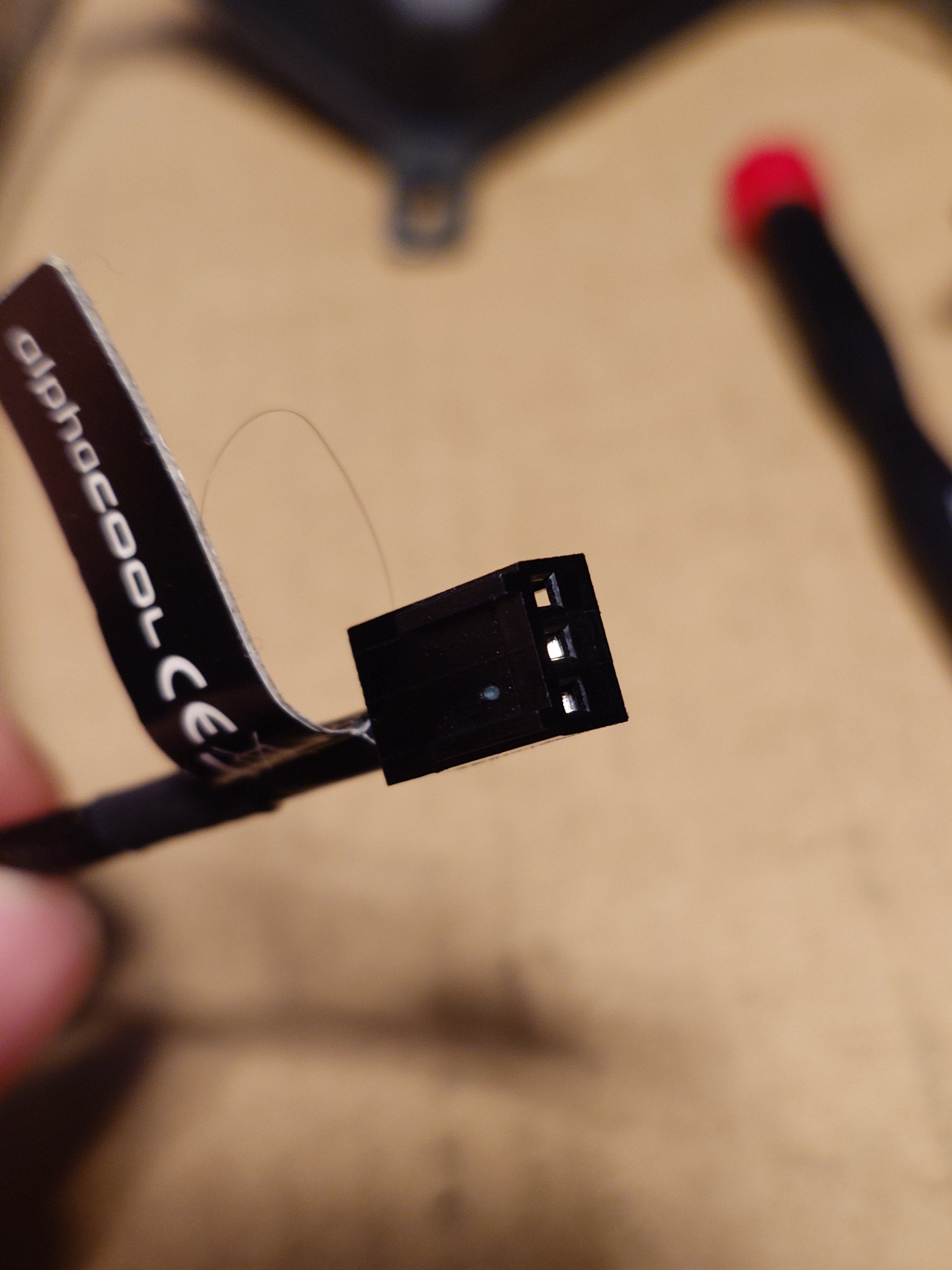

Der 3-Pin ist für die RGB Logo Beleuchtung, da sollte sich ein passender Anschluss an Mainboard finden, wenn nicht bleibt die eben dunkel. Hab ich bei meiner Eisbär Aurora 420 auch weg gelassen.
Auf dem Bild sieht man, dass er quasi auch auf einen Lüfterstecker passen würde, nur ohne den 4. Pin und von den übrigen 3 nur 2 belegt, + & -
Ja, aber genau deshalb passt er nicht auf die Standard Lüfterstecker am Mainboard, da ich die Plastiknase aufkeile bzw die Pins verbiege..

Da ich keine Erfahrung habe mit Pumpen wie sie hier verbaut sind, gehe ich mal davon aus, das SATA Kabel versorgt diese mit Spannung und der 4Pin Stecker nutzt nur 2 Pins zum regulieren der Drehzahl. Warum die den Stecker dafür umcodieren frage ich mich trotzdem.
(Das kann man auch aus der Anleitung nicht erkennen, da steht nur "Am Mainboard anschließen, aber nicht welcher und wo, also lasst es bitte mit les doch die Anleitung meine Güte)
Ok, Weglassen ginge auch klar. Aber der ist ja so gebaut, wie ein 4Pin Lüfteranschluss nur eben abgespeckt. Ich weiß leider nicht welche Spannung die LED bekommen muss und ob man dann einfach + & - von dem Lüfteranschluss nehmen soll??
Ja also, wie @zog88 schon erwähnte den PWM Stecker mit 2 Pins auf den AIO Pump bei 4 der regelt die Pumpe.
Den anderen PWM Stecker damit meinst du "Gehäuse" ? steckst entweder bei 4 daneben oder bei CPU_Fan. Je nachdem welchen Lüfter du im Bios regeln willst, CPU_Fan macht wahrscheinlich am meisten Sinn evtl. gibt es hier auch Zusatzfunktionen im BIOS hinterlegt.

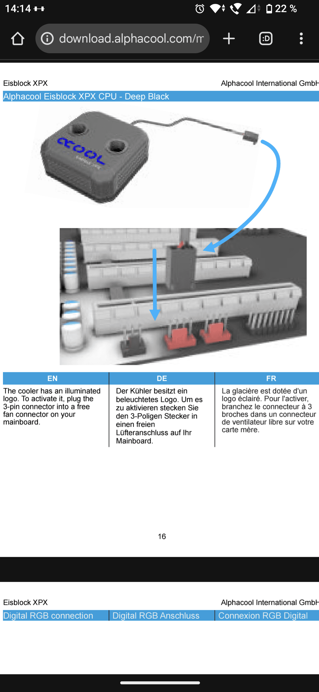

Ich glaube für LED bräuchtest du noch sowas hier:
Ja, in der Theorie stimmt das auch, aber in der Praxis hat dieser halt die überstehende Kunststoffkante, bei der ich mich frage ob das ein Produktionsfehler oder gewollt zum verhindern des falschen Ansteckens ist 🤔
LED Kabel wenn dann bei der 11 anschließen da sind nur 5V
Nagut hat mich halt verunsichert weil der Stecker nicht annähernd so aussieht wie ein RGB Stecker von zb einer RGB Leiste, wie sie auf die Nummer 11 gehören. Und in der Alphacool Anleitung zeigen sie eine Grafik, bei der ein 3Pin mit Führungsschiene (codiert) dafür verwendet wird. Komplett verwirrend..
Ah ja das kommt der Sache näher. Komisch dass die sowas nicht dabei legen..
Siehe meinen Post habe nochmal editiert, sry ... denke du brauchst doch den Adapter. Wahrscheinlich sind das ältere Boardanschlüsse die da alphacool verwendet.

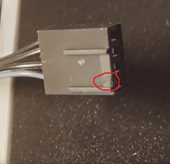

Meinst du das rot markierte mit Kunststoffkante?
Ich denke das ist ein Produktionsfehler, habe zumindest sowas noch nicht mit Funktion gesehen.
Ja die ganze Kante entlang, das hellere Grau quasi. Das ist etwas abgeschabt genau da wo du markiert hast, weils nicht passt.
Aber auch der Adapter ist für RGB gedacht. Der XPX Block hat nur die eine LED in Blau. Plus und Minus Adern.
Trotzdem Adapter kaufen und da anstecken?
Ach habs hier gefunden. Also doch Lüfteranschluss für die LED.
@Burnout_Student und die Kante dann weg schneiden?
