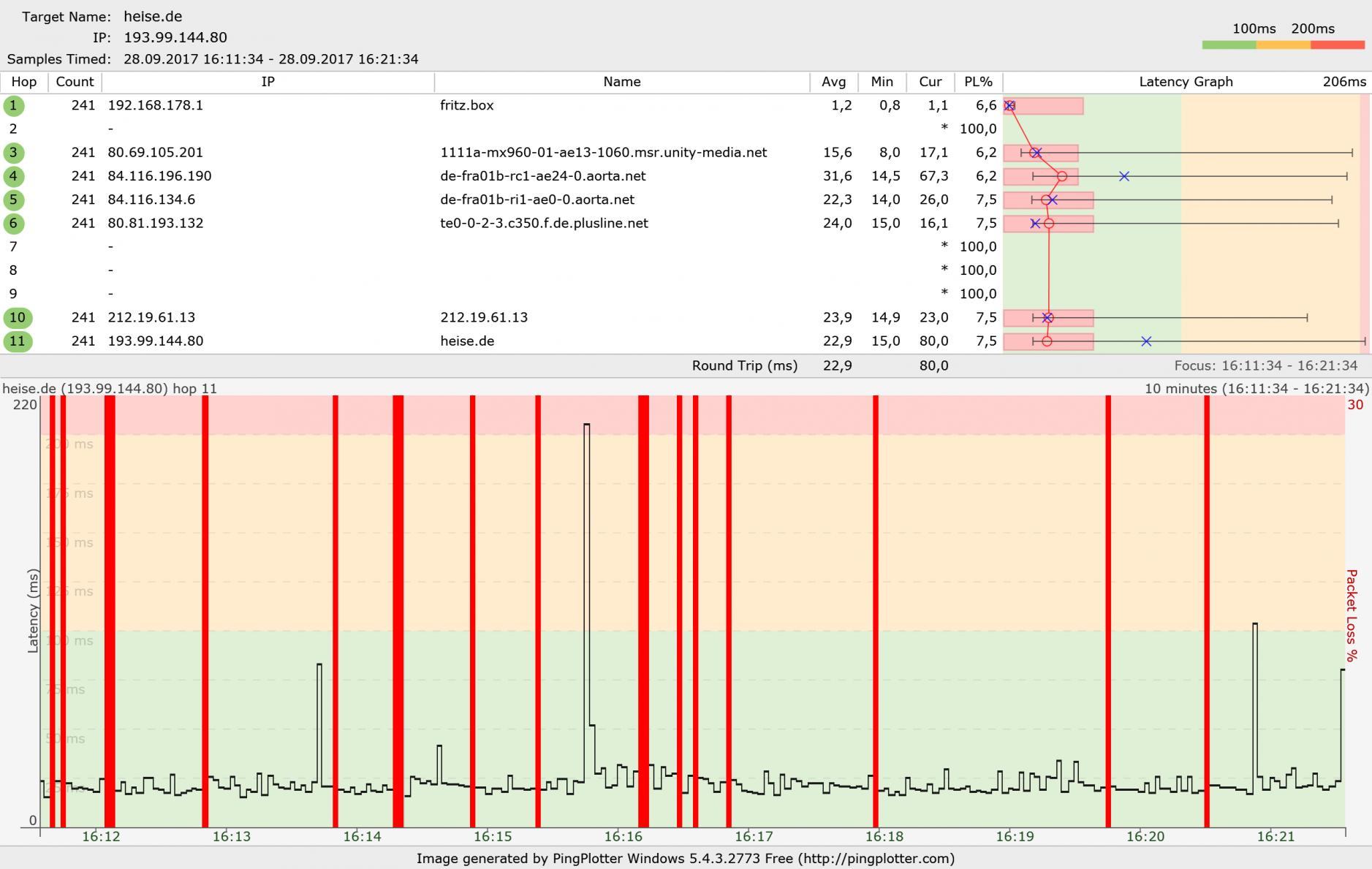

ich habe ein ganz seltsames Phänomen in meinem Heimnetzwerk, und zwar sieht das so aus:
Dort sind die Packetloss-Spikes zu sehen, die ich habe wenn ich z.B. Counterstrike Go spiele. Ist aber auch unabhängig vom Spiel. Gleiches gilt beim Streaming, Downloading etc. Sobald Last auf die Leitung kommt geht das so los.

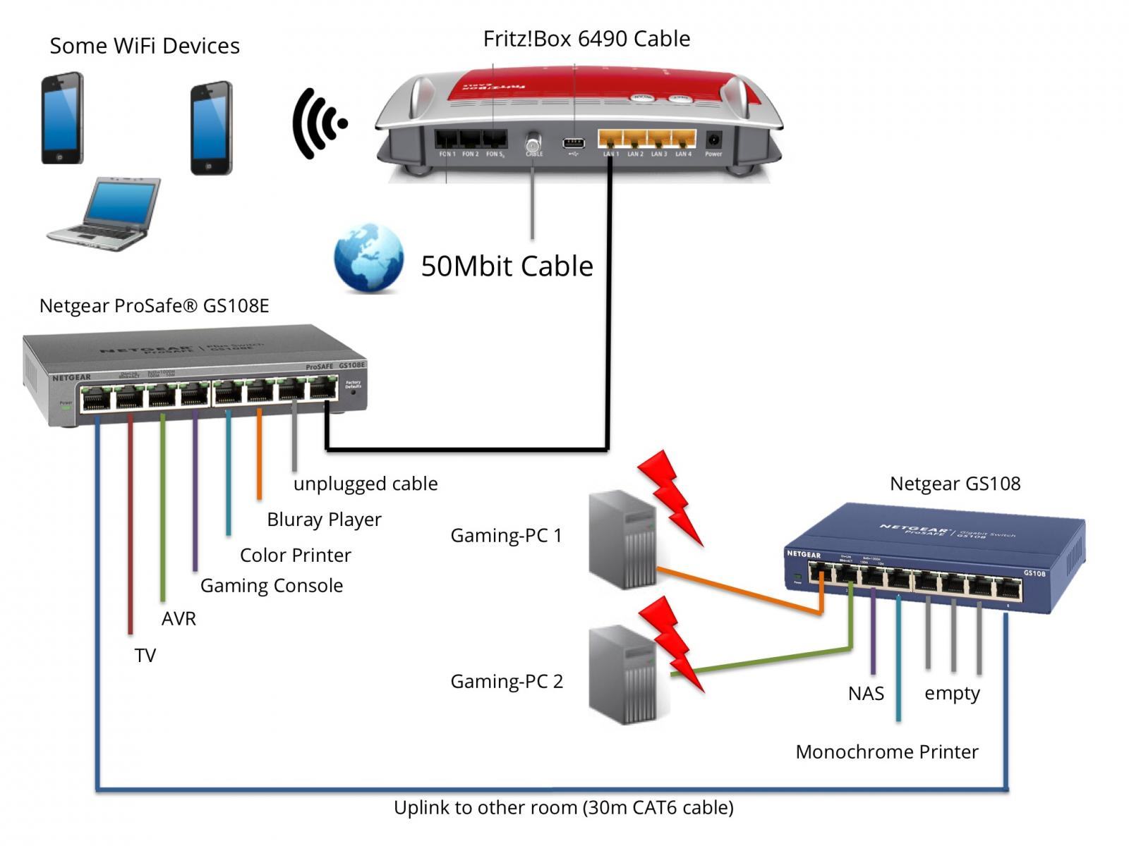

Hier mal meine momentane Netzwerktopologie:

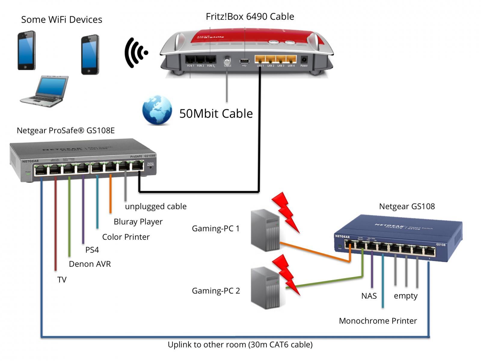

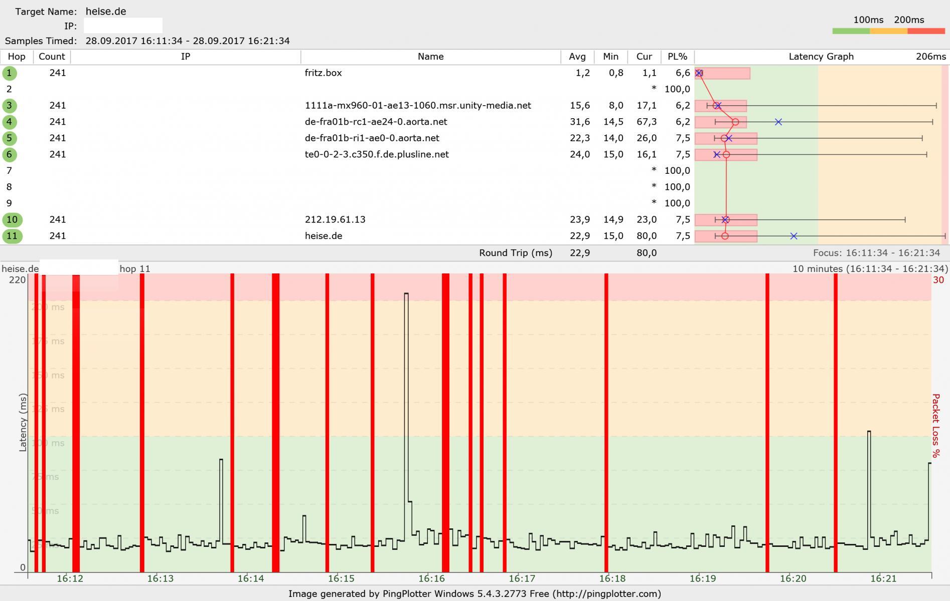

Beide PCs sind von diesem Phänomen betroffen. Wenn ich einen PC aber direkt mit der FritzBox verbinde verschwinden diese Probleme, sieht dann so aus:
Das Problem ist, dass die Direktleitung auf dem letzten Bild momentan quer durch die Wohnung liegt und das ist natürlich kein Dauerzustand. Das Uplink-Kabel zwischen den beiden Switches ist schön verlegt. Daher würde ich gerne den Fehler in der bestehenden Topologie finden und beheben.
Wie fange ich damit an? Was kann es sein?

Ich würde mal testen was passiert wenn einer er beiden Switches nicht im Lan hängt. Also z.B. testweise PC1 an den GS108E hängen.
Kannst du ausschließen das entweder das CAT6 KAbel oder einer der beiden Switche einen weg hat?
Was passiert wenn du die Fritze, den PC und beide Switche über jeweils 1m Kabel verbindest? Gehts dann?
Im Prinzip musst du jede Komponente einmal aus dem Netz nehmen bis du den Schuldigen gefunden hast.
Nee das 30m uplink Kabel stammt von so nem Kabelversand bei Amazon. Möglicherweise ist es nicht das qualitativ hochwertigste Kabel :(
Was ist es denn für Kabel ? Auf Cat6a S/FTP würde ich schon wert legen.
Wie heißt es doch so schön ... wer zu billig kauft kauft zweimal. :-[
