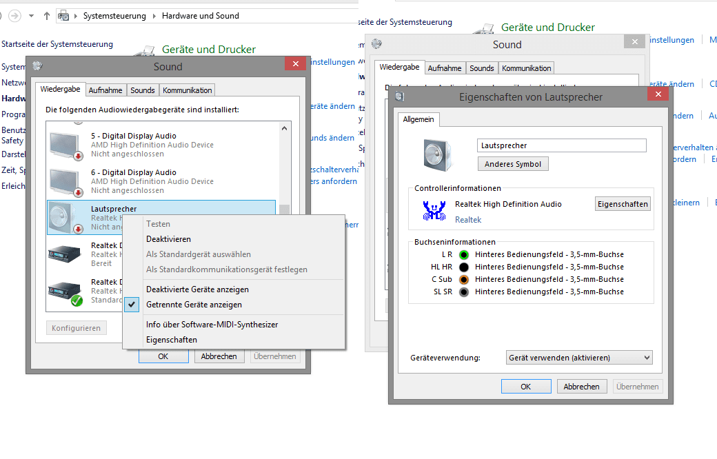

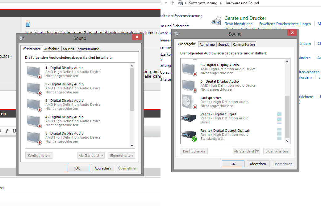

was sagt der gerätemanager? mach mal bilder von der systemsteuerung - sound
Hier...
Es ist nicht angeschlossen und es wird auch nichts erkannt, außer wenn ich jetzt ein optisches Kabel reinstecke, dann habe ich wieder Sound... doch ich will über Klinke!
das 2. bild rechts:
dort unter wiedergabe auch schon mal auf "lautsprecher" umgestellt bzw als standard gesetzt? dann sollte alles funktionieren
Geht nicht, da ausgegraut... Ist ja ein scheinbar getrenntes Gerät!
rechtsklick --> aktivieren geht auch nicht?
Nein, verstehe des nicht... Das muss man doch irgendwo irgendwie aktivieren können bzw. durch Treiber Neuinstallation oderso müsste es doch behoben sein, irgendwas läuft das ziemlich falsch!
kommt was nennenswertes dazu, wenn du die deaktivierten geräte anzeigen lässt? installier auch nochmals den neuesten treiber vom realtek oder am besten mal den von der asus-seite und probier es dann nochmals.
Das habe ich schon x-Mal gemacht... habe die Vermutung, dass es damit zusammenhängt, dass AMD auch Audio-Treiber installiert und/oder das Windows irgendwie Klinke abschaltet, wenn man mit optischen Kabel während der Windows Installation verbunden ist... Früher bei Windows 7 ging optisch erst, wenn man den Realtek Treiber installiert hatte und dann auf Digital/Optisch umgestellt hat, aber nach der Installation ging es erstmal nicht und bei Windows 8 funktioniert das sofort...
