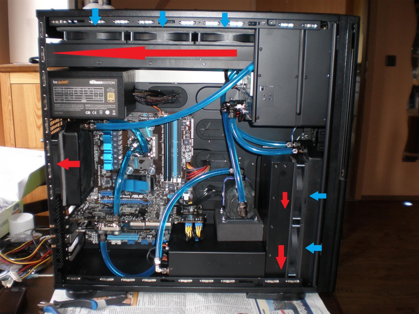

ich möchte hier gerne das von mir verwirklichte Kühlkonzept zwecks Optimierungen zur Diskussion stellen. Hier ist ein Bild vom geöffneten Gehäuse, die blauen Pfeile stellen die angesaugte kalte Luft dar und die roten Pfeile die warme abzugebende Luft. Auf dem Bild nicht zu sehen ist der 140mm Lüfter in der Seitenwand welcher für die Kühlung der Spawas NB und SB zuständig ist und dafür sorgt das ein ständiger Überdruck im Gehäuse herscht. Zu beachten ist dabei das ich Student bin und mein Budget beschränkt ist, deswegen besteht das hier vorgestellte Projekt zu großen Teilen aus Gebrauchtteilen weil ich es mir sonst einfach nicht hätte leisten können. Da ich im Bereich der Wakü noch Neuling bin, bin ich für Optimierungsvorschläge offen.

Die Steuerung basiert auf einem HeatmasterI und die Regelgröße ist die aus dem AGB in Richtung Pumpe ausgehende Wassertemperatur gemessen mit einem Inline Temp-Sensor. Die Regelgröße für den Gehäuslüfter ist die gemessene Temperatur der Spannungswandler. Über den Heatmaster werden die 5 NB-Lüfter der Radiatoren im Deckel und der Front und der Gehäuselüfter gesteuert. Der Lüfter im Heck ist über das Board PWM gesteuert und dreht in abhängigkeit von der CPU-Temp zwischen 400-800U/min Bis jetzt habe ich die Optimalen Steuerungsparameter noch nicht ermitteln können. Bisher arbeitet der Heatmaster mit einem Proportionalwert von 4 und einer Solltemperatur von 31°C. Diese Temperatur muss ich allerdings öffters anpassen zwischen 30-35°C da es sein kann das je nach Anwendung die Steuerung in einen An-Aus Rythmus verfällt was für die Lüfter nicht optimal ist. Stelle ich die Temperatur zu niedrig geschieht das im Leerlauf oder die Lüfter laufen permanent zu hoch, ist die Soll-Temp zu hoch passiert das beim Spielen. Um diesen Effekt abzumildern laufen 2 Lüfter permanent mit mind 600U/min während die anderen Semi-Passiv betrieben werden.
Erfahrungen:
Da dies mein erstes Projekt in Sachen Wakü ist gibt es sicherlich noch Optiemierungsmöglichkeiten. Bisher bin ich mit dem Ergebniss ganz zufrieden, der Druchfluss ist mit 60L/h zufriedenstellend und auch das DHE-Konzept funktioniert gut. Die Temperaturen der Komponenenten ist niedrig (Last: GPU: 50°C, CPU: 45°C). Nachdem das System jetzt seit mehreren Wochen problemlos läuft und ich einige Erfahrungen sammeln konnte gehts an die Optimierungen. So ist festzustellen das die Lüfter nicht gut mit den Radiatoren harmonieren da diese sehr eng stehen Lamellen aufweisen. Da aber noch Platz im Gehäuse ist werden wohl die Radis im Heck und der Front gegen G-Changer ausgetauscht und die Lüfter im 360er gegen Slip-Streams ersetzt die einen höheren Druck erzeugen. Zudem ist der PK3 Lüfter in der Seitenwand ein Ärgerniss, dieser lässt sich nur auf 800U/min herunterregeln und ist sehr laut.
