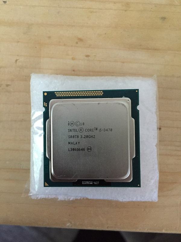

Das kam eben an.
So sieht ein QX6850 nicht aus:mad:

Von der Geschwindigkeit her nicht verkehrt... mit dem Dremel ein bisschen die Kanten beimachen, dann geht der in den 775er schon rein :lol:
Wirklich ärgerlich sowas!

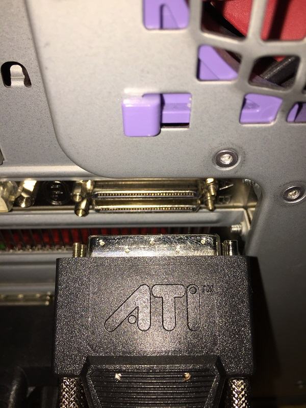

Nur CF will nicht, obwohl beide Karten erkannt werden und auch GPU-Z anzeigt, dass CF verfügbar ist. Ich dachte eigentlich, dass das Interconnect Kabel nicht notwendig ist, aber Catalyst meldet immer, das für CF der Monitor an die Master Card angeschlossen sein muss, was aber der Fall ist.

@Bullet572 wie ich das auf einem Bild deiner XTX sehe fehlen bei der Mastecard die Schrauben und so ist es leicht möglich das kabel falsch anzustecken.
das kabel funktioniert nur in einer Position und die kann man leicht verwechseln wenn die Schrauben nicht in der Karte sind, das Problem hatte ich auch.
Hab mal ein Bild beigefügt.
Wenn du das Kabel nicht hast könnte es schwierig werden das CF zu Aktivieren.

Ich nutze das Kabel nicht, ich meine mal gelesen zu haben, dass man das Y-Kabel nicht mehr braucht, um CF mit der X1950XTX betreiben zu können. Deswegen will ich ja schauen, dass ich es ohne Kabel zum Laufen bekomme, weil ich es partout nicht finden kann. Klar, die Tage kommen zwei X1900 (XTX und CF), wo das Kabel dabei ist, aber ich weiß nicht wann das hier sein wird. Ich wollte aber heute am liebsten das CF System mit den beiden X1950 testen.

Das hab ich auch gelesen KLICK aber bei den Beiden X1950XTX wollte es bei mir mit dem 10.2er partout nicht funktionieren.
Da gibts wohl einen Workaround KLICK
Jap, genau das ist auch gerade mein Problem. Egal was ich versuche, ich kann CF nicht aktivieren, obwohl alle Voraussetzungen erfüllt werden. Was mich halt stutzig macht, ist die Meldung, die ich bekomme. Ich solle doch bitte den Monitor an die CF Master Card anschließen. Aber gut, dann muss ich halt auf das Kabel warten, damit ich endlich mal wieder zwei XTX im CF laufen lassen kann.
Vielleicht liegt es ja auch genau daran das du eine Mastercard hast und das,das Software CF nur mit nicht Crossfire karten funktioniert, sprich mit 2 X1950XTX Slave karten.
Das könnte natürlich auch sein. Also muss ich warten, bis die X1900er hier sind. Passt aber auch ganz gut, weil ich dann X1900 vs X1950 stellen kann, jeweils im CF.
