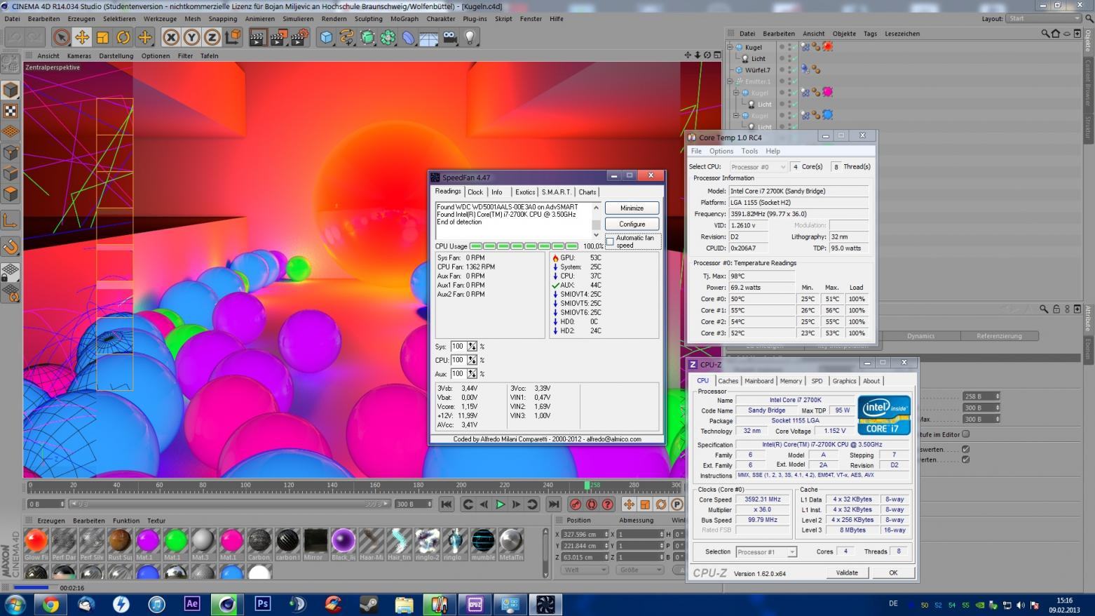

Hi Leute,
habe mir vor kurzem einen i7 2700K geholt und den gegen meinen i5 2500K getauscht. Soweit habe ich auch alles korrekt verbaut und der PC hat den Prozessor auch direkt erkannt und nachinstalliert.
Nun wollte ich die Temperaturen auslesen doch komischerweise zeigt er mir im Idle bei allen vier Kernen so ca. 25° an sobald ich aber jetzt in Cinema4D auf rendern gehe, springen die urplötzlich auf 50° dann auf 70° und dann auf 90°-100° innerhalb von weniger Sekunden. Das ist doch nicht normal oder?!
Edit: Zum auslesen nehme ich CoreTemp.
Entweder hab ich beim montieren irgendwas falsch gemacht, obwohl ich WLP schön gleichmäßig und dünn aufgetragen habe und der Kühler aus der Sig sitzt auch bombenfest oder die Sensoren haben einen weg?!
Helft mir^^.
Nutzte mal mehrere Programme zum Auslesen, wobei CoreTemp ja recht zuverlässig ist. Speedfan und Aida64, wenn alle das gleiche anzeigen, dann würde ich vermuten das etwas an der Kühlung nicht stimmt, da du dies aber schon gegen gecheckt hast, haben wohl die Sensoren einen weg.

im ersten Post von mir war zwar alles Standard jedoch hatte ich die Boost Option auf 4,6 GhZ also bei Last macht er dann 4,6GHz jetzt habe ich das deaktiviert und auf einmal bleibt er bei konstanten 50-55° wobei auch hier die Programme wieder unterschiedliches sagen oO

Habe jetzt nochmal die WLP neu aufgetragen, habe beim Abnehmen des Kühlers gesehen, dass der in der Mitte gar keine WLP dran kam die ich ja ganz flach auf den Prozessor aufgetragen hatte. Jetzt läuft er bei 4,4GHz maximal 65-70°, das ist in Ordnung oder?
