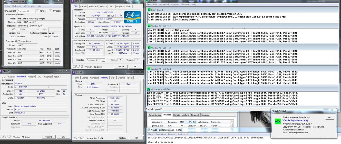

Ich hab nen i5 3570k jetzt mit 4,6 ghz laufen bei 1.265 Vcore weiter runter kann ich nicht gehen.
Ist das noch ok? Ich hab wohl ne Krücke erwischt oder?
Danke.
ob das noch ok ist musst du für dich selber entscheiden ... es geht sowohl besser als auch schlechter ;)

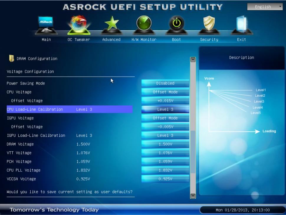

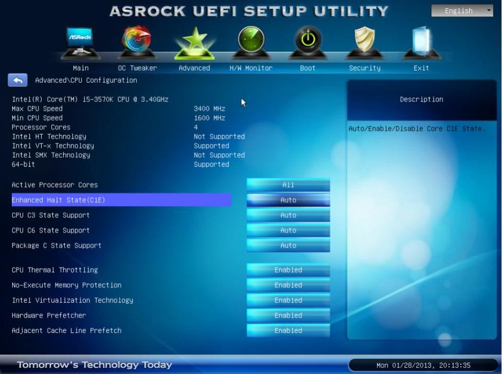

könnte mal einer von euch mein Bios Einstellungen drüber schauen ob man noch was verbessern oder sogar verändern muss
und schon wieder ein WEHA Fehler werde noch eins höher müssen :hwluxx:
schon mal danke
ich hab nur noch zusätzlich c3, c6 und package aus :)
und LLC auch auf 3! ich sehe da ni kanns durch ob nun 1 oder 5 besser ist, deshalb hab ich mal die Mitte genommen:eek:
wie dir der Chart auch zeigt heißt 5 immernoch ordentlich Vdroop .. bei Level 2 bzw 1 bist du bei stabiler VCore (wenn nicht sogar leicht drüber) ;)
also wenn ich auf Level 1/2 geh, konnte ich damit die WHEA fehler weg bekommen? oder muss ich den offset noch erhöhen, und ist das für die CPU gut!
Ich kann nur nochmal sagen, dass sich die vcore bei mir unter Last leicht erhöht, trotz Level 5 :hmm:
das Problem beim LLC ist einfach das der Droop normalerweise gewollt ist.so erzeugst du Spannungsspitzen bei Lastwechsln von um 0,1 V bei aktiviertem LLC, die normalerweise vom Droop abgefangen werden. Es kann allerdings helfen das Baby stabil zu kriegen ;) Mit etwas mehr Offset ist dir da sicherlich besser geholfen wobei du aktuell ja von der Spannung her noch ordentlich Luft hast ;)
so hab nun nochmal offset erhöht scheint nun zugehen werde mal paar Tage warten.

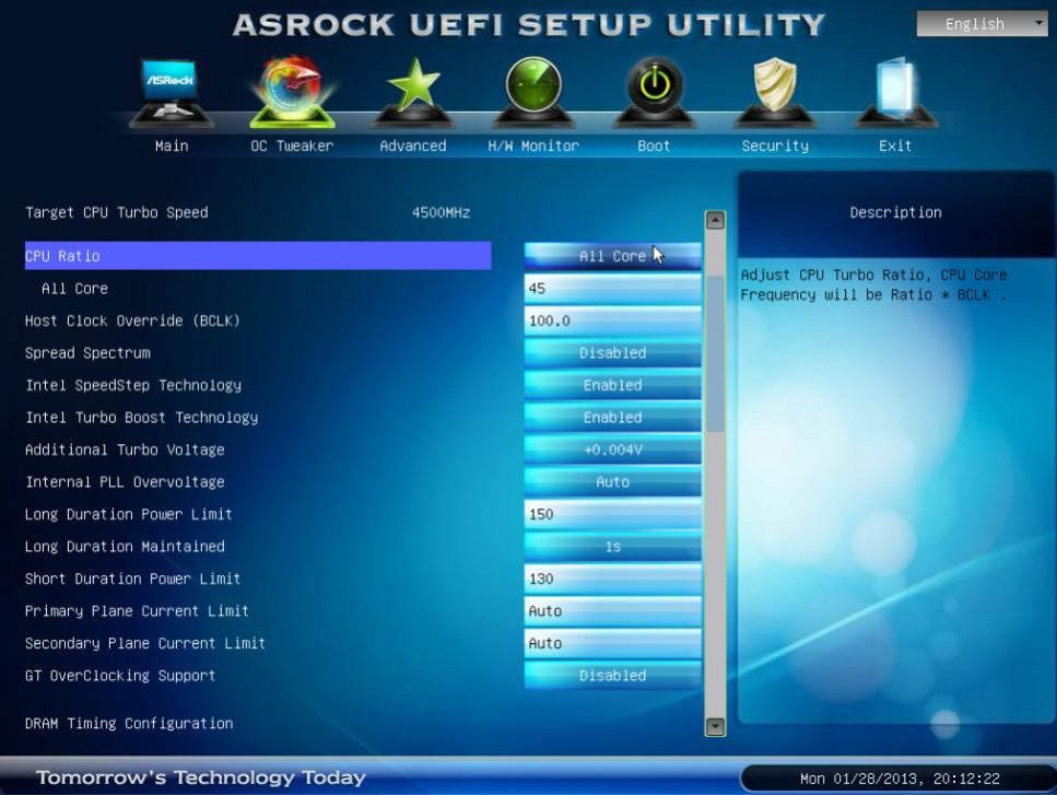

@wolfplayer1: Power Limits (Current Limit etc) hast du alles angehoben?
Hallo habe ein Asrock Z77 Pro 3 Board habe nur Offset Voltage geändert und Multiplikator auf 45 bzw. 46
Long Duration Power Limit und Short Duration habe ich auf 120 Watt geändert
Muss ich ansonsten noch was ändern: Also bei 4,4 GHZ geht es noch einwandfrei aber ab 4,5 taktet er sich eben runter

Das es beim Ivy schon an den Powerlimits liegt glaube ich nicht.
Denke eher die Spawa-Kühler werden zu warm.
Sorg mal für ein laues Lüftchen an den Spawa-Kühlern, dann sollte das Phänomen weg sein.
