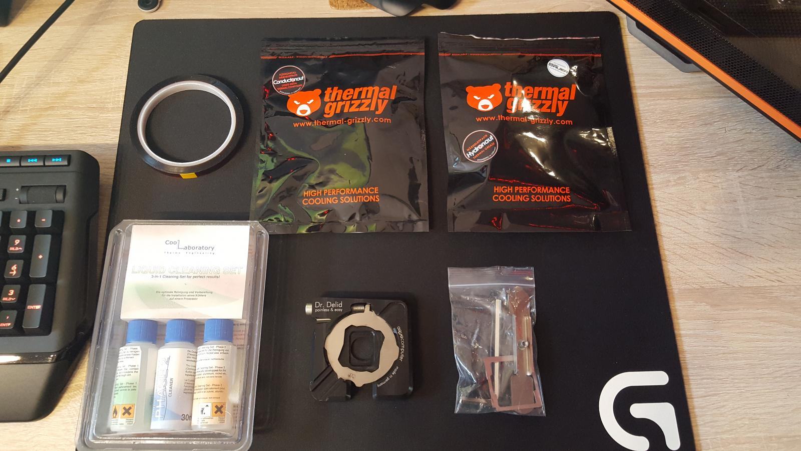

Ganz schön was los hier, so teuer sind die Sachen zum köpfen nun auch nicht. So etwas sollte jeder der OC betreibt, auch im Haus haben. 20180602_182132.jpg

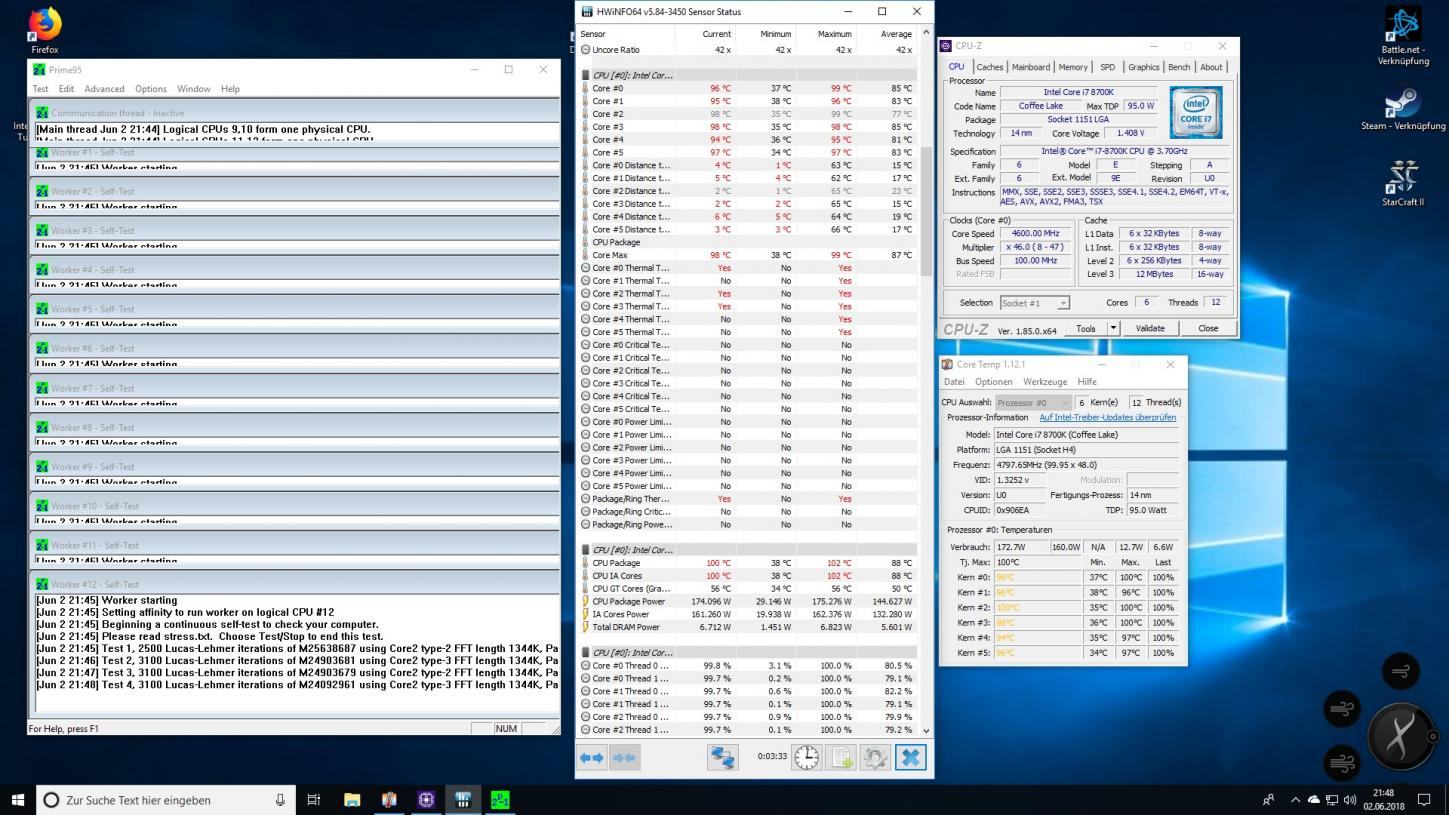

Des Weiteren also ich krieg die CPU zum laufen auf 5 Ghz. Aber halt mit hohem vcore. Der taktet auch dann runter. Während das passiert geht unter der gro0en Q-Code Anzeige eine rote LED an.
Das würde ich gerne wissen, auf was das genau hinweist. Ich gehe mal von zu hoher Temp der CPU aus, oder der Spawas ?
Kann ich die irgendwie auslesen ? Ist das normal so ?
Und kann ich davon ausgehen, dass das Throtteling weg ist, wenn er geköpft wurde ?

Also noch einmal zu meiner Frage bitte :
Ich gehe davon aus, dass es nicht so schlimm ist, wenn die Spannungswandler mal fiepen ? Oder kann das Board ein Schaden haben.
Ich sehe die Frage als legitim an. Da ich es wirklich nicht weiß und auch noch nicht hatte.
Ansonsten allen noch ein schönen Abend
Das sind ein paar Fragen, ich versuche sie der Reihe nach zu beantworten:
Fiepen ist nicht schlimm und kann unter technischen Gesichtspunkten ignoriert werden.
Welche rote LED geht an, wie ist diese bezeichnet?
Die Temps der Spawas kann man auslesen zb mit HW Info64
Durch das Köpfen wird die CPU kühler laufen, sodass das throtteling hinausgezögert werden kann oder auch ganz verhindert werden kann
Wie hoch ist den die V-Core bei 5GHZ aktuell?

1.4 bzw. 1.392
direkt unter der Q-Code Anzeige wo z.b. AO steht
links drunter
und wie heisst die Anzeige bei HWinfo ?
Das müsste Temp1 und Temp2 sein.
So sieht das dann aus....
Taktet auch von 5 - 4.5 runter
Ist klar ungeköpft, logisch. Geht nur drum, es mal zu zeigen
Diesmal hat er auch nen Blauen geschmissen. Vorhin lief es durch soweit. Also so 10 min ca. Mehr wollte ich ned
Naja das is alles nicht richtig rund.
WoW das Ding ist total überhitz :eek:, da würde ich mich glatt fragen, ob mit deiner Kühlung iwas nicht stimmt??
Also ich habe auch knapp 1.4v am Start für 5GHZ, aber nicht bei solchen Temperaturen!

Es sind nicht die Spannungswandler, die deine CPU 100°C warm werden lassen. 1344k bei 1.4V und 360 AIO, kann das 100° warm werden? Kann ich mir garnet vorstellen.
Wie schnell laufen denn Pumpe und Lüfter von der AIO?
