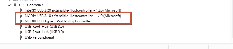

Hallo zusammen,
ich habe das Problem, das wenn ich ein USB 3.2 Gen2x2 anschließe, es beim Kopieren von Daten mittendrin einen Abbruch gibt, sprich es bewegt sich nichts mehr, das geht so weit, dass ich den PC noch nicht einmal mehr normal herunterfahren kann.
Übeltäter ist der Nvidia USB 3.1 und USB C Treiber, wenn ich diese beiden Treiber vorher im Gerätemanager deinstalliere, funktioniert alles wunderbar.
Das Problem dabei ist, die beiden Treiber kommen bei jedem Neustart immer wieder :fire:

Ich habe schon folgendes versucht,
Neusten Treiber (Neuinstallation) ohne den Haken USB C zu setzen ohne erfolgt.
Vorher die Treiber im Gerätemanager deinstalliert, ohne Erfolg.
Display Driver Uninstaller (DDU) ohne erfolgt.
Nur die Treiber im Gerätemanager deaktivieren, bringt auch nichts, irgendetwas ist dann immer noch am Werkeln.

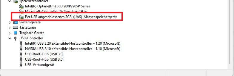

Treiber ausgewählt, war nur einer von Nvidia den ich auswählen konnte, mit Löschen erzwingen gelöscht, neu gestartet, da war ein Treiber wech.
Gut, Externe SSD dran gestöpselt und der ganze Rechner hat sich komplett nach 20 Sekunden Reaktionslosigkeit verabschiedet, Bluescreen.
Im Speichercontroller, hatte ich glaube ein Warnsignal gesehen, bevor er abgeschmiert ist.
Neu gestartet, externe SSD wieder angeschlossen und alles gut, hatte im Gerätemanager ein paar mal gezuckt, aber selbst das ist jetzt verschwunden.
