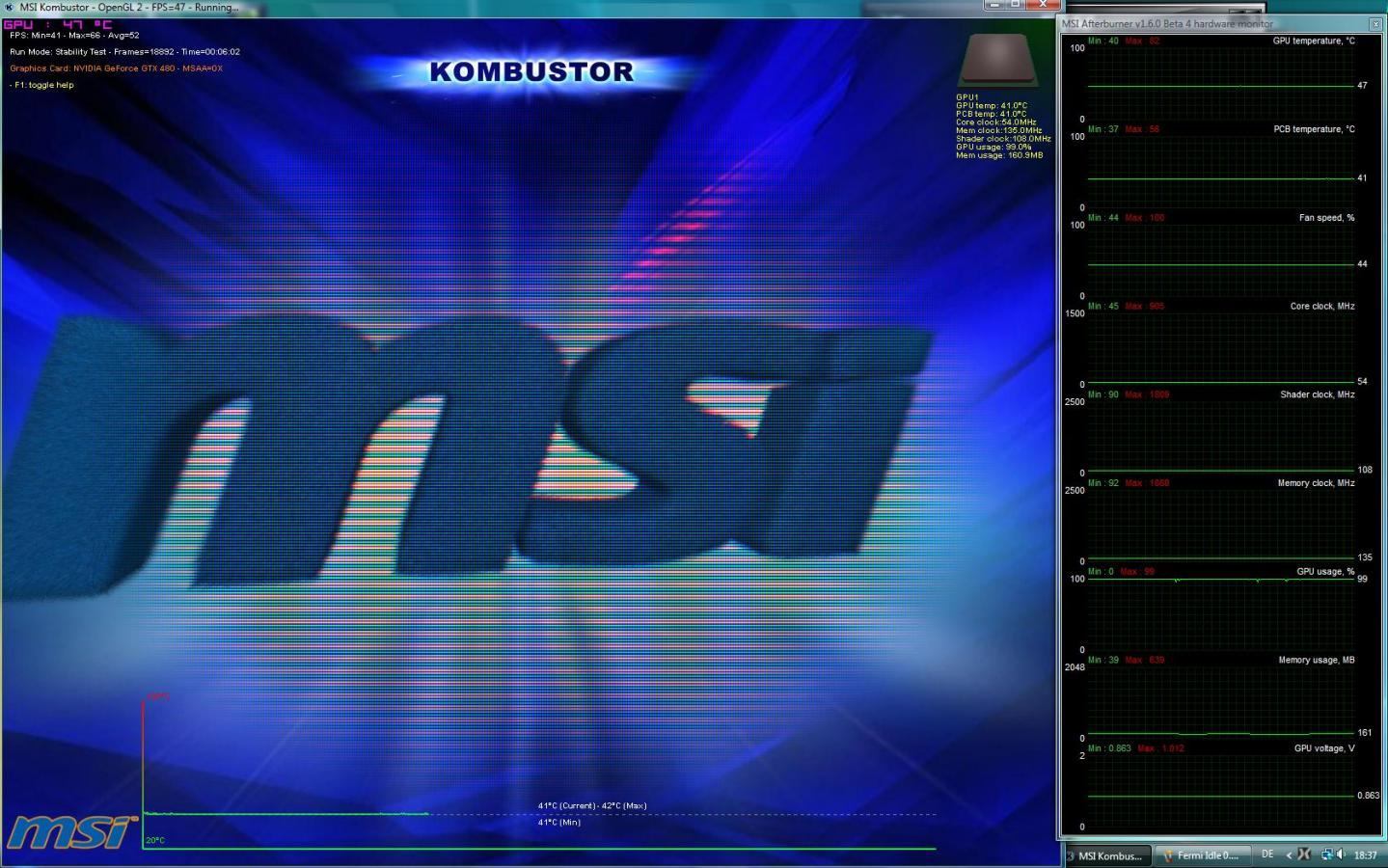

Nächster Versuch Fermi im Idle
Core Spannung bei 0.863Volt

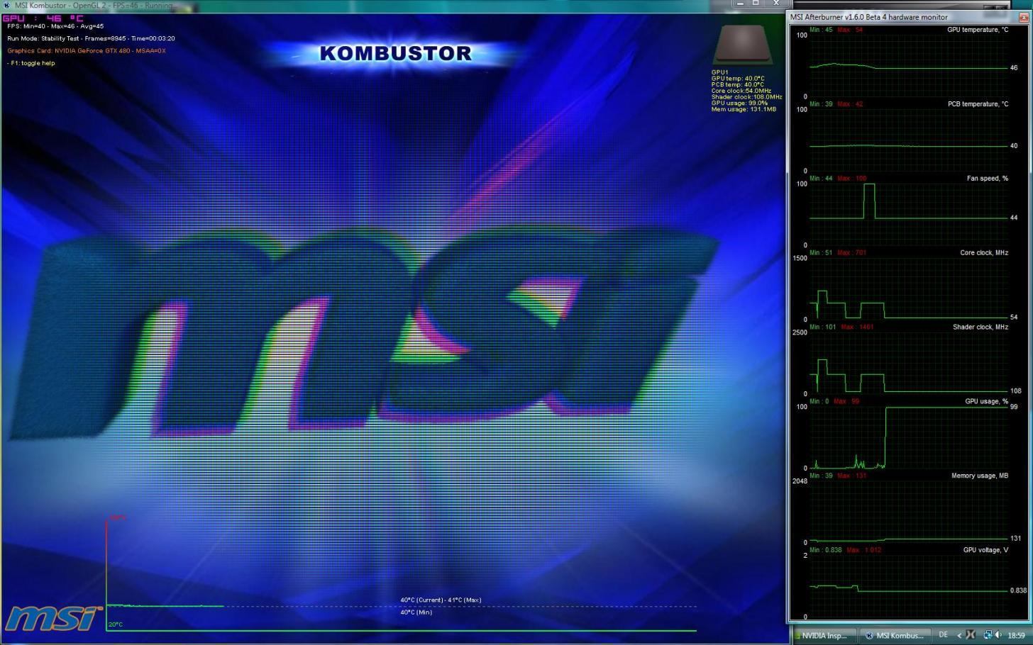

Core Spannung bei 0.850 Volt

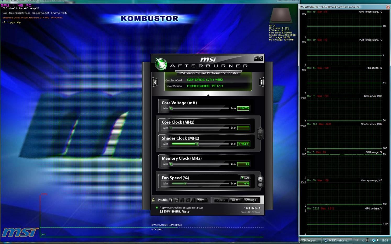

So Nächster Versuch Fermi im Idle
Core Spannung bei 0.838 Volt

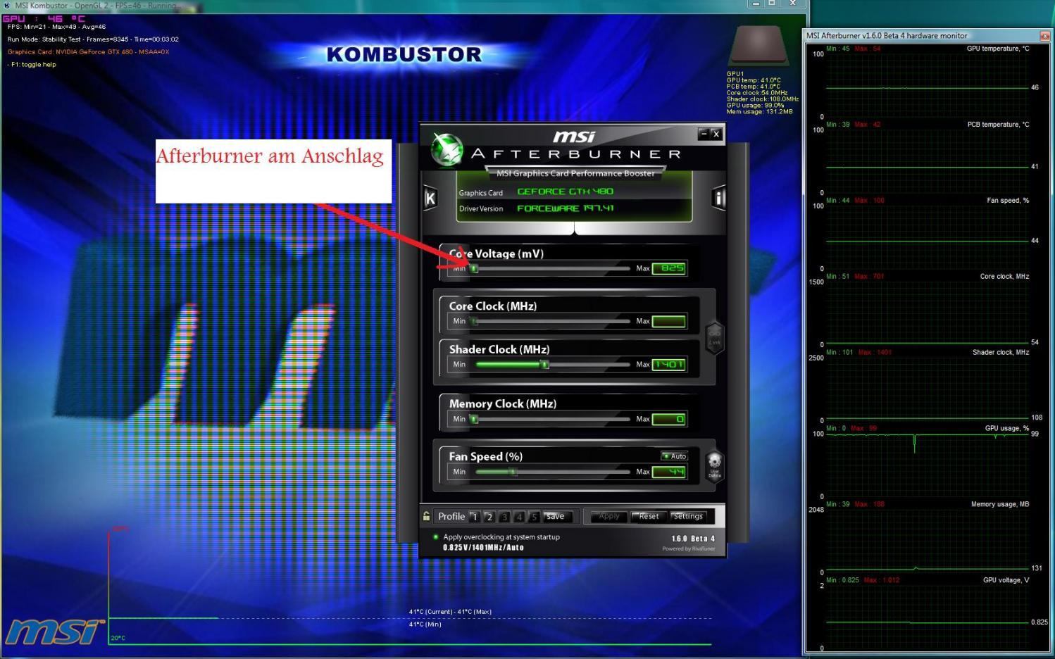

Hier ist der Anschlag:lol:
Fermi im Idle
Core Spannung bei 0.825! Volt

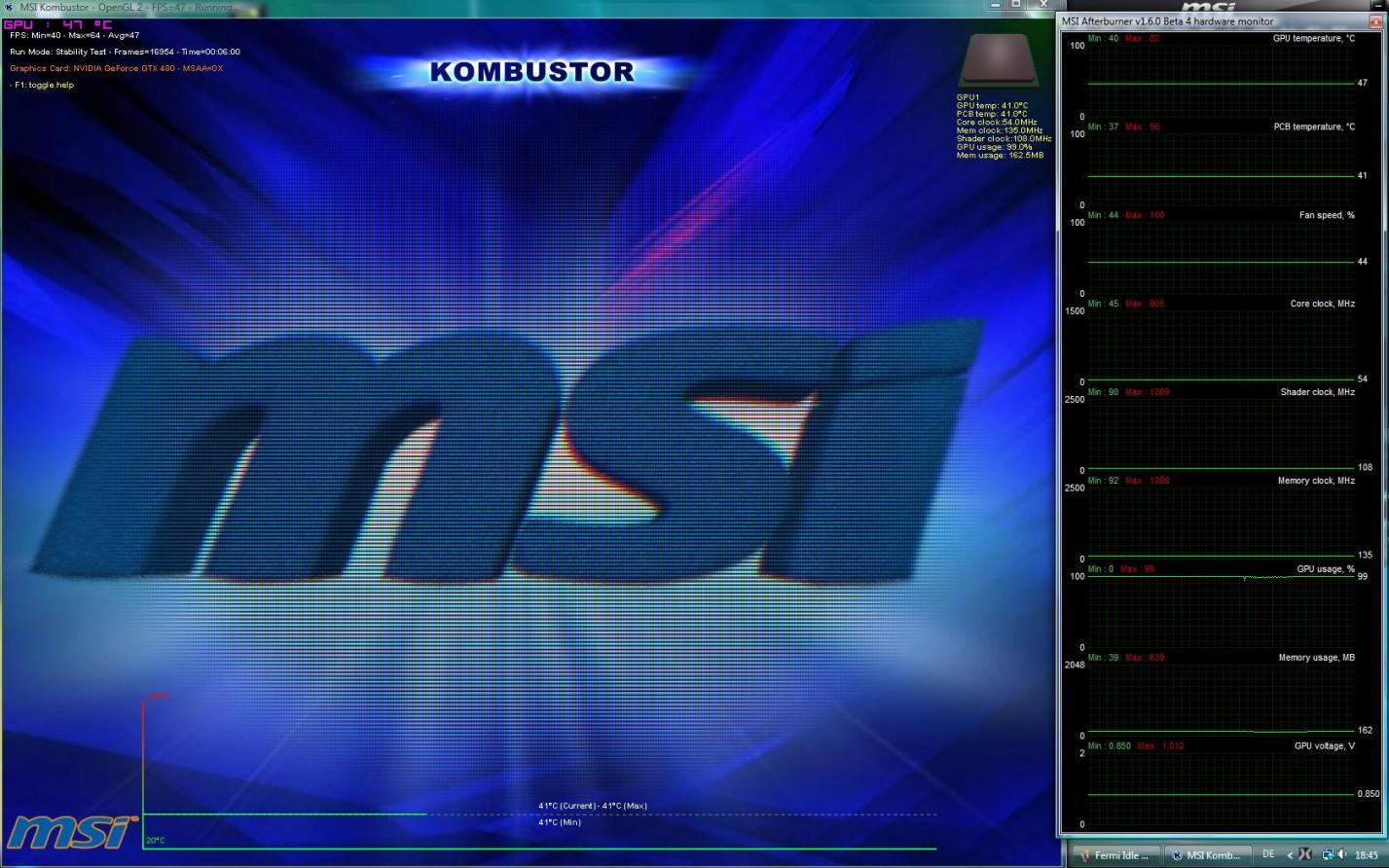

Damit auch niemand denkt das ´Ding stürzt ab,hab ich Furmark 10 Minuten laufen lassen.
Das sollte reichen denn eine so hohe Last wird im Idle kaum anliegen
