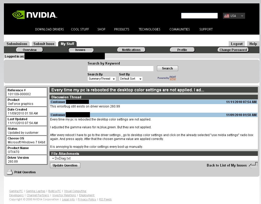

Ich habe jetzt mal ein Feedback bei Nvidia zu dem Problem gemacht.
Gibt es mittlerweile eine Lösung des Problems? Scheinbar nicht, denn auch mit dem aktuellen 263.09 läuft derselbe Mist ab :motz:
Leider nein, ich habe dazu bereits am 09.11. ein Bug gemeldet aber es wurde darauf noch nicht eingegangen.
Es ist denen wohl egal. Mich nervt es aber, es einmal pro Tag nach dem hochfahren ändern zu müssen.

Mein Bug-Feedback wurde der Status noch immer nicht geändert, aber sie haben es wenigstens gefixt.
