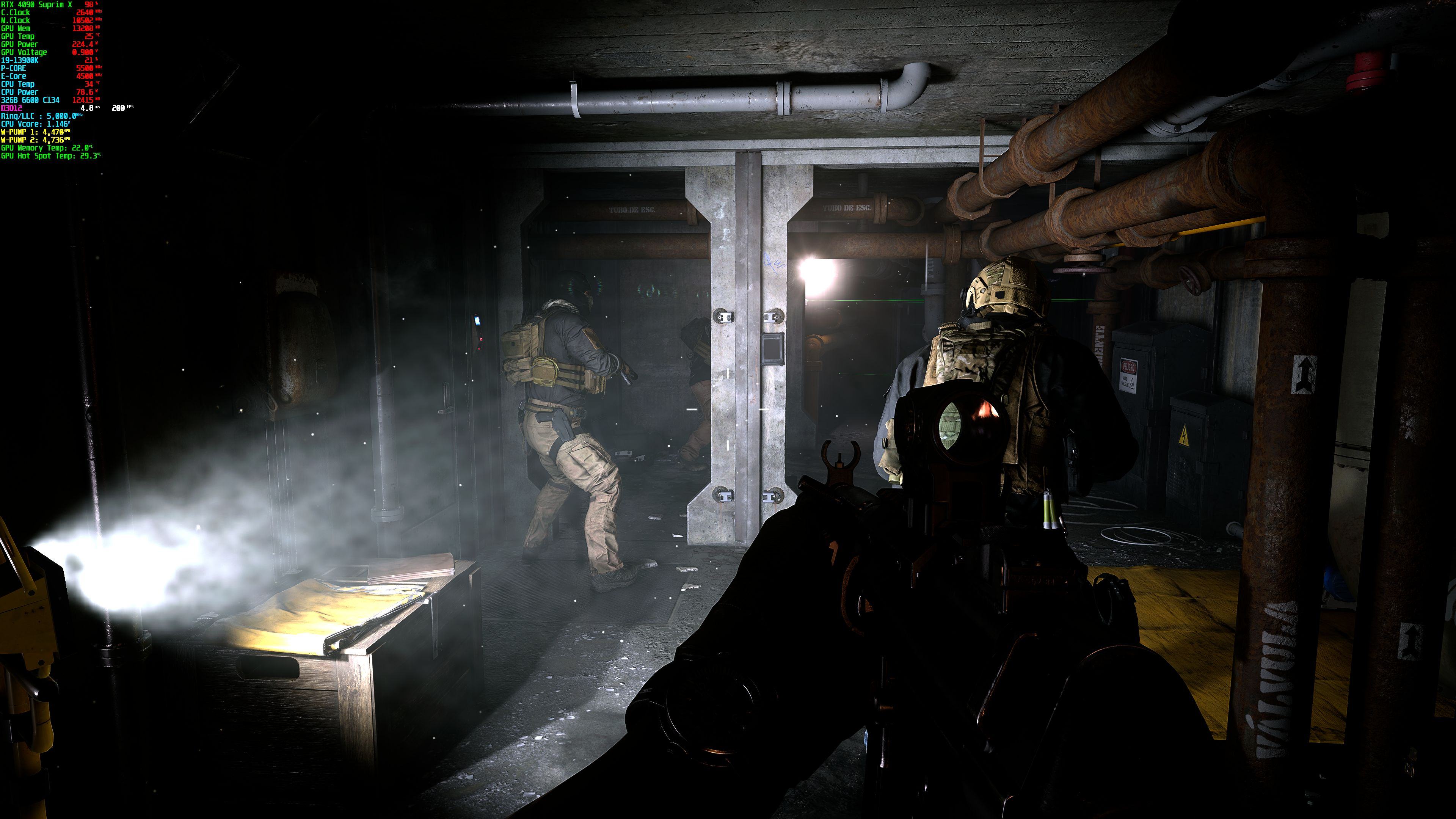

Hier noch mal Ingame Temperaturen Modern Warfare 2 in 4K HDR und alles auf max Settings.
Suprim X 4090 Alphacool Aurora Block und beide Pumpen auf max Leistung.
Bei den Temperaturen dachte ich erst das Spiel ist kaputt :d.
CoD Spiele sehen ja auch immer so aus als wären sie 10 Jahre alt, wäre schlimm wenn das eine 4090 kitzeln würde :d

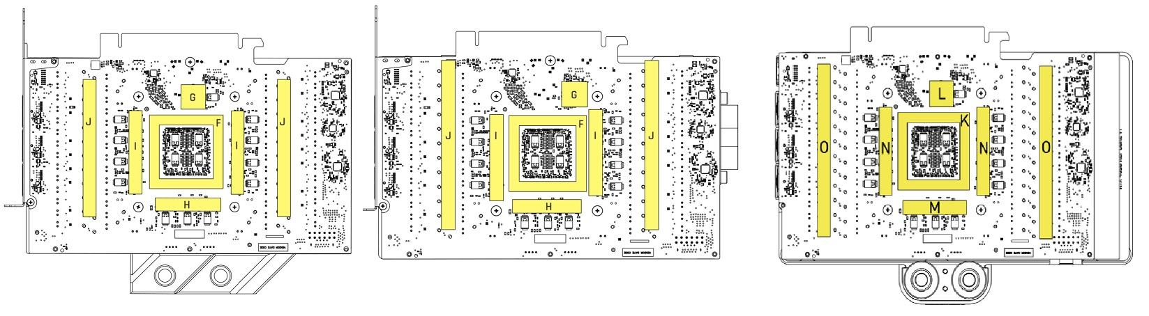

Interessant ist, dass die WLP Pad Verteilung zwischen ALC Aurora und Core leicht anders ist. Markant ist hier der fehlende Streifen für die Spulen auf einer Seite, den Igor ja auch weggelassen hatte. Und auf der Backplate ist einer in der Ecke leicht verrutscht und der für das weitere Speichermodul wurde weggelassen.
Man möge mir meine fehlenden paint.net Skills vergeben :d
Die Dokumentation bei der Ref-Paltine war auch etwas wild bzw. das gleiche Spiel. Da liegen gefühlt bei jedem Block die Pads der Backplate auf einer anderen Stelle trotz gleichem PCB. Beim Core-Block scheint die Backplate aber auch etwas umgestaltet worden zu sein. Die anderen beiden haben eine Aussparung beim PCI-Slot (und beim ES schauen die zugeschnittenen Pads auch leicht raus, was sie sogar detailgetreu in der Skizze mit zeigen :fresse2:). Warum sie die Pads genau auf die rausragenden Lötstellen gepackt haben (wo sie daher nicht mal richtig eben aufliegen können und easy wieder runterfallen und schlecht fixiert sind) und nicht die Reihe daneben (die auch vom Luftkühler mit Pads versehen war) weiß ich auch nicht so genau.
Aber naja, beim ES haben wenigsten alle Bohrungen und Aussparungen gefluchtet (das Problem hatten ja afair andere hier?) und ich habe dann halt 'ne zweite Reihe mit Pads selbst daneben gelegt. Das Rasseln ist durch den Block auch nicht schlimmer geworden (war bei meiner 3000er deutlich schlimmer mit der neuen Backplate) und insgesamt mit UV soweit eigentlich relativ leise und natürlich kühl soweit.

Hi, bei den Temperaturen kann tatsächlich etwas nicht stimmen.
Mach nochmal den Kühler ab und fotografier mal den Chip mit WLP Abdruck und kontrolliere ob du noch Folien auf den Pads hast. Meine 4080 mit ALC Block wurde nie viel wärmer als Edge um die 45-50Grad bei TimeSpy.
Welche CPU hast du im System und wieviel Watt lief die Karte?
Klar ich habe 1x360 Radi mehr, CPU eingebunden und lasse die Lüfter moderat laufen, aber solche Temps:fire:
Ich möchte aber anmerken, dass die Temps immer noch absolut unkritisch sind und interessant wäre was du beim zocken mit welcher Leistungsaufnahme und Auflösung hast?

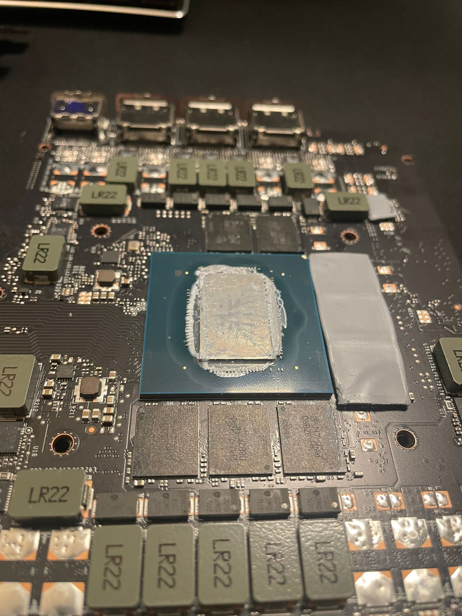

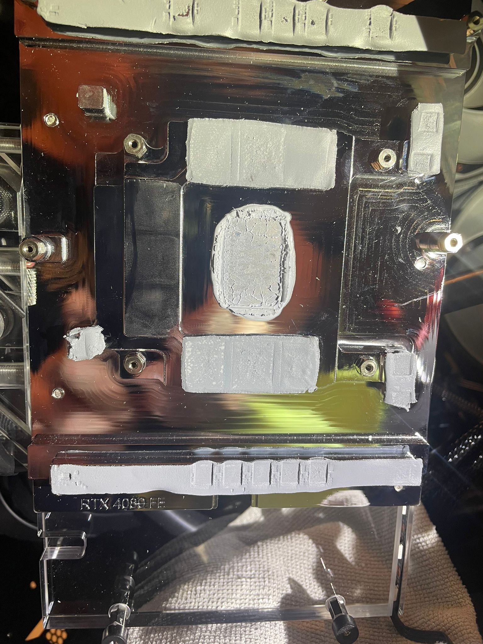

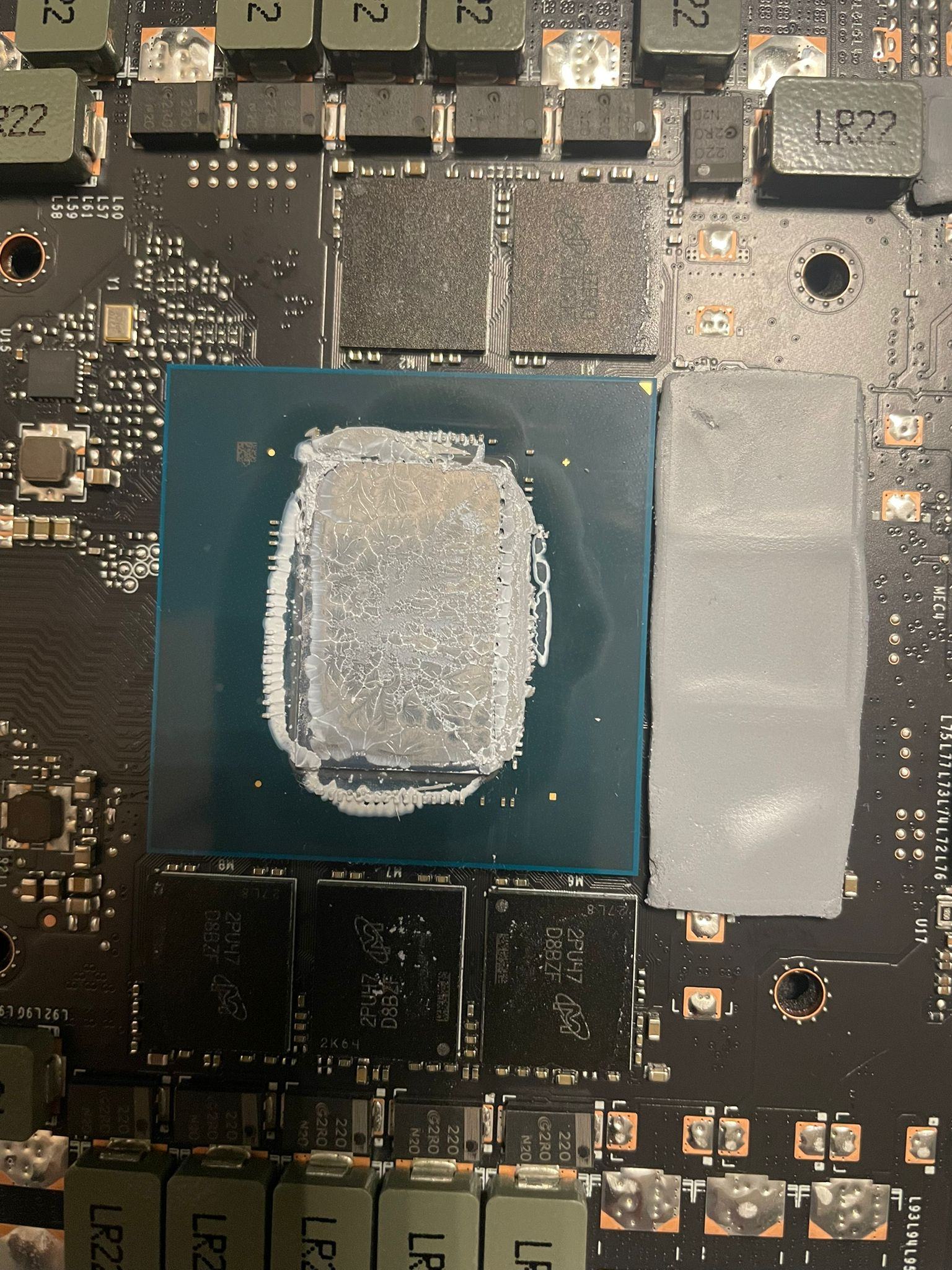

So hab Heute einiges ausprobiert, u.a. eine andere Pumpe(DDC310) verbaut die noch hatte ohne erfolg gleichen Temp.
Karte habe ich nochmal zerlegt, sah alles gut aus.....
Aber wieseo die hohen Temp. vorallem im Hotspot, wenn ich Furmark starte springt die Temp. regelrecht von unter 30° auf 60° wie eine CPU im OC mit zuviel Spannung.......
Wo genau wird der Hotspot gemessen ?

Warum die dann mal höher ausfällt, dürfte vielfälltige Gründe haben (zu wenig Wärmeleitpaste, zu geringer Anpressdruck, ungleichmäßiger Anpressdruck...)
Ganz auf 0 gedrückt bekommt man die Abweichung zur gemittelten Temperatur vermutlich nie, da ja der DIE bei Ampere z.B. zwischen der Mitte und einer der Außenkanten einen Höhenunterschied von ca. 50µm (0,050mm) hat.
Ein menschliches Haar liegt laut Wikipedia bei ca. 80µm.
Einen Ada-Chip hatte ich bisher noch nicht unter dem 3D-Scanner. Ich vermute aber ähnliche Höhenabweichungen bei diesem.
Ada hat leider auch einen "Buckel"...
Trotzdem lässt sich der 608mm² große Chip mit fast 1.000W (gesamt) auf der TUF recht gut kühlen

Hmmm,
Also eig sieht der Abdruck wirklich okay aus. Pads haben Abdrücke, ein bisschen viel WLP aber ansonsten...
Also wenn du da jetzt was von 60 Grad schreibst ist das doch okay! Waren doch die Tage höher oder...
Aber wie gesagt das sind keine Temps um sich Sorgen zu machen.
Wenn hier keiner mehr einen Vorschlag hat, fällt mir ad hoc auch nichts mehr ein. Ist halt schwierig aus der Entfernung.
Alphacool Forum
geh mal hier in, melde dich an und schildere mal deine Sorgen. Dort bekommst du schnell und unkompliziert Hilfe.
PS: Mir viel auf, bei deinen Angaben von gestern oder so, hattest du die Karte ja auch übertaktet. Die genauen Einstellungen weiß man hier ja auch nicht, wenn du keinen guten Airflow im Gehäuse, somit den Radis auch und deine Lüfter nur flüsterleise drehen, kann das auch dazu beitragen.
HotSpot ist eig der heißeste Punkt von vielen Messpunkten, also nicht direkt zuzuordnen. Ich bin mir jetzt nicht sicher welches Delta zwischen Edge/HotSpot bei ADA normal ist, aber bei AMD waren 15-25 zb in der letzten Gen geläufig.
Bei Ada Lovelace, zumindest was ich bislang so gesehen habe, beträgt das Delta GPU <> GPU Hotspot bis zu 10 Grad, tendenziell auch unter 10 Grad, also einstellig (im Normalfall). Gerne korrigieren falls ich mich irre.

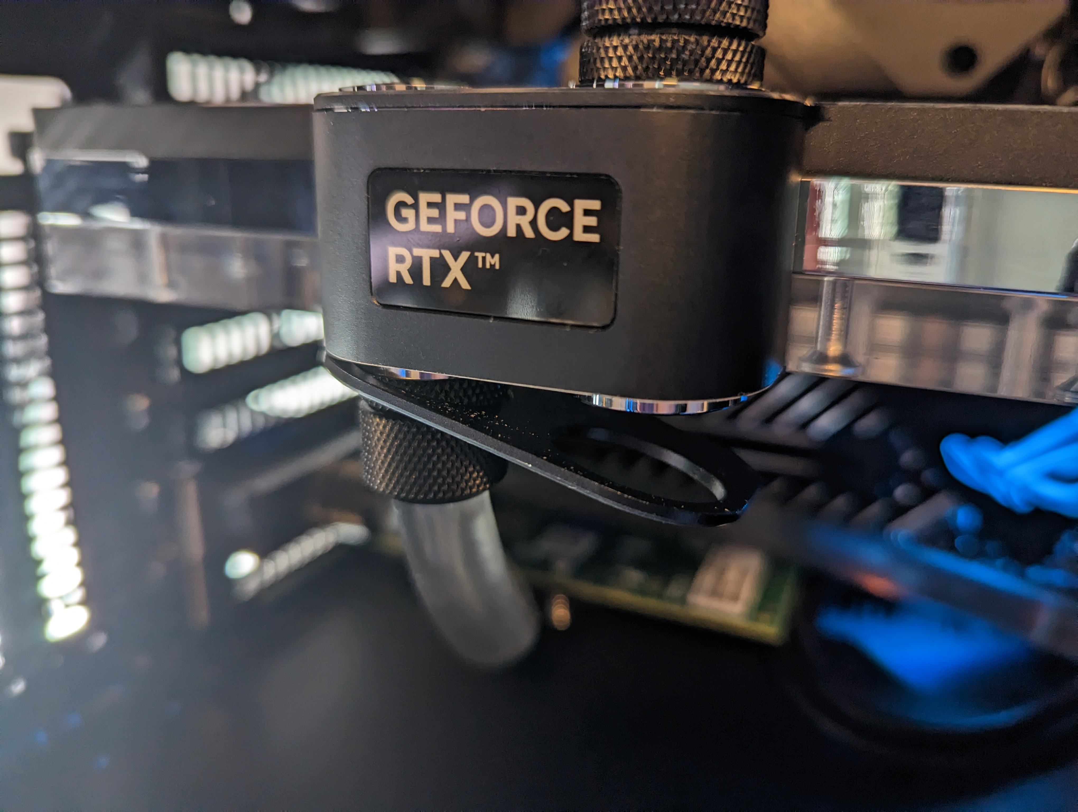

Meine klebt fest
Die Platte beim Terminal kann bei mir nicht zu gehen. Ich weiß nicht ob das Terminal von der FE andere Maße hat und die es vll vertauscht haben.
Habe das Reference Block.
Ich sehe auch überall feine Kratzer. Das bin ich von meinem ersten EK Block (3080 Quamtum-Vector FE) nicht gewohnt.
Würde ich nach dem Bild von Dir auch nicht akzeptieren und retounieren… Sehr traurig von AlphaCool
