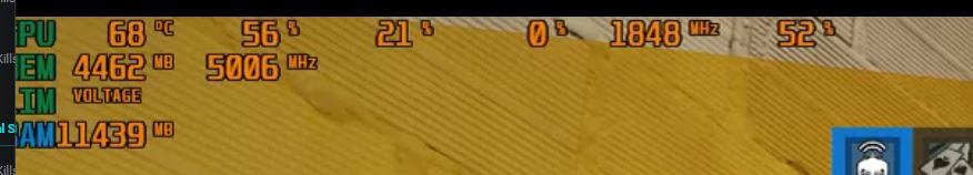

das war jetzt nach einiger Zeit Raibow, was auch immer das jetzt bedeutet

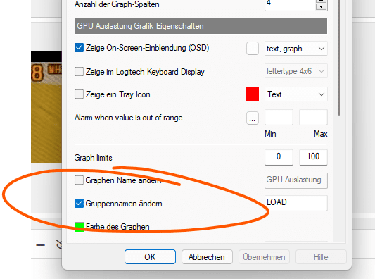

welches der prozente ist denn jetzt die auslastung? man kann es beschriften :d
unten bei gruppe noch den haken rein
gut....bin überfordert :) , wie kann man das beschriften
ist aber auch fast wurscht. da alle werte deutlich unter 99% sind isses ja latte.
deine graka langweilt sich :) die ist zu 99,9% schonmal nicht das problem^^
die frage ist jetzt was genau hat sich verändert? taktet die cpu korrekt? ist der ram korrekt eingestellt? windows zugemüllt?
damit kann ich was anfangen....Windows ist 48 Stunden alt und komplett clean, am Ram habe ich die letzten Jahre nichts verändert bzw. im Bios auch nicht sollte das die cpu taktung betreffen
68 grad bei 54% auslastung ist imho recht hoch hattest du in dem moment schon weniger fps als es eigentlich sein sollten?

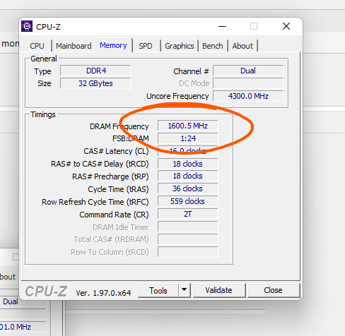

Einen kleinen Unterschied kann ich festellen obwohl ich nicht weiß seit wann, ich hab 36Gb Ram und er erkennt aber nur 24
ich hatte pi mal daumen 110 FTS
wann davor oder jetzt?
läuft der ram korrekt?
cpu-z kann dir das anzeigen lassen
also während ich den screenshot gemacht habe war ich bei 110 FPS....

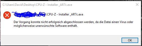

hab schon den defender und den antivirus deaktiviert und kann es trotzdem nicht installieren
lad es mal bei computerbase : https://www.computerbase.de/downloads/systemtools/cpu-z/
