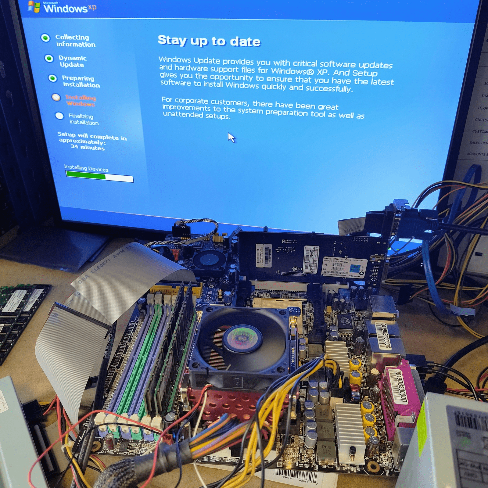

Hier noch das Beweisbild vom Verkäufer, dass es läuft. Die offensichtlich defekten Caps hatten sie dann selber schon ersetzt, um es in Betrieb zu nehmen.

Das sieht so aus, als hätte er da lieblos die Allzweckwaffe PanaFR als "Ersatz" draufgeworfen.
Würde das passen @WMDK ?

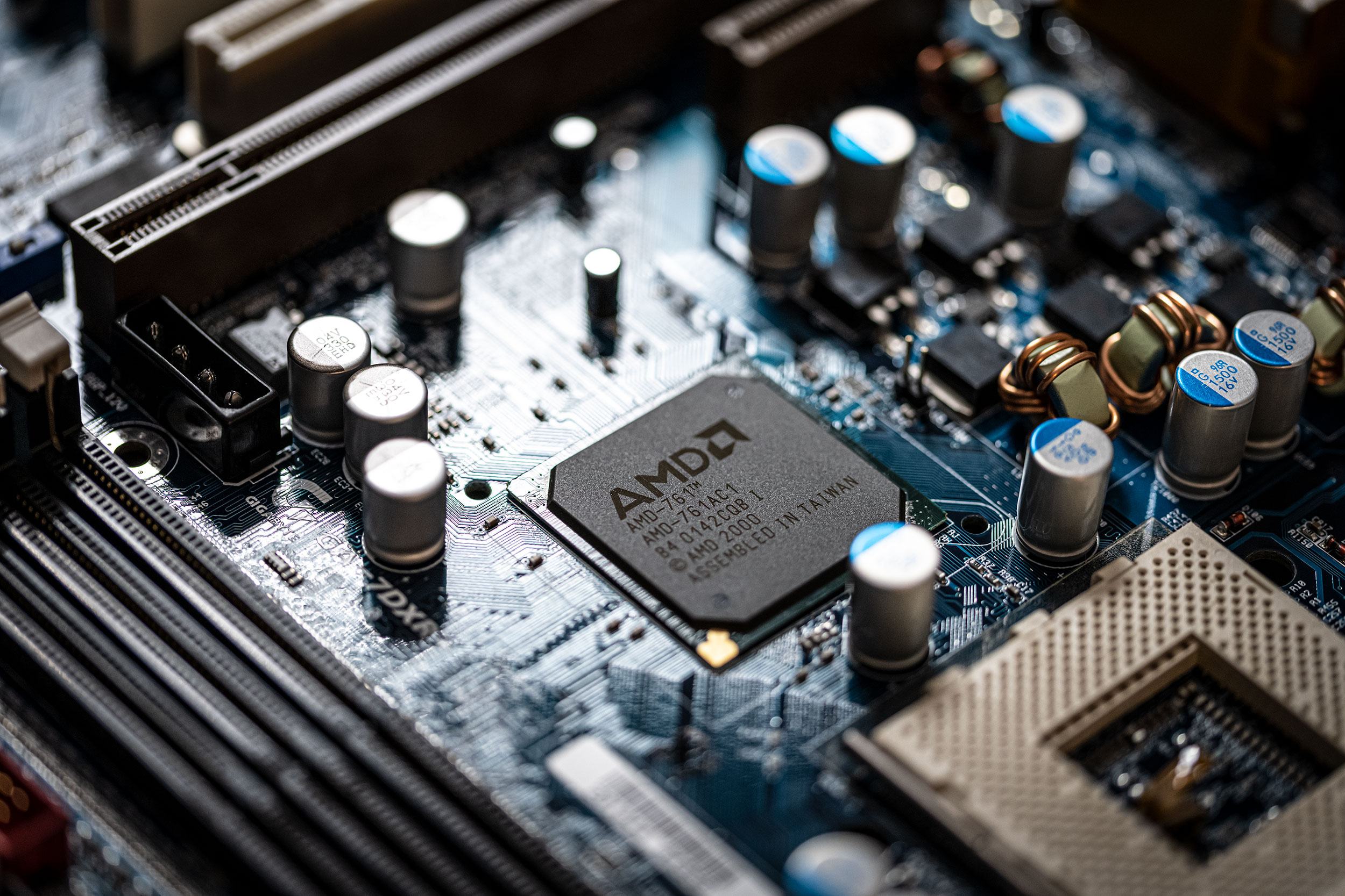

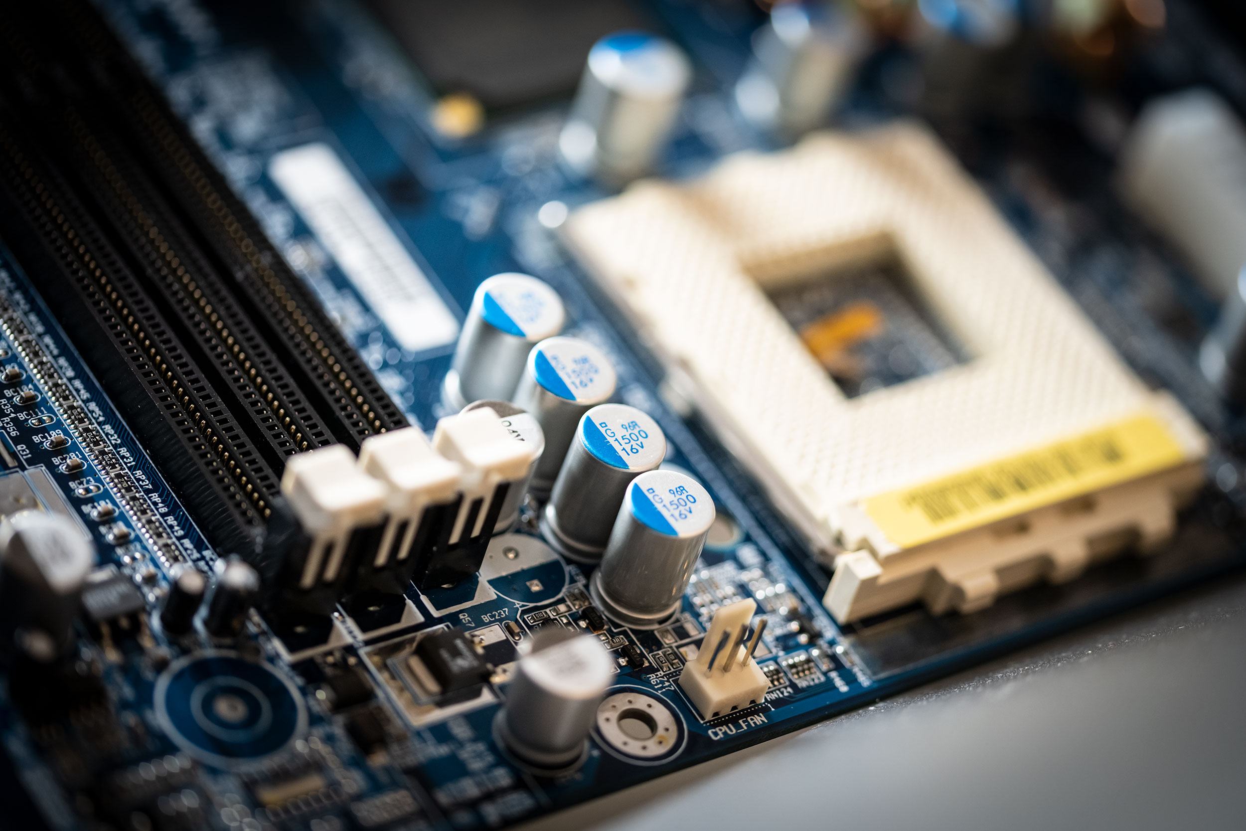

Die GSC RE / Choyo Caps im Original haben ESR40 / 1090mA. Pana FR in 1500/10 würden also ausreichen, ja.
Dennoch kann man das auch schöner machen und das Board dankt es mit deutlich besserem OC Verhalten:
Wenn es nur für den Weiterverkauf gedacht ist, wird er da natürlich keine 1,90€ Caps drauf setzen, da sind die Pana FR mit der kleinstmögliche Aufwand im Bezug auf die Kosten.

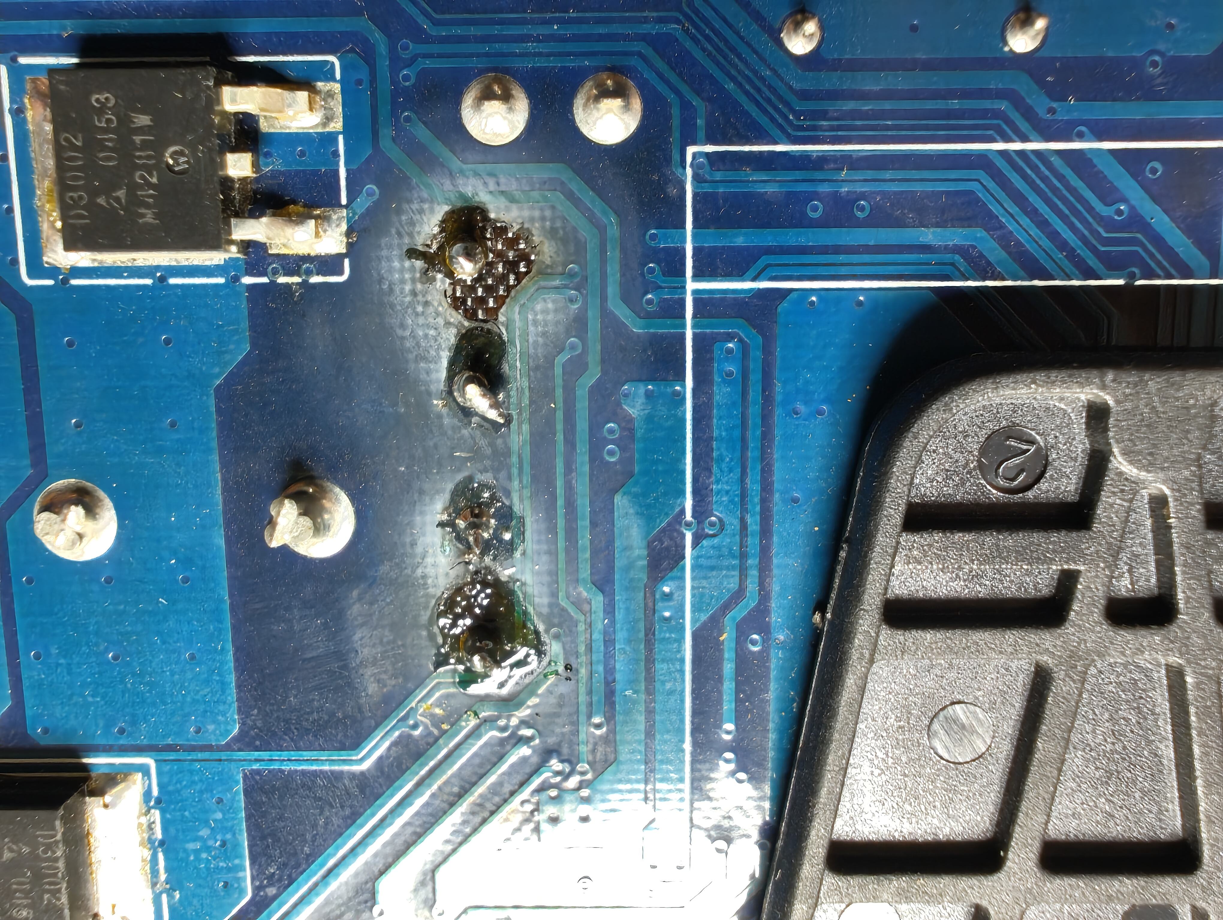

Ohje :fresse: Wenn ich sowas lese, stellen sich mir immer Magenschmerzen ein. Du glaubst nicht, was ich alles schon an "professionellen Recaps" gesehen habe, wo sich dir sämtliche Innereien umdrehen a) mit was da einfach blindlings ersetzt wurde und b) welche Quälereien das Board, bzw. seine Lötaugen über sich ergehen lassen mussten :fresse:
Gerecappte Komponenten, wo ich die ausführende Hand nicht kenne, lasse ich inzwischen grundsätzlich liegen, egal wie toll der Preis ist. Zu viele Horrorbilder verfolgen mich nachts in meinen Träumen :lol:

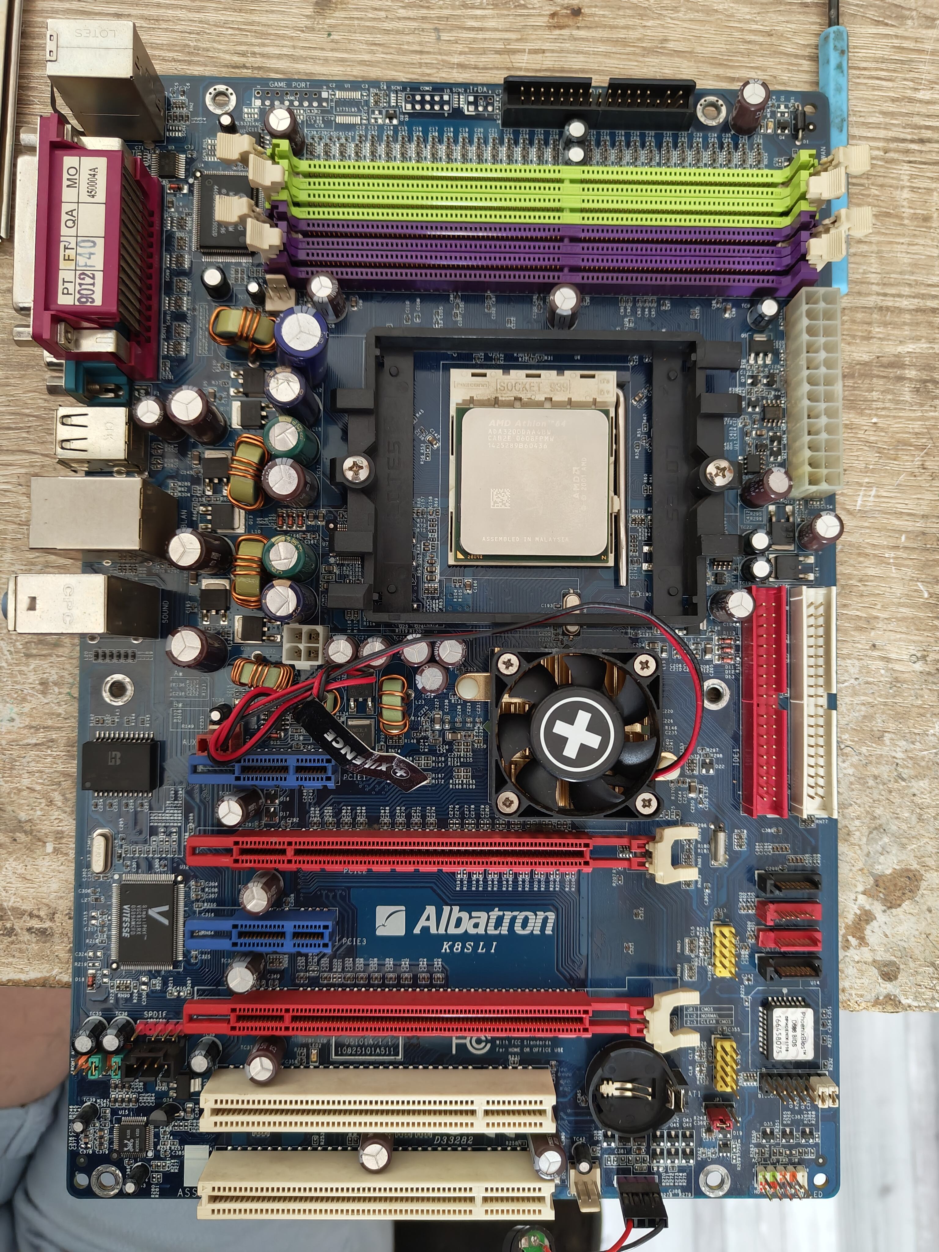

Same. :fresse: Aber was soll man machen. Ich hab geantwortet, dass ich das lieber selbst erledigt hätte, aber da sie die Elkos unaufgefordert getauscht haben, wars schon zu spät... Immerhin scheint das ein Elektronik- und Reparaturshop zu sein, und nicht irgendwer privates, aber viel heißt das auch nicht.
Andererseits, schlimmer als bei meinem Albatron K8SLI kann es auch nicht werden, und das hab ich auch wieder ans laufen gekriegt. :)

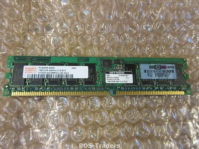

Schau mal ins Handbuch. Der 939-A64 fraß je nach Board normalen UDIMM non-ECC, UDIMM ECC oder gar reg. ECC. Vielleicht kann das Board ja auch mit UDIMM non-ECC umgehen.
Ist kein 939 ;-)
Ist der 940er und dann noch im DS, da kommt er beim MSI Master nicht " 'drum 'rum"den passenden ECC Speicher zu nehmen.
@Masterchief79 Corsair hatte zu derzeit eine passende RAM Serie mit vernünftigen Timings auf den Markt gebracht... Vielleicht wirst du ja fündig 😀
ECC Ram fehlt mir auch noch. Da hab ich keinen Plan welche Sticks man sich besorgen sollte.
Auch grad mal handbuch geguckt - angeblich nur R-Dimms - würd mich aber fast wundern wenn es nicht so alles mögliche futtert - aber will man ja eigentlich eh nicht^^
10€ für 4x 1GB Microns MT18VDDF12872Y
Den hier dann noch brutal runterhandeln :)
Hätte man 6x identische.
Oder
Kingston KTM2865 Serie - gibs auch überall verstreut diverse Module von 512MB bis 2GB - wobei die 2GB Module echt selten sind.
Bei WinXP (32bits) ist bei 3Gb schluss 😅
