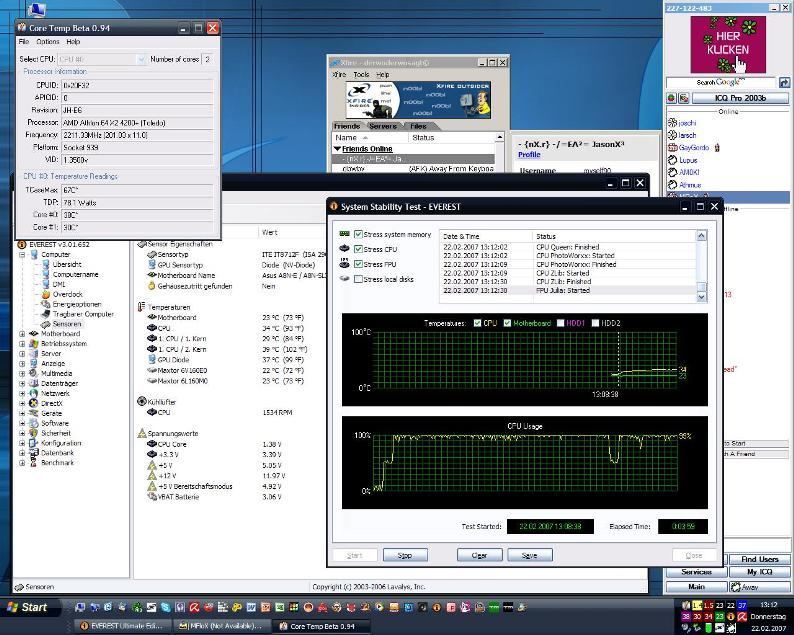

Mit welchem Programm liest du die Temps aus ? Bringt mit Hilfe von TAT oder Dual-Prime die beiden Kerne auf eine gleiche Auslastung und dann schau dir die Differenz nochmal an.
ich lese die temps mit everest ultimate aus ;)

so hier des 1 is unter stress
und des andere is kurz drauf
lasst core1: 31
core2: 39
normal core1: 18
core2: 30

Jopp, das ist normal und hängt von den verschieden faktoren, die hier schn genannt wurden ab (Belastung, IHS) Mein X2 hat auch bis zu 12°C (!) unterschied zwischen den beiden cores! ;)

also ich hab des Orthos laufen gelassen und da war dann der core 1 auf 35°C
und der core2 auf 39°C
des geht ja is dann kaum ein unterschied ;)
jo vlt wird der core 2 einfach mehr beansprucht
