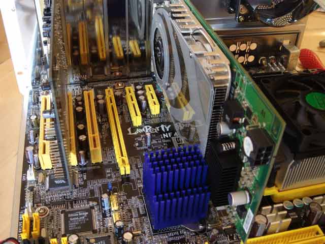

Hi Leute,
da mir mein Lüfter von meinem DFI Ultra Board eindeutig zu laut war (ca. 6400 Umdrehungen), hab ich mich mal drangemacht einen Passivkühlkörper für die Northbridge zu bauen. Der NF4-Kühlkörper besteht aus 2 alten P2 Slot1-Kühlkörpern. Temperaturen bin ich grad am checken. Vorher hatte mein NF4 (bei HTT 250) mit voller Lüfterumdrehung ohne Belastung ca. 40-41C. Jetzt hat er nur noch mehr 36C, und das ohne Lüfter. Unter Belastung muss ich aber noch schauen wie heiß er wird.
Hier mal die Bilder...
Vielleicht hab ich ja den ein oder anderen auf den Geschmack gebracht:drool:

joa, sieht ok aus.
würd aber auch in den lukü-bilder thread passen.
den gleichen prozzi kühler hab ich auch. ;)
läuft auf 5V bei 38°C IDLE und 44°C last.

Funktioniert die Wärmeübertragung von dem Silbernen auf den Schwartzen kühler? Investiere doch lieber in diesen hier. Ist teuer kühlt aber sehr gut und vor allem schafft die einen Nforce4 locker zu kühlen.

Klar gewinnt der Kühler keinen Schönheitswettbewerb, aber da ich eh kein Showcase habe ist mir das relativ. Die Wärmeübertragung scheint zu funktionieren, denn ich habe mal den silbernen Kühlkörper ohne die "Wings" probiert und das ist die Temperatur gleich auf 41C gegangen. Der große CPU-Lüfter sorgt außerdem für nen recht passablen Luftstrom.:love:

Das es auch solche Heatpipe Schraubverbindungen einzeln gibt wußte ich nicht (Link?). Hab jetzt gerade 6 Stunden Prime hinter mir. Die NForce-Temperatur war dann auf 38C. Die mit einem Temperatursensor gemessene Temperatur direkt am Kühler war 39C. Allerdings ist der größte Hitzefaktor wohl die Grafikkarte über dem Chipsatzkühler. Heute Abend werd ich dann mal ein paar Stündchen Battlefield 2 zocken, dann wird sich zeigen was der Kühler so bringt.
Ok, wen es interessiert...hab den Kühler jetzt mehrere Tage mit jeweils 3-4 Stunden Battlefield2 beglückt und eine maximale Temperatur von 43C bekommen.

Ein angepasster Zalman verrichtet bessere Dienste (auch temp-mässig). Aber sehr nette eigenwillige Konstruktion :fresse:

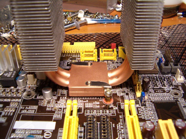

Lies dir das mal durch und dan kannst ja die schwartzen mit dem Silbernen kühler per Heatpipe verbinden. Bringt wesentlich mehr Wärmeableitung vom Chip.
Die Wärmeübertragung zu den schwarzen Kühlern funktioniert definitiv. Die Temperaturen der beiden schwarzen Kühlkörper haben zwar immer 5C bzw 6C weniger wie der silberne Kühlkörper und aber sie steigen immer linear zur Temperatur des silbernen Kühlkörpers bzw des NF4 Chipsatzes mit.
Das mit der Verbindung über Heatpipes würde mich allerdings schon reizen, also natürlich nur Eigenbau....mal schauen.

ich möchte hier mal anmerken, dass die ausgelesenen temperaturen totaler quatsch sind. man kann die chipsatz temperatur nur anhand eines externen thermometers ermitteln. bzw, die des kükös, der chip ist ja nicht erreichbar. also denkt mal lieber nicht das eure chips 55° haben... es hat schon seine gründe das die hersteller beim nforce4 entweder auf kleine quirle oder dicke heatpipes setzen. ich weis das viele ihren nforce4 mit einem kleinen zalman o.ä. ohne probleme kühlen. freut mich ja auch für euch, aber ich hätte bei temperaturen um 70-90° schon angst um den chip... könnt ja mal während eines stress tests den kühler anfassen... ich gebe euch nicht mehr als 6-8 sekunden.
übrigens finde ich die bastellösung sehr schön. miss doch einfach mal welche temperatur die kükös haben, ein senfu kostet doch nicht die welt.
