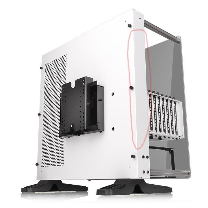

4. Ich habe beim Core P3 einfach zwei 420er mit Abstandshaltern auf der Rückseite verschraubt.

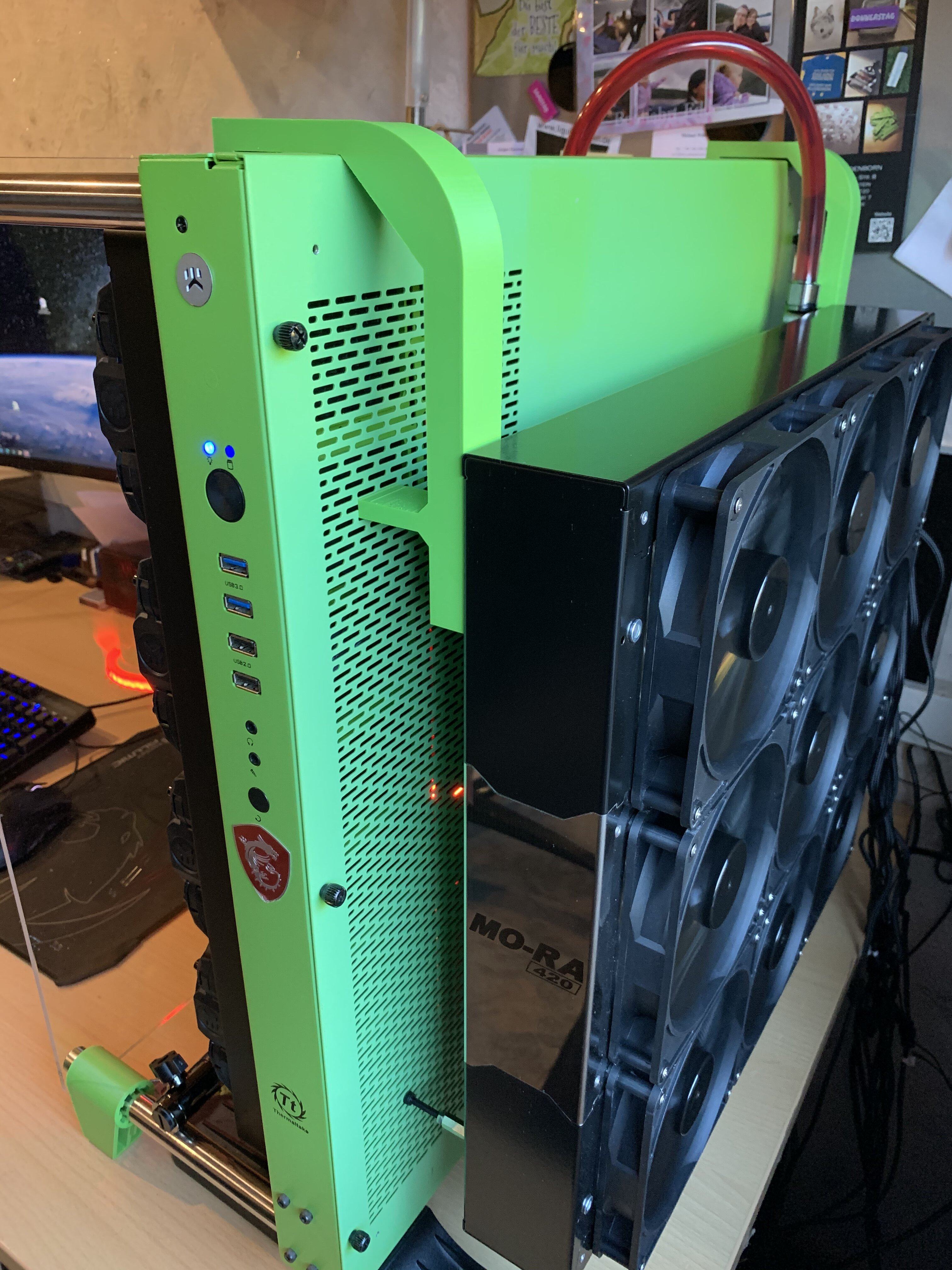

Ich habe am Radiatorplatz des P3s eine Distroplate mit integrierter DDC310.
Auf der Rückwand des P3s befinden sich zwei in Serie geschaltete NexXos ST30 420er. Passende 34mm-Abstandshalter gibts z.B. bei Alphacool.
Auf dem Boden steht noch ein Mo-Ra3 420 mit einer Heatkiller Tube 200 (der läuft bei mir nicht voll) und DDC 1T Plus PWM.
Die Distro ist bei mir vollgelaufen, die Heatkiller Tube nicht.
Den größten Effekt bekommst Du durch mehr Radiatorfläche. Mehr Pumpen (oder eine stärkere) sind erst dann nötig, wenn der Durchfluss zu niedrig wird oder Redundanz gewünscht ist.

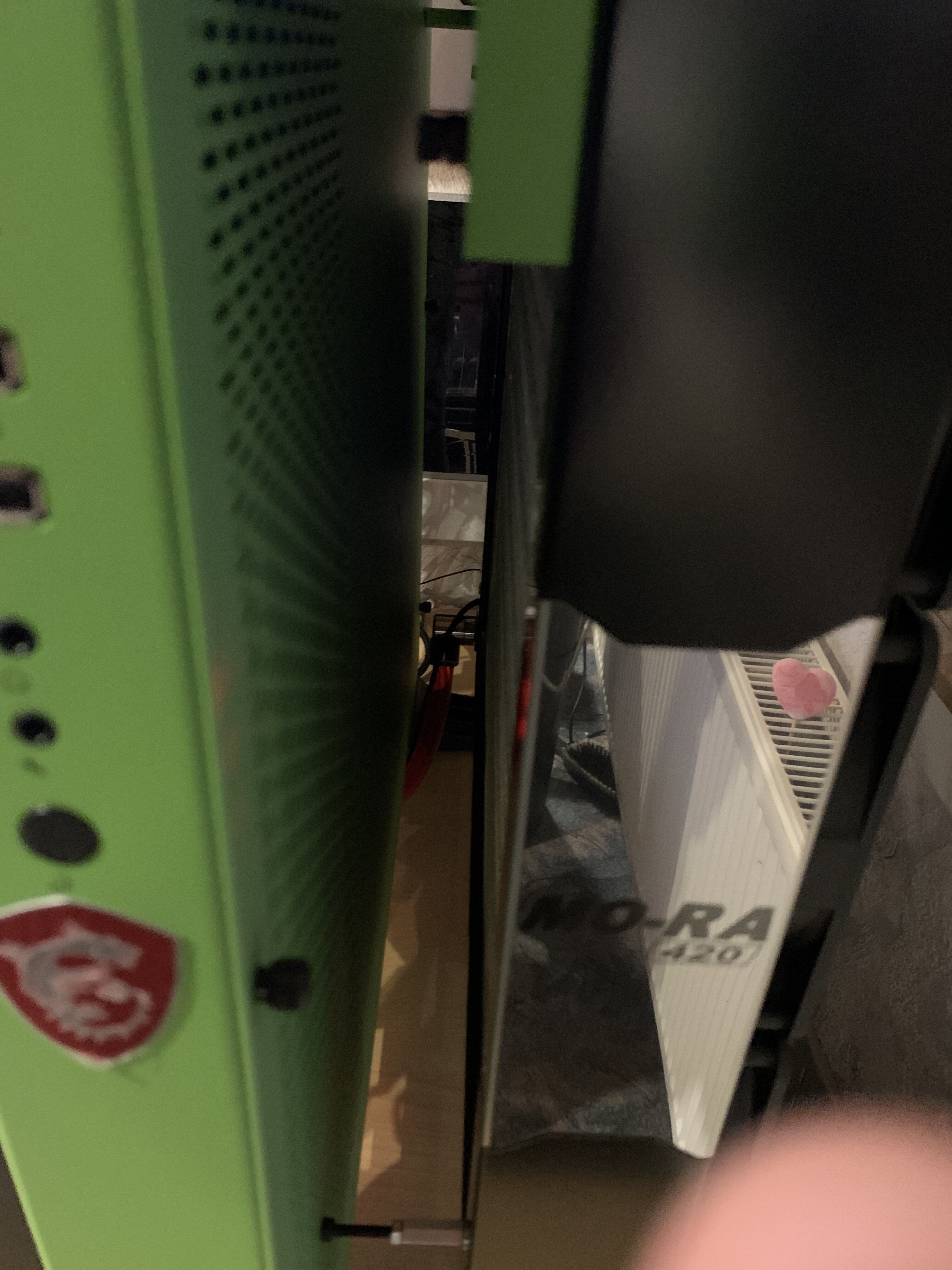

Werde mir mit meinem 3D Drucker eine "Rucksack" Halterung Konstruieren, bin kein Meister in Metall Bohren mit Gewinde ;)
Es erfordert keine Gewindebohrung. Einfach ein passendes Loch für M3 bohren und die 34mm-Schrauben von innen da durch. Das hält wirklich sehr gut und da wackelt nichts.

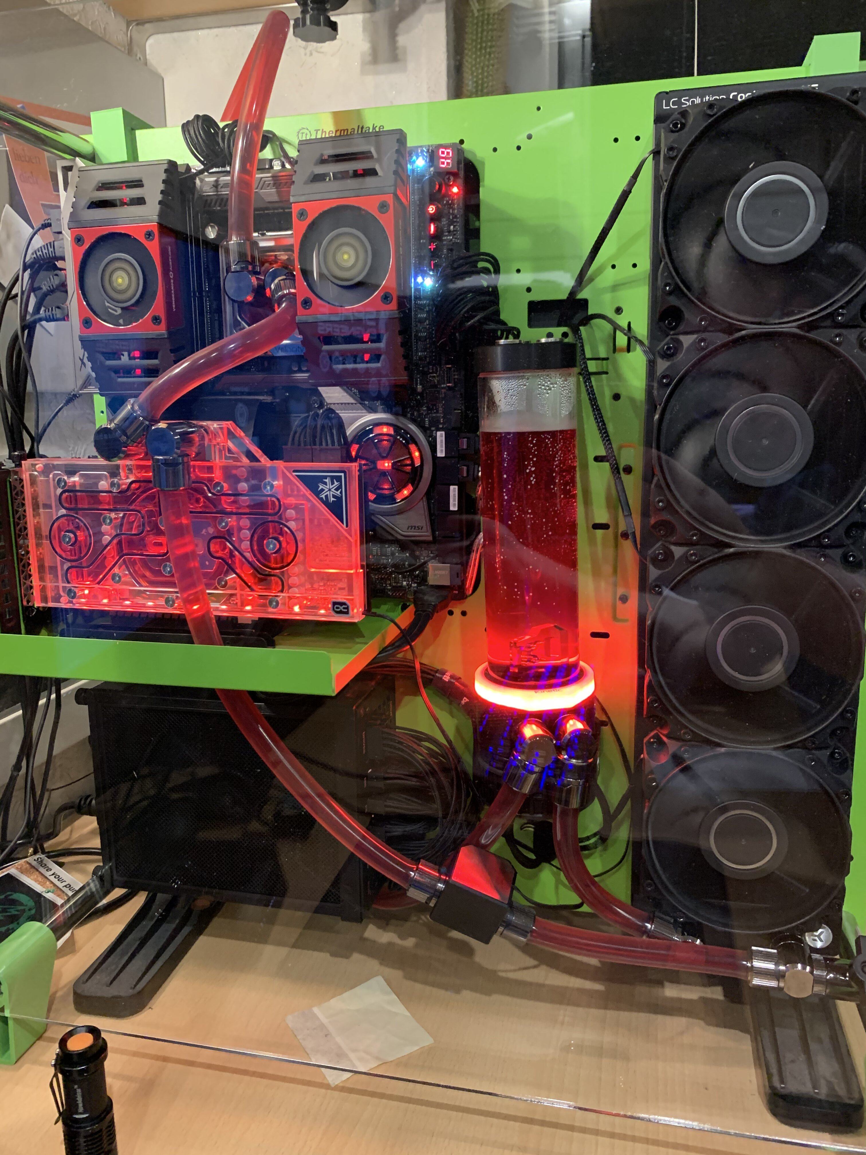

Mach ich gerne. Aber habe jetzt Sensorik nachgerüstet:
Wassertemp nach Radiator im Idle: 30° und beim Zocken war es knapp 40° . Settings sind eher Moderat gewählt. Wenn ich mal die Pumpe auf vollgas laufen lasse kommt 240l/h. Das dürfte recht ordentlich sein und selbst wenn der Mo-Ra mit dran hängt kein Problem geben.
So gefällt mir soweit schon ganz gut und , stabil 😁, Wasser temp liegt jetzt bei 23 grad Idle und beim zocken 29 am Pumpen Eingang. Bin jetzt zufrieden.
Das sieht schon ziemlich gut aus. Ich habe übrigens die gleichen Stützen vorne (habe einen Elegoo Mars). Kannst Du auch mal die Verschlauchung von vorne zeigen bzw. die Zuleitung zum Mo-Ra?
maximal langweilig gelöst 😂, von der Pumpe unten rum nach hinten geführt. Ja überlege mir nen SLA zu holen aber das flüssige Zeug mit Geruch und iso sauber machen ist nicht so meins...
Ich habe die Schläuche auch erst mal übers Case geführt. Eine elegantere Möglichkeit wäre eventuell, die Schläuche von vorne durch die Kabeldurchführungen ins Innere zu leiten und dann in die schmale Rückseite Schottverschraubungen zu setzen. Was hältst Du von der Idee?
